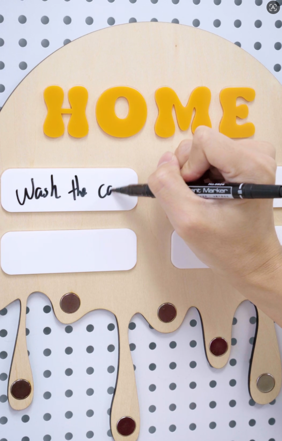

Designkonzept:
Dieses Werk mit  "Wärme und Ordnung im Haus" Für die Kern-Design-Philosophie, mit dem Laserschneiden Prozess gebaut, die Funktionalität und Ästhetik perfekt zu verbinden.
Die Gesamtform basiert auf einem runden Halbkreis, mit einem flexiblen tropfenförmigen Hängerarm, der sowohl das Gefühl der Härte des Holzes schwächt als auch dem Werk eine künstlerische Atmosphäre verleiht; Top auffällig “HOME” Stereo-Buchstaben, die die Eigenschaften des Hauses direkt beleuchten, vermitteln ein Heilgefühl nach Hause.
Die Plattenreservation kann den Nachrichtenbereich auswischen, die Aufgaben und Tipps aufzeichnen, mit mehreren Sätzen von Metallhaken, um die geordnete Aufnahme von Schlüsseln, Zugangskontrollkarten und anderen kleinen Gegenständen zu erreichen, um den Schmerzpunkt der Verwirrung von Hausgegenständen zu lösen.
Inspirationsquellen:
Die modernen Menschen sind oft durch chaotische Schlüssel und fragmentierte Karten gestört, und das Design hofft, eine Art zu verwenden.  „Heilsystem“ Form, um diese Angst zu lösen. Wassertropfen symbolisieren  "Wassertropfen nicht" Das Gefühl der Ordnung bedeutet, das Leben ordentlich zu verwalten. Dieses Werk ist eine innovative Praxis der Laserbearbeitung im Bereich der Kultur und des Hauses,  „Form der Bewegung“ Gestalten Sie praktische und dekorative Wandaufnahmen zur Designinspiration.

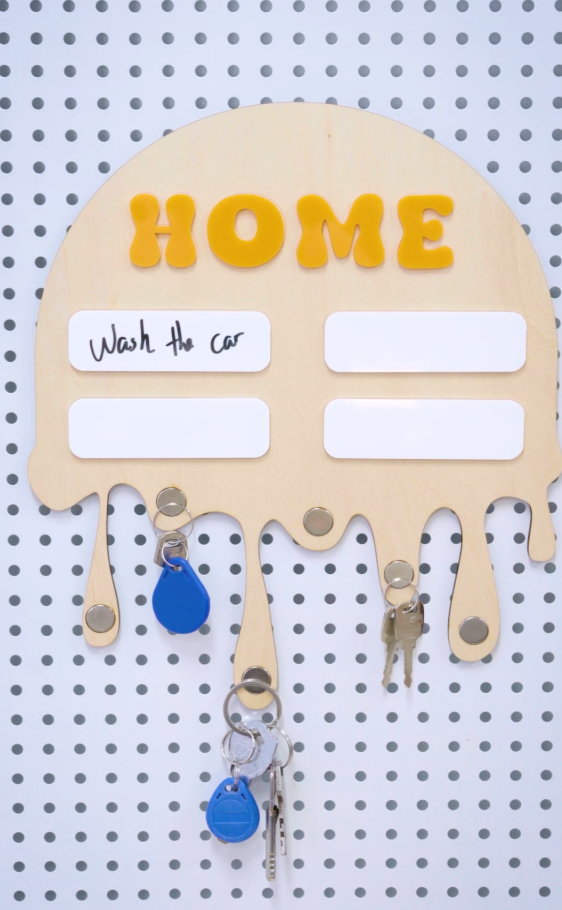

Fertigprodukt Montage
1Bearbeitete Teile demontieren und zusammenstellen
2、  Werk fertig
