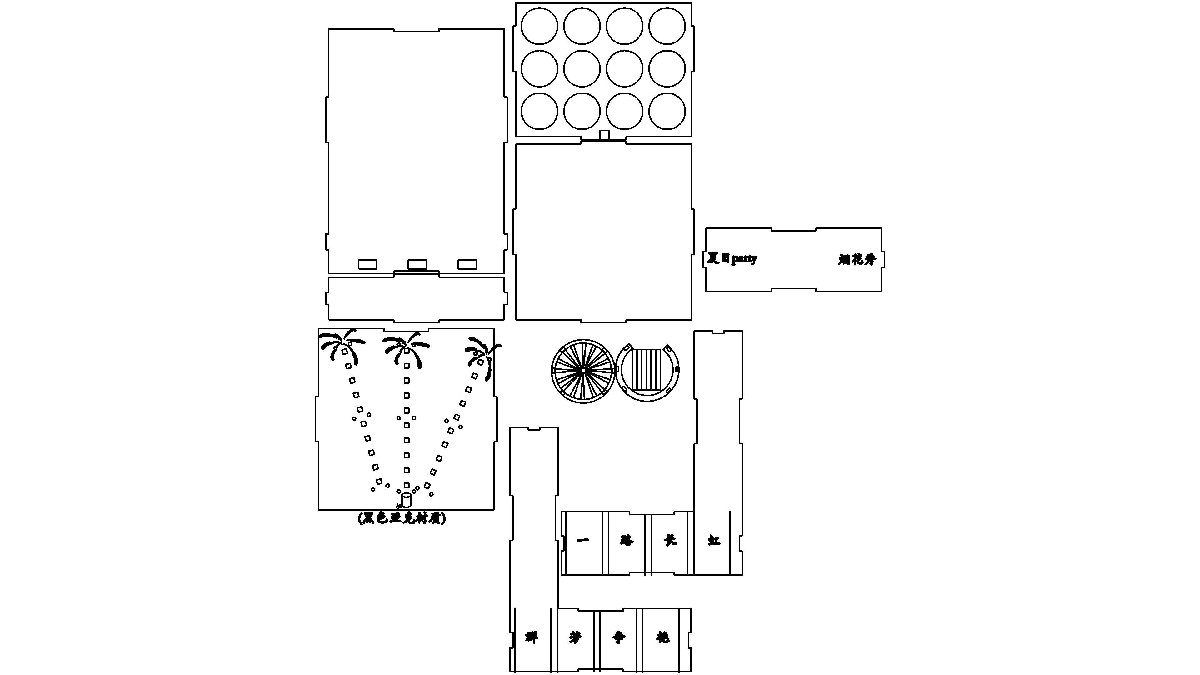

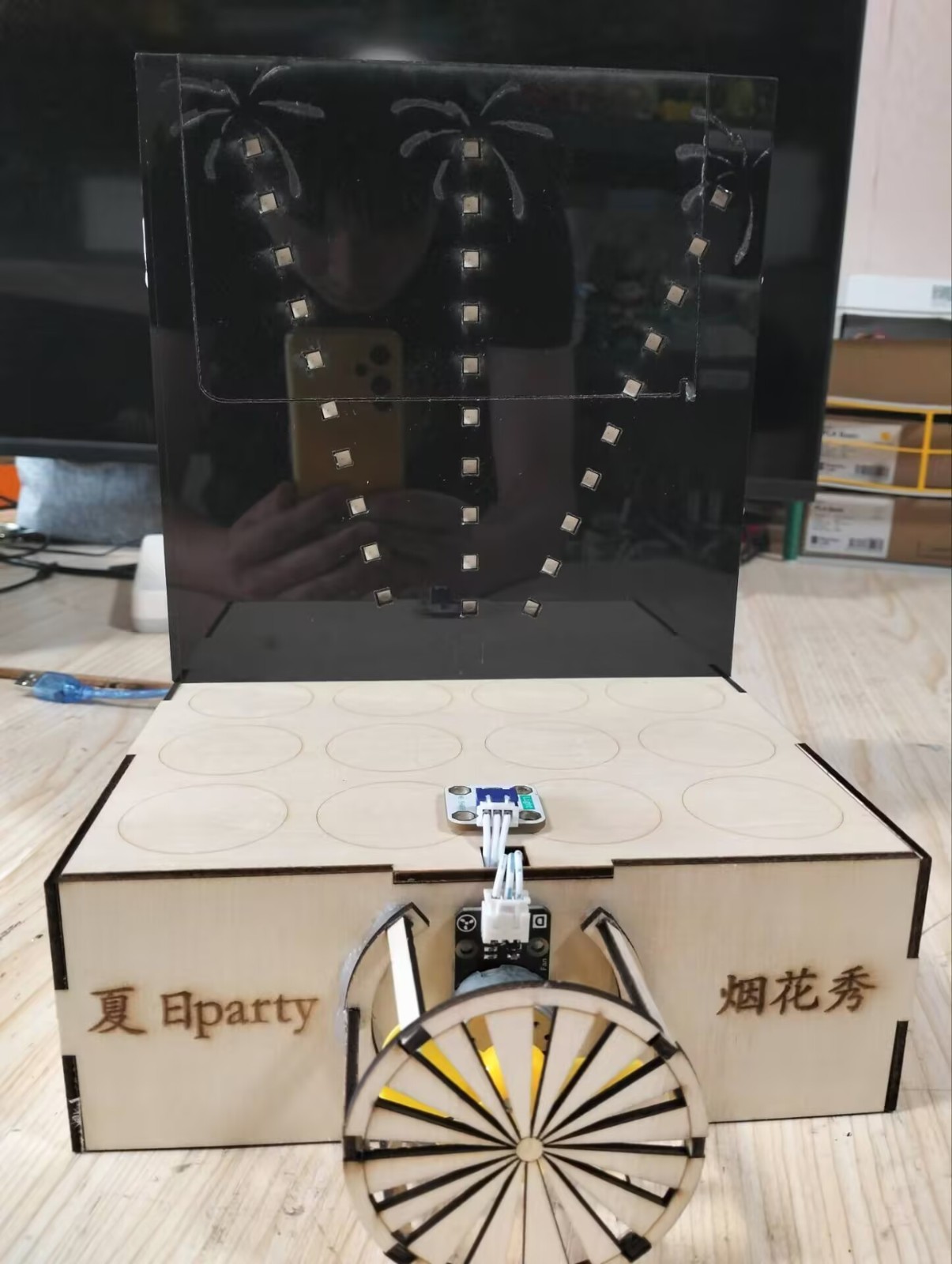

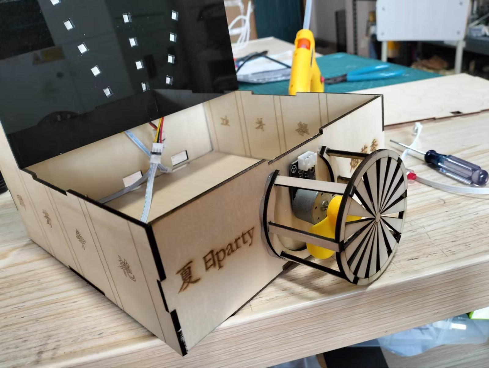

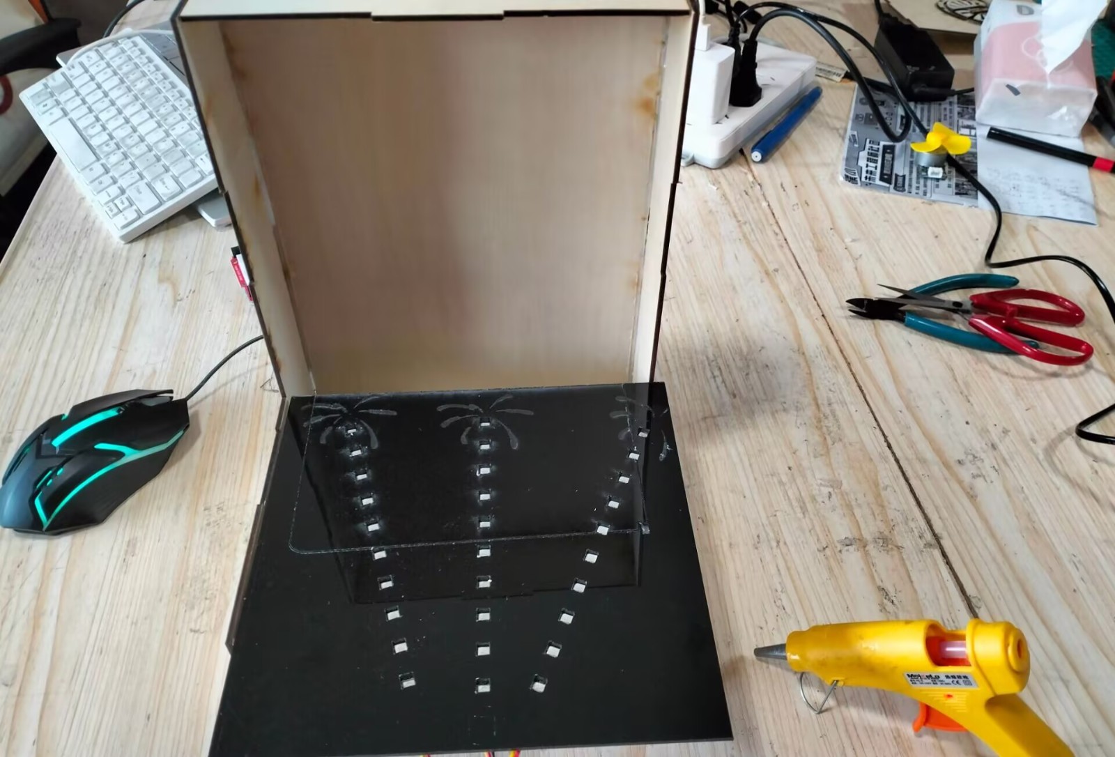

1. 设计创新:采用椴木激光切割箱体,黑色亚克力雕刻烟花图案,木盒表面激光浅雕主题文字,木与亚克力材质搭配,造型完整,兼具摆件装饰效果。

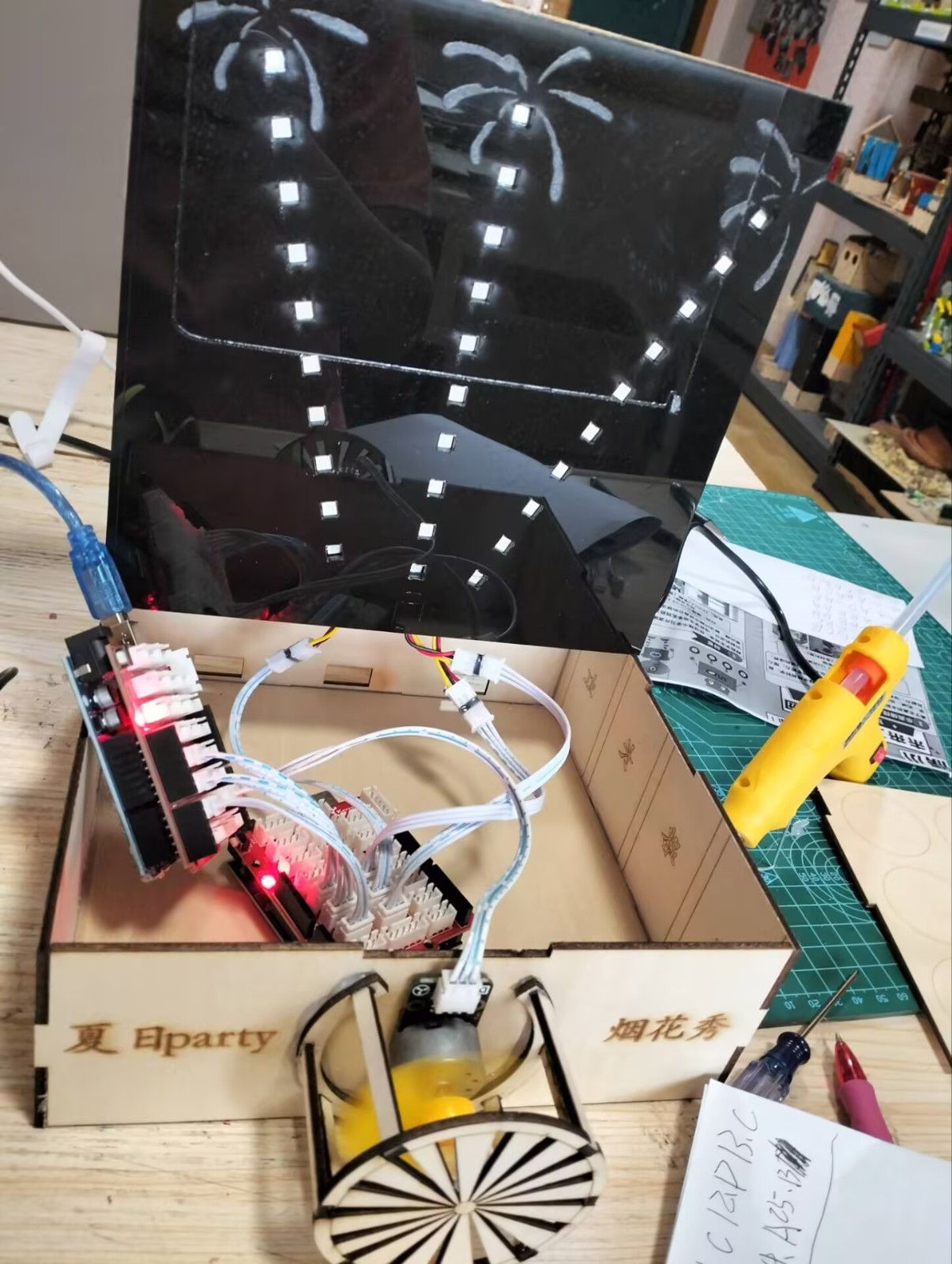

2. 功能创新:多指令AI语音交互,可切换多种烟花灯光特效,同时语音控制风扇三档风速;集成光敏传感,能够跟随环境光线自动调节灯光亮度。
3. 技术融合:以激光切割完成全部外壳结构制作,将语音识别、灯光控制、风扇驱动、环境光传感结合,把激光造物与AI硬件智能控制融为一体。

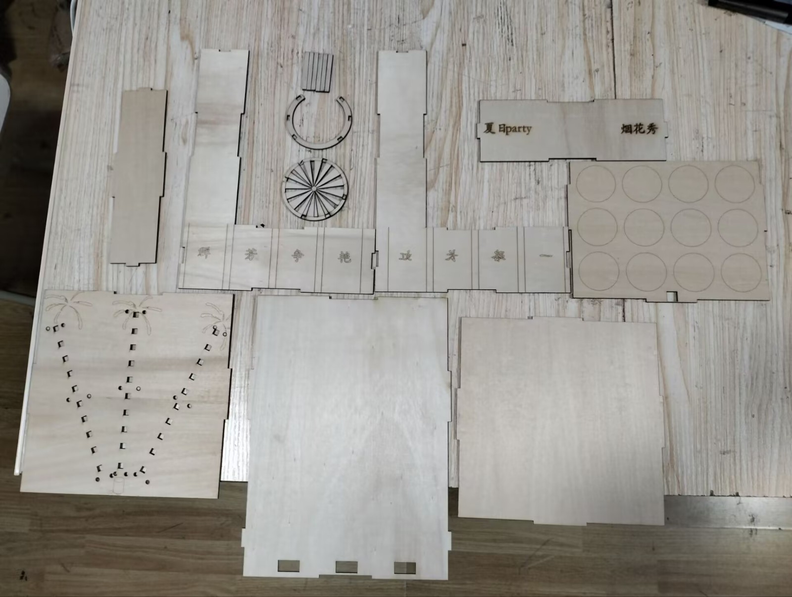

| 加工工艺 | 加工材质 | 模式 | 功率(%) | 速度(mm/s) | 加工次数 |
| 切割 | 3mm椴木板、3mm黑色亚克力 | 水平单向 | 85 | 20 | 1 |
| 浅雕 | 3mm椴木板、3mm黑色亚克力 | 水平单向 | 20 | 500 | 1 |
| 描线 | 3mm椴木板 | 水平单向 | 15 | 100 | 1 |

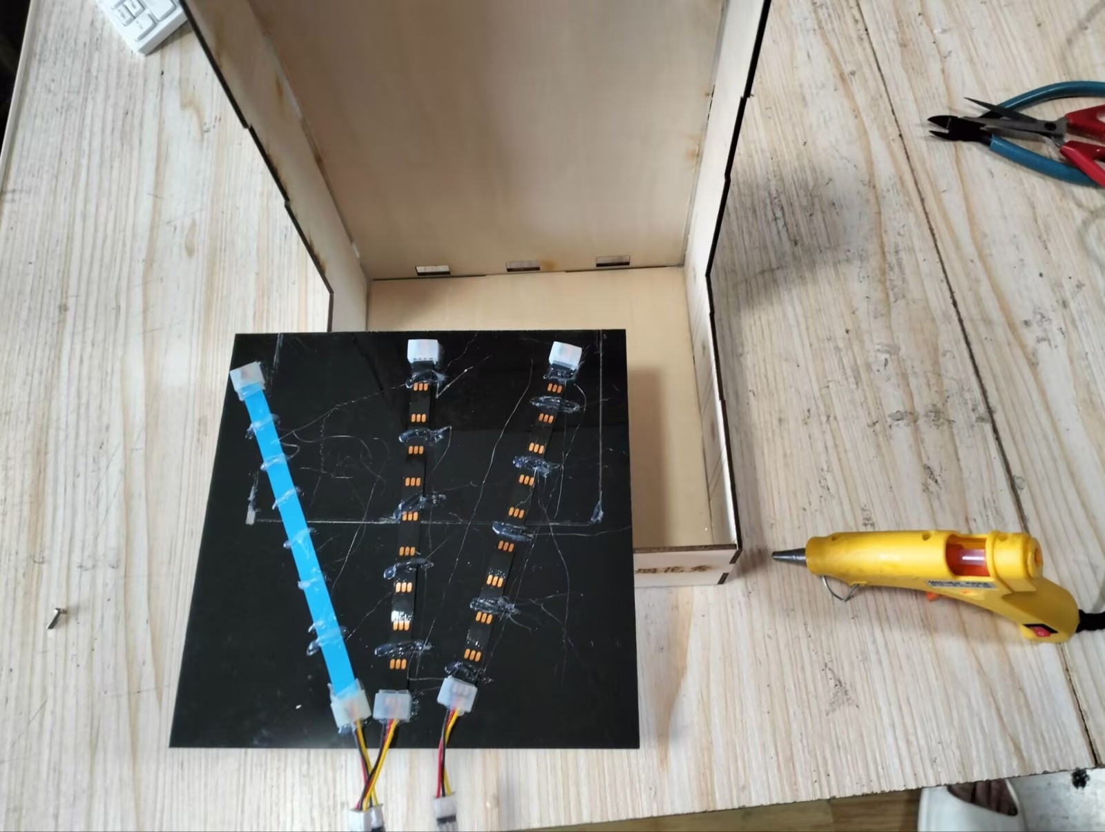

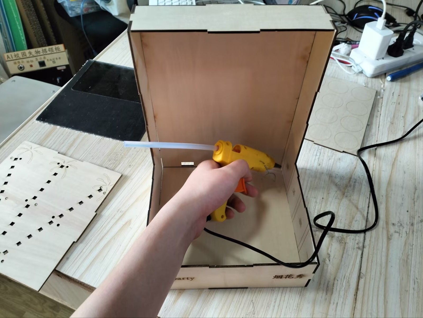

由于我这边扎带用完了,亚克力背面我用热熔胶粘了一下
