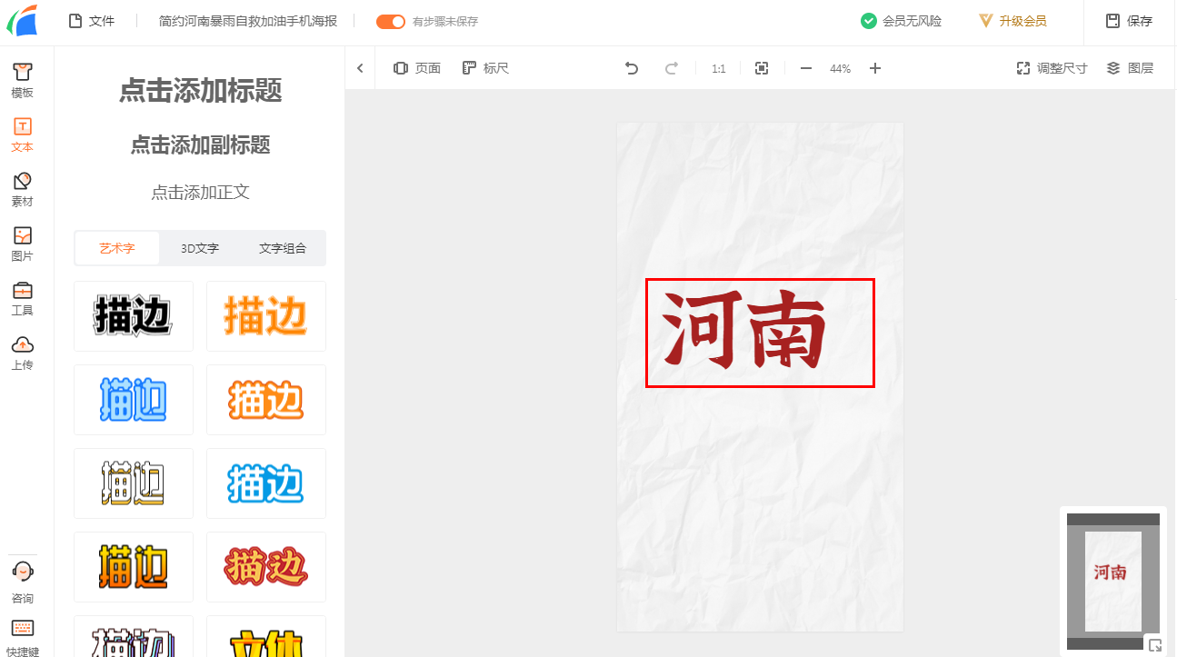

凡科快图(https://kt.fkw.com/sheji.html#/m/index)编辑logo,

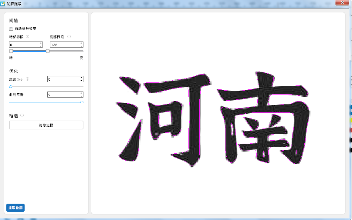

提取轮廓

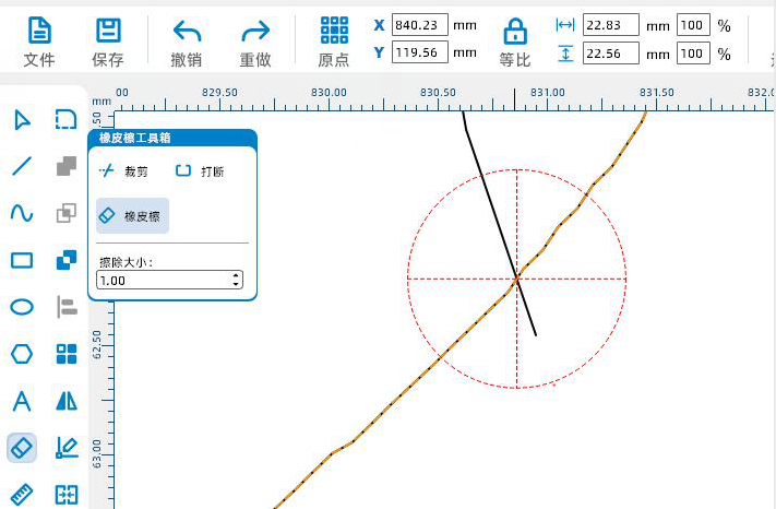

lasermaker中导入刚处理好的Png格式文件,选择该字样,然后在弹出的工具栏选项中选择“轮廓提取”,
整合素材

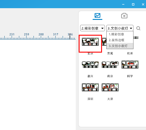

将素材与模板文件的框架进行合并,这里选择的是精彩创意-文创小夜灯中北京的模板,
因为模板本身已经结合了城市当地的特色建筑在里面,所以还需要进行简单的处理。

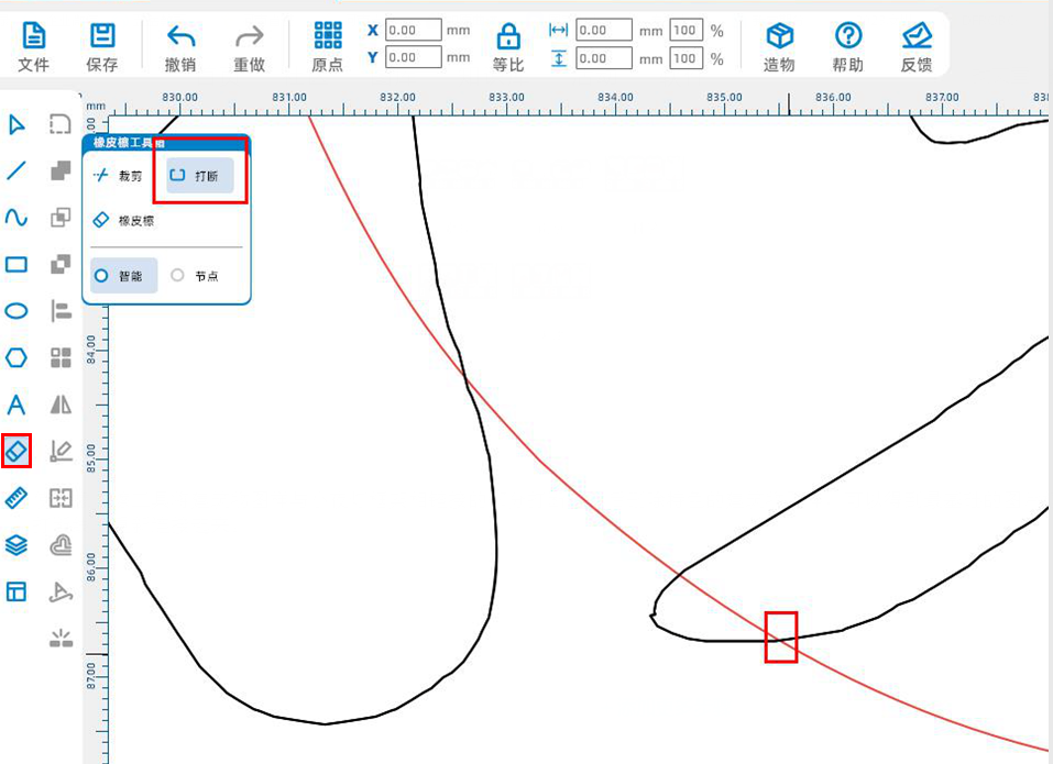

使用橡皮擦工具将建筑物图样与小夜灯框架相链接的部分打断,
然后删除特色的建筑物图样,

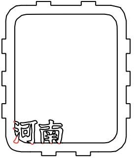

可以得到最基础的图片框架。最后用线段连接工具将打断线段重新连接起来。
结合橡皮擦和直线工具将文字与圆角矩形相交的地方进行断点和重新连接,最后得到

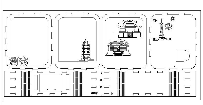

其他的图层也是使用相同的处理方法,需要自己手绘或者找到合适的照片元素进行制作。

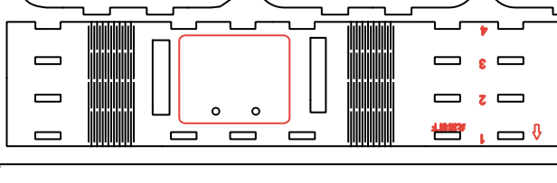

调整模板
增加掌控宝的孔位.

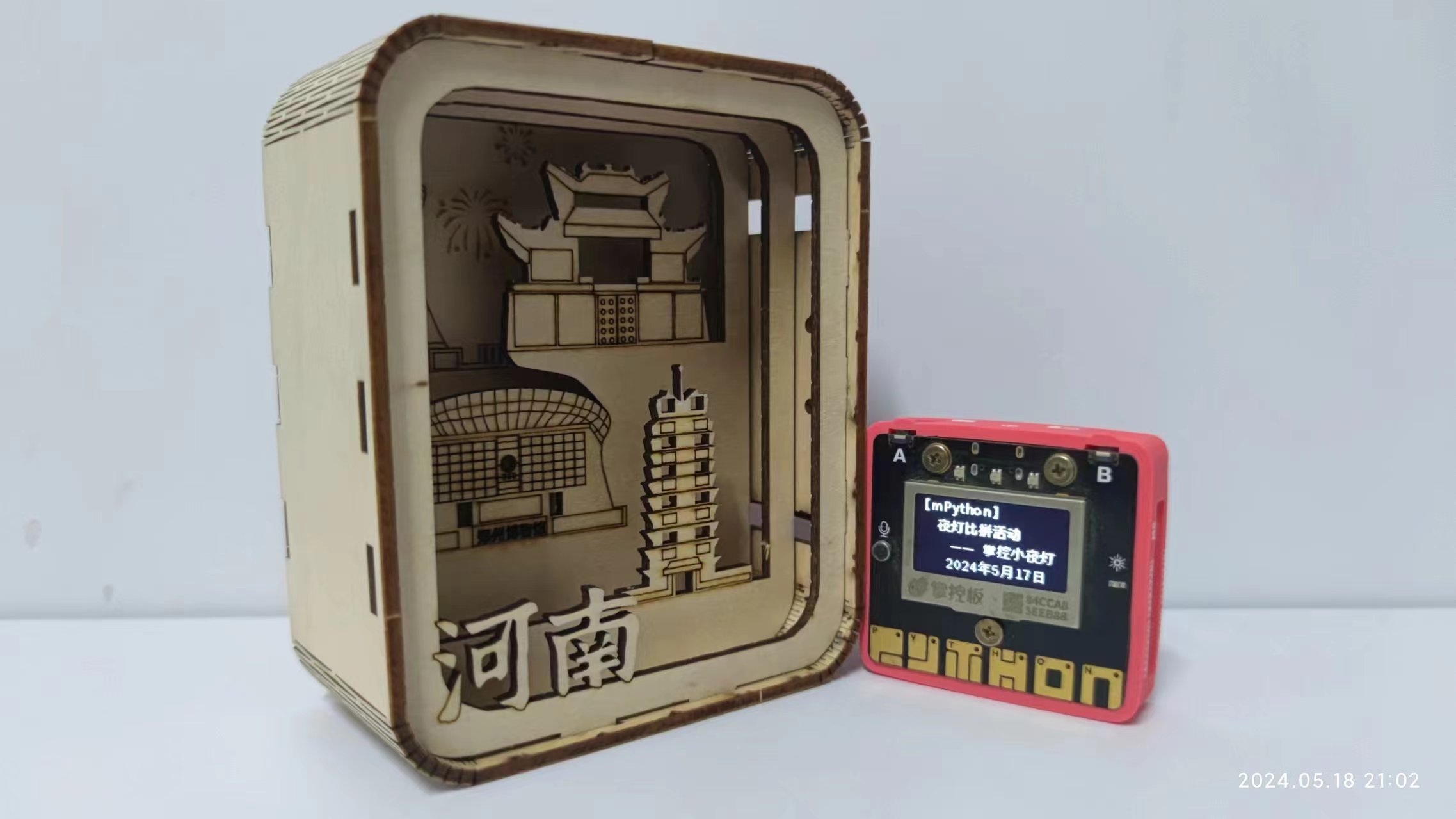

设计组装
作品演示
老家河南小夜灯
