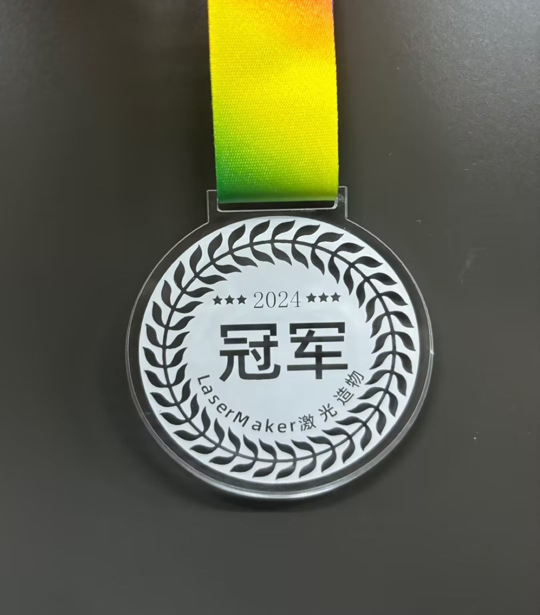

[p=null, 2, left]設計理念:獎牌,是象徵著榮譽與成就的閃亮標誌,承載著無數人的夢想與奮鬥。 它不僅僅是一塊牌匾,更是對獲獎者辛勤付出、不懈努力的肯定。 每一枚獎牌都凝聚著獲獎者的汗水與淚水,見證了他們從平凡走向輝煌的歷程。 每當獲獎者佩戴起獎牌,心中都會湧起一股難以言錶的自豪與激動。 它代表著堅持不懈、勇往直前的拼搏精神,激勵著人們在各自的領域裏不斷追求卓越,挑戰自我。 每一枚獎牌,都是一個新的起點,它訴說著過去,也昭示著未來,引領著人們走向更加輝煌的人生舞臺。[/p][p=null, 2, left]靈感來源:選取了麥穗的形象,麥穗的成熟和飽滿象徵著一種成就和榮譽。 採用麥穗形象,意在強調獲獎者在某個領域或活動中所取得的卓越成就,是對其努力和才華的高度認可。 同時麥穗也是生命的象徵,它代表著希望和新生。 在獎牌上展示麥穗,寓意著對獲獎者未來的美好祝願,希望他們能够繼續保持優秀,不斷創造新的輝煌。[/p][p=null, 2, left] 【①請在作品說明中放入一張您最滿意的作品展示圖,該圖將會自動成為作品封面;②自行加工作品請選擇“獎牌比拼活動”的作品分類,代加工作品請選擇“獎牌比拼活動(代加工)”的作品分類】

在左側的【繪圖工具列】中,點擊【橢圓】工具,繪製一個80*80mm的正圓。 滑鼠勾選圖片,點擊偏移曲線,選擇向內偏移6mm。
點擊【矩形】工具,繪製一個35*8mm的矩形。  點擊【圓角】工具,將矩形朝上的兩個直角導為半徑為2mm的圓角。
點擊【矩形】工具,繪製一個29.5*3.5mm的矩形。  點擊【圓角】工具,將矩形的四個直角導為半徑為1mm的圓角。
(2)在上方【功能區】中點擊【檔案】,然後點擊【打開】,按兩下打開所保存的麥穗圖片。
滑鼠左鍵點擊選中圖片,點擊選取輪廓後删掉圖片,得到麥穗外形。
滑鼠點擊選中麥穗外形,修改為黃色淺雕。
(3)在上方【功能區】中點擊【檔案】,然後點擊【打開】,按兩下打開所保存的五角星圖片。
滑鼠左鍵點擊圖片,點擊選取輪廓,得到五角星外形。 選中五角星,複製粘貼,總共得到六個五角星。
(4) 點擊【文字】工具,輸入“2024”。 點擊【文字】工具,輸入“冠軍”。
點擊【曲線】工具,繪製一條曲線,輸入2024。滑鼠勾選曲線,點擊【曲線文字】工具,輸入“LaserMaker雷射造物”。
(5) 滑鼠勾選五角星,所有文字以及內側正圓,設定為黃色。
滑鼠勾選所有圖形,點擊【水准鏡像】工具。
鐳射加工
調節右下角的圖層順序,依次按“淺雕、切割”排序; 滑鼠左鍵按兩下黃色圖層,將資料、厚度、工藝分別設定為亞克力、5mm、淺雕; 滑鼠左鍵按兩下黑色圖層,將資料、厚度、工藝分別設定為亞克力、5mm、切割。
