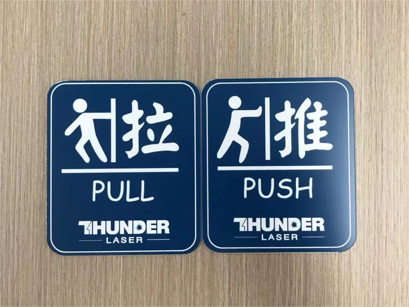

                                                          成品图
Efeitos práticos:
