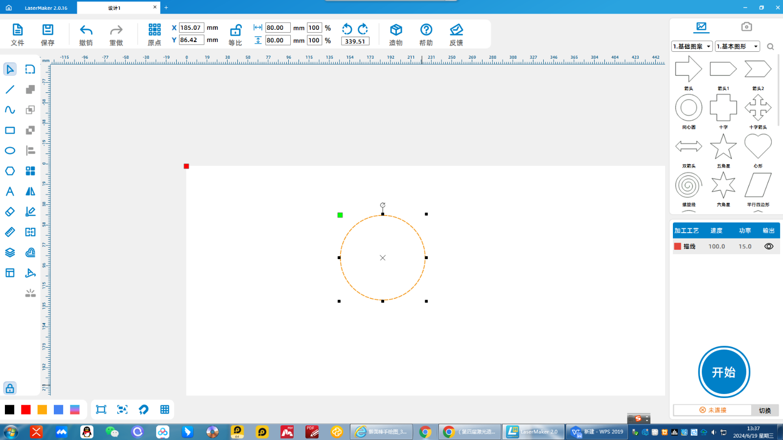

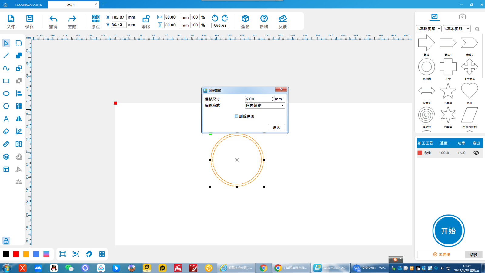

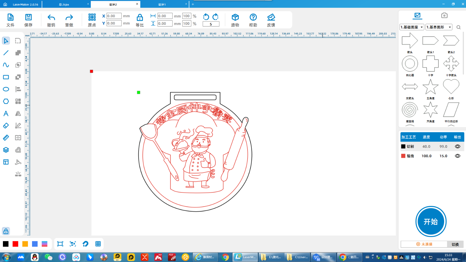

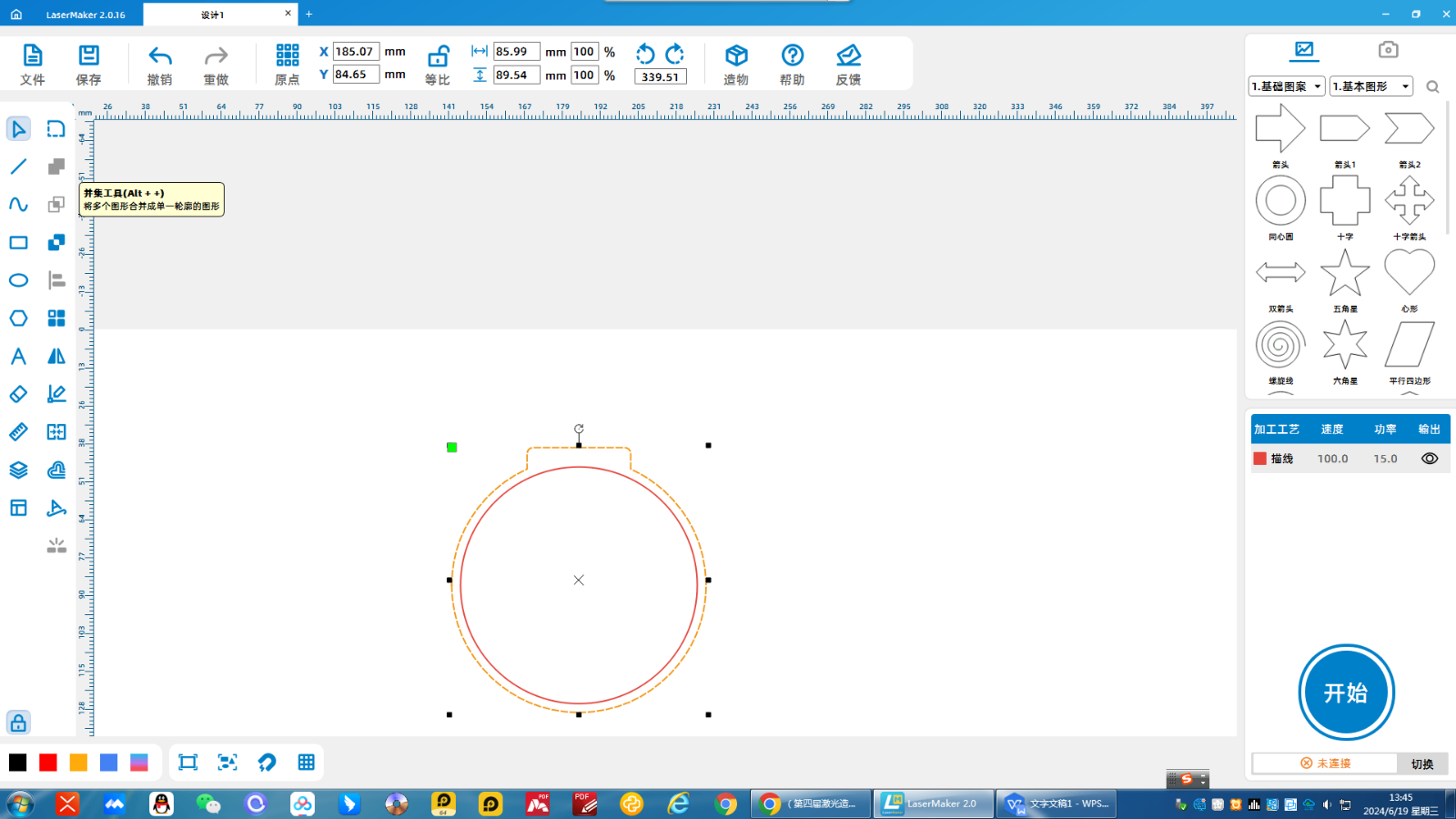

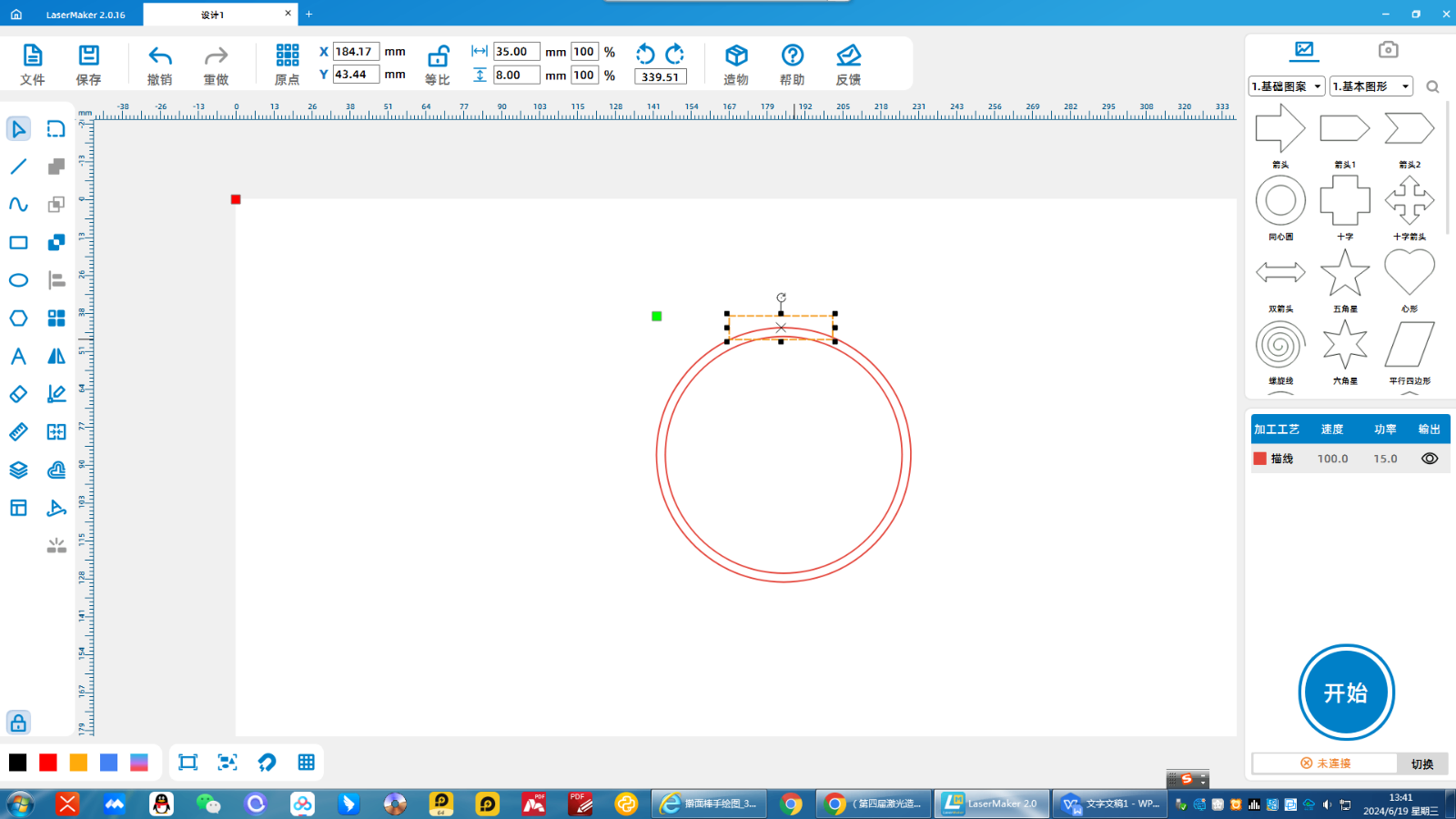

(1)在左侧的【绘图工具栏】中,点击【椭圆】工具,绘制一个80*80mm的正圆。鼠标勾选图片,点击偏移曲线,选择向内偏移6mm。

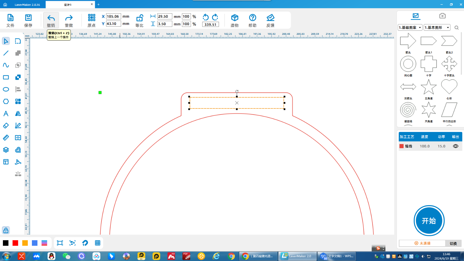

(2)点击【矩形】工具,绘制一个35*8mm的矩形。 点击【圆角】工具,将矩形朝上的两个直角导为半径为2mm的圆角。
(3)点击【矩形】工具,绘制一个29.5*3.5mm的矩形。 点击【圆角】工具,将矩形的四个直角导为半径为1mm的圆角。

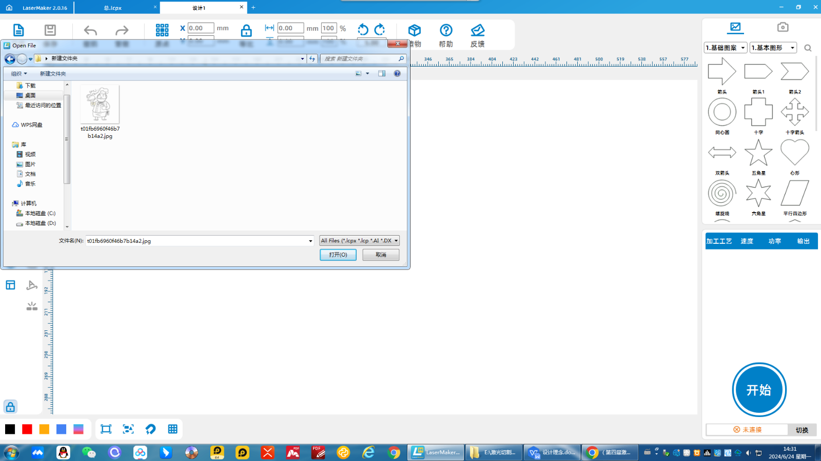

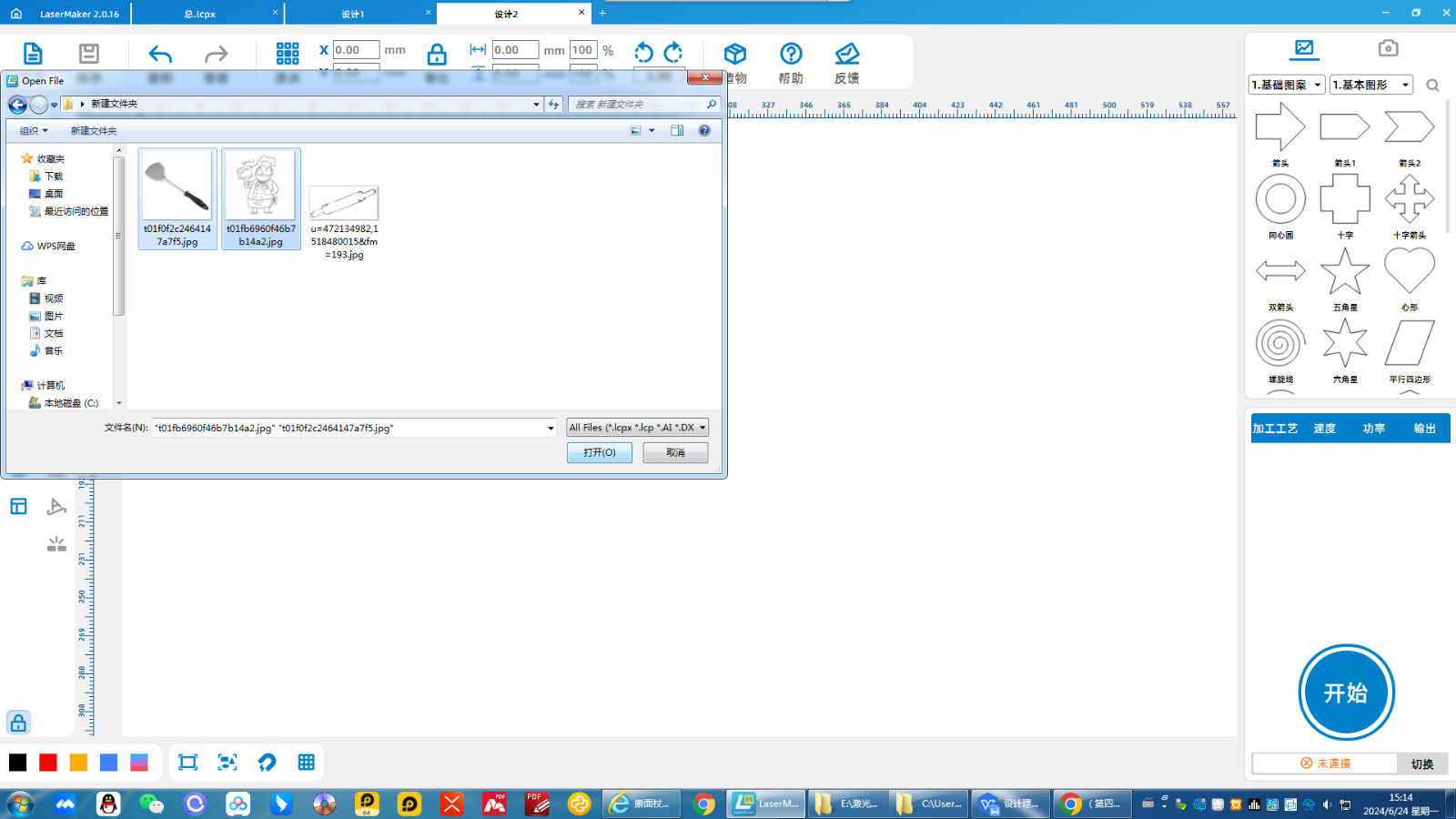

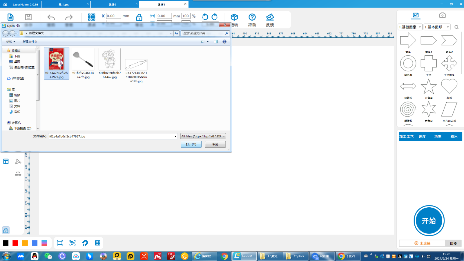

(4)在上方【功能区】中点击【文件】,然后点击【打开】,双击打开所保存的厨师手绘图

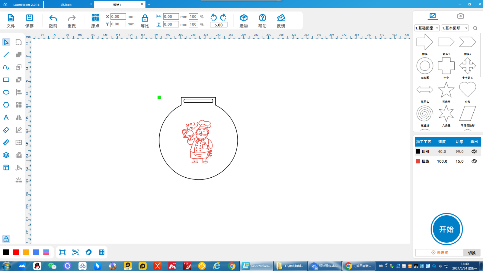

(5)选则直线曲线进行描线,得到厨师外形。
(6)在上方【功能区】中点击【文件】,然后点击【打开】,双击打开所保存的锅铲,擀面杖图片
图片9.png(7)选则直线曲线进行描线,得到锅铲,擀面杖外形,把锅铲,擀面杖调成合适的大小,放到奖牌合适位置
(8)在上方【功能区】中点击【文件】,然后点击【打开】,双击打开所保存的铸金厨神争霸赛海报图片

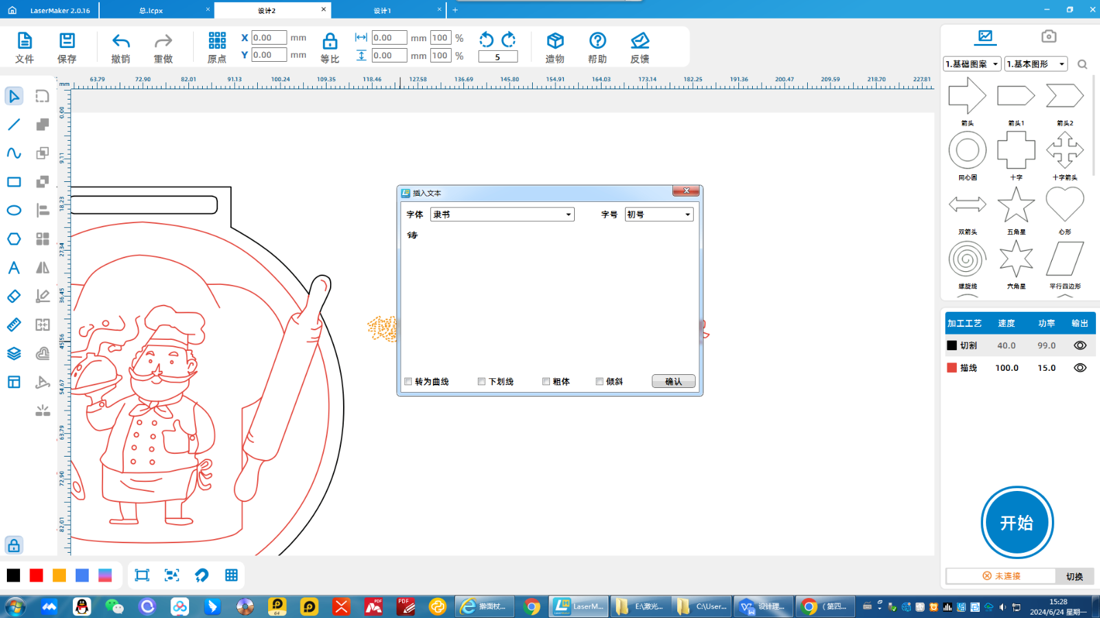

(10) 点击【文本】工具,输入“铸”。点击【文本】工具,输入“金”。点击【文本】工具,输入“厨”。点击【文本】工具,输入“神”。点击【文本】工具,输入“争”。点击【文本】工具,输入“霸”。点击【文本】工具,输入“赛”。都是同样的操作只演示一个。这些字体会调成不相等的大小,与选的字号不相同。

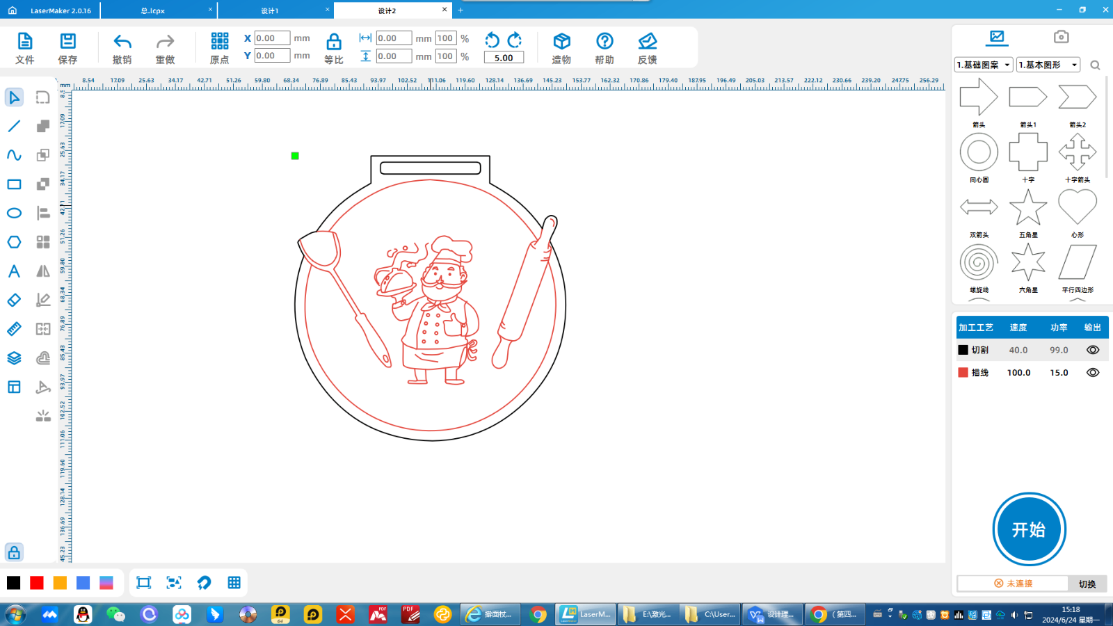

步骤2

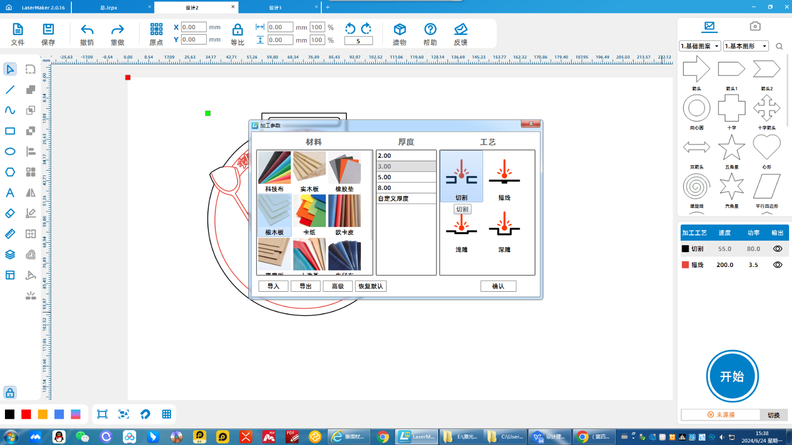

(1)调节右下角的图层顺序,依次按“描线、切割”排序;鼠标左键双击红色图层,将材料、厚度、工艺分别设置为椴木板、3mm、描线;鼠标左键双击黑色图层,将材料、厚度、工艺分别设置为椴木板、3mm、切割。

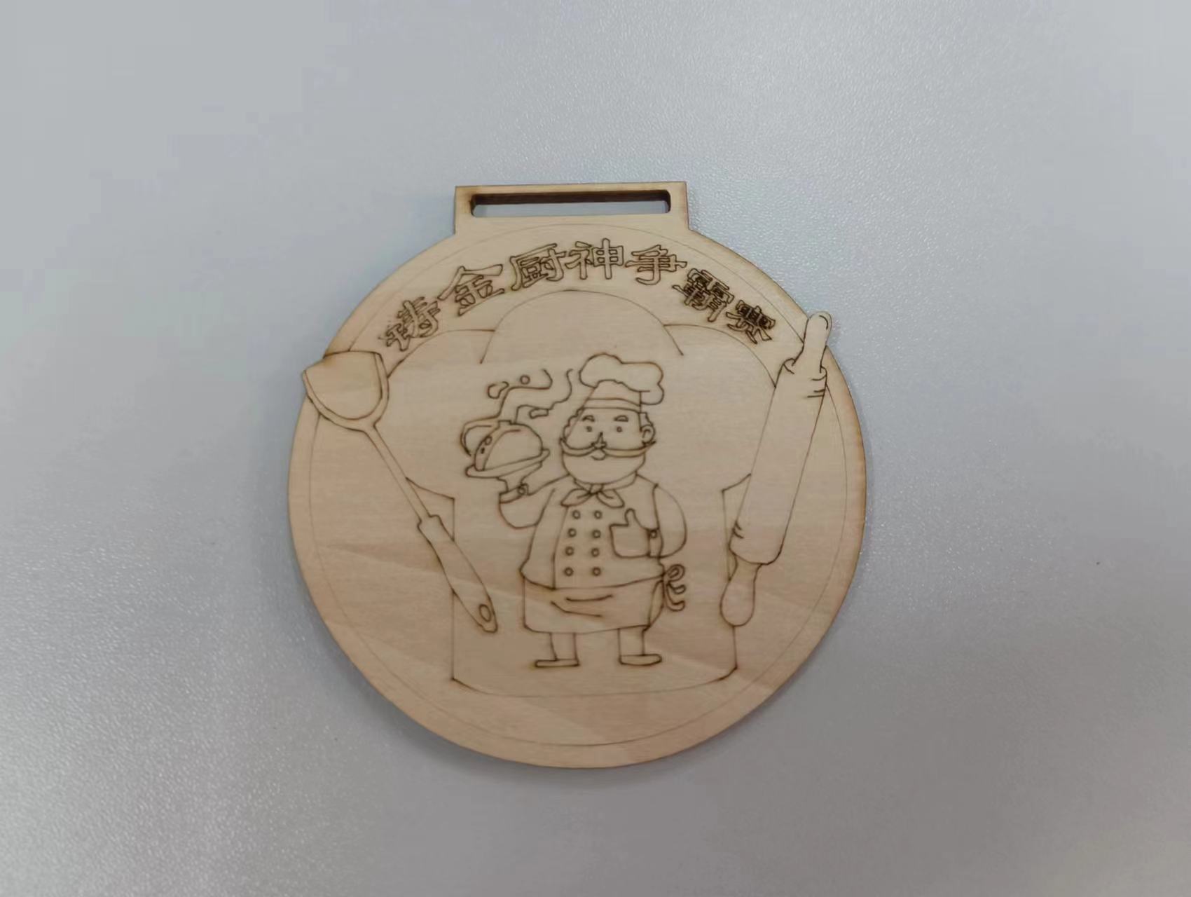

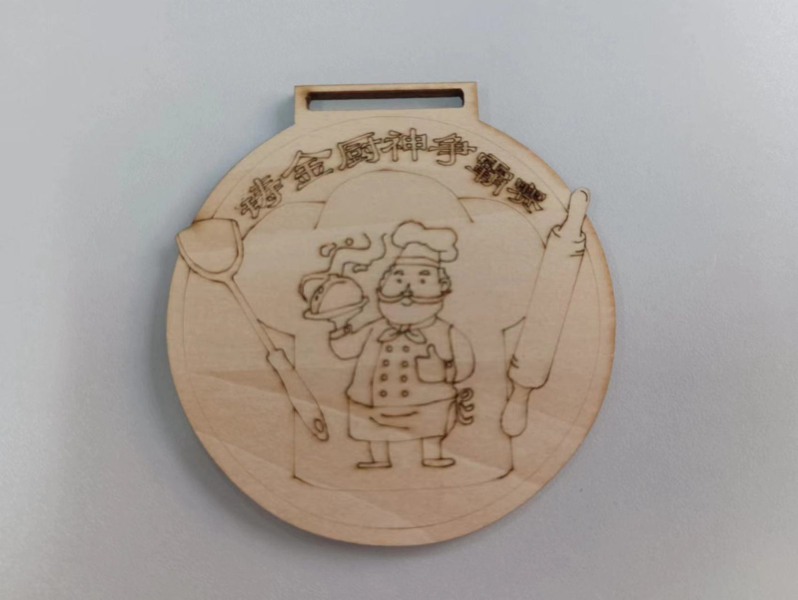

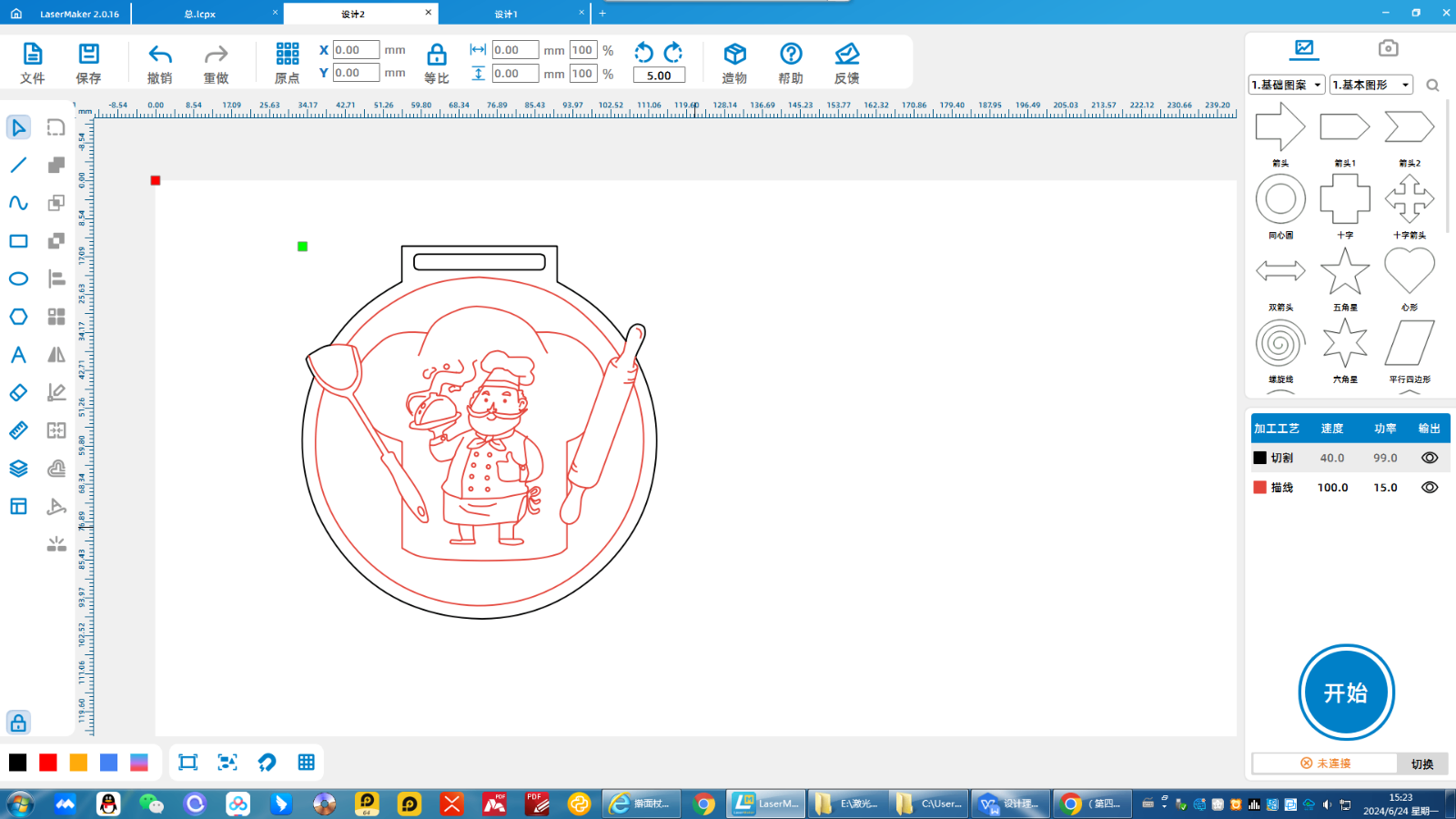

展示
铸金厨神争霸赛
