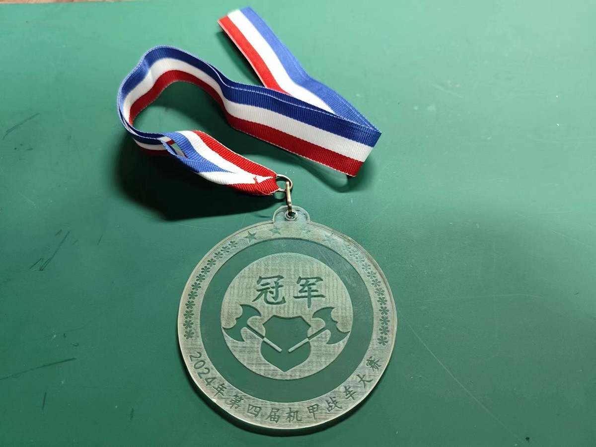

奖牌用3mm亚克力材料制作,确保奖牌的质感和耐用性,透明材料也增强了视觉效果。

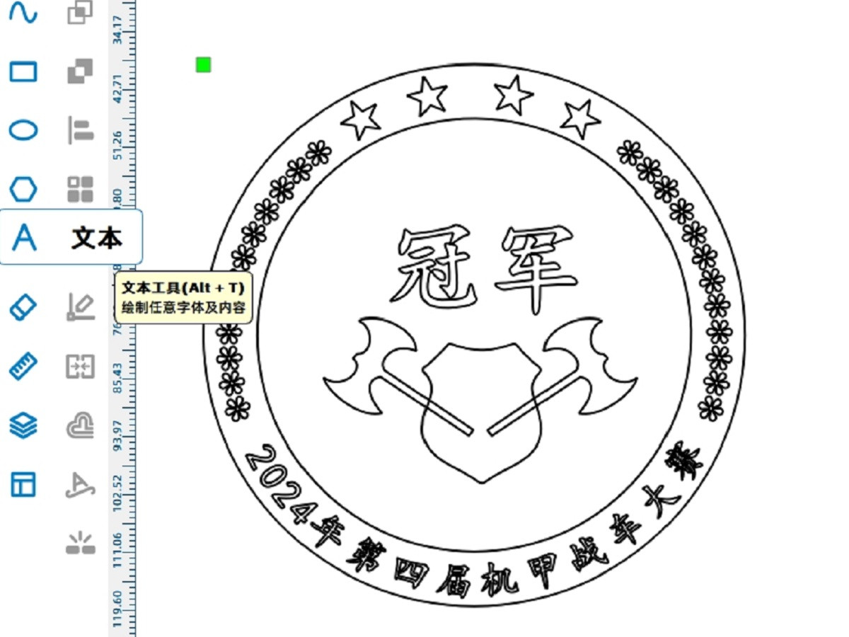

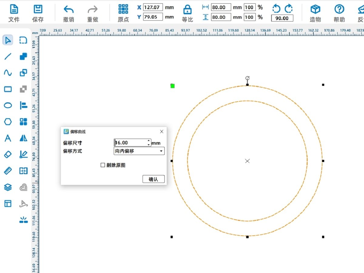

确定奖牌为圆形结构轮廓
画一个80mm的圆,用偏移曲线工具内偏16mm,确定奖牌的主要轮廓结构

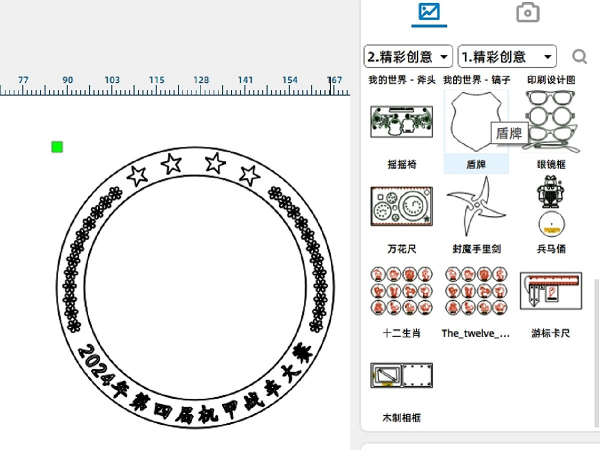

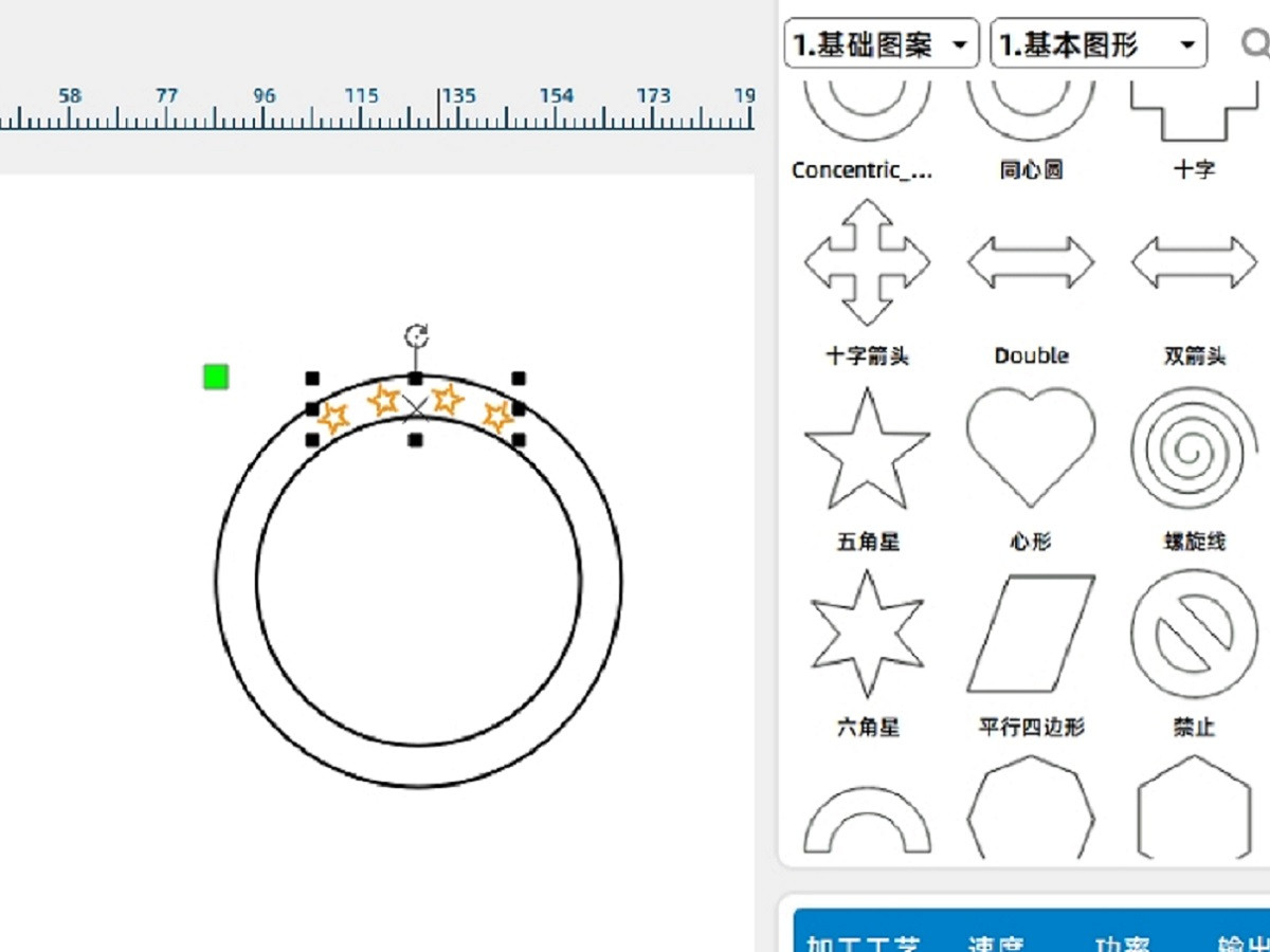

四颗星代表第四届赛事
在图库里找到五角星,调整大小和位置

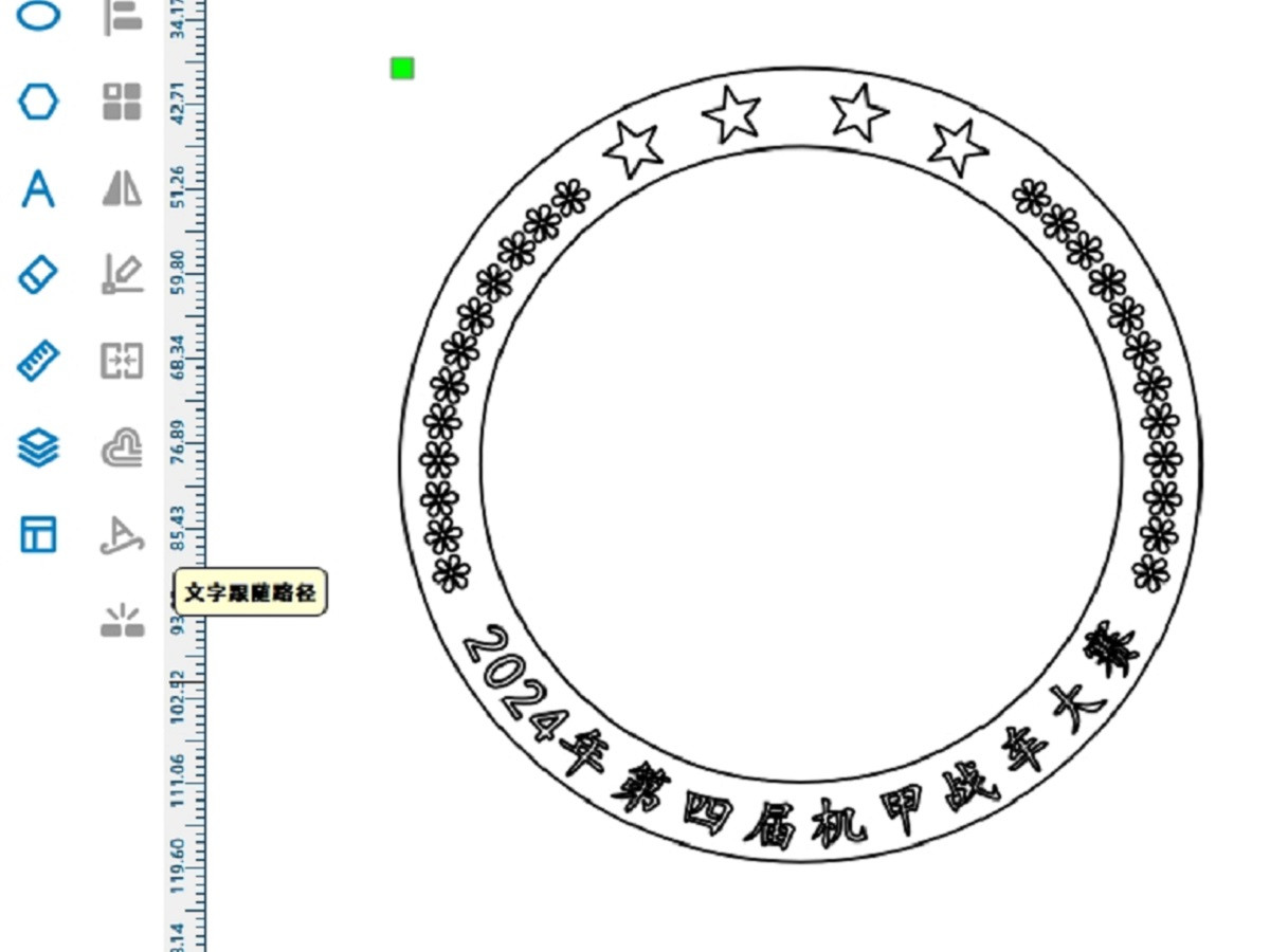

使用文字跟随路径设计环形字样
文字跟随路径,写“2024年第四届机甲战车大赛”。
偷偷告诉你们一个秘密,小花朵是米字“*”,自己调整合适字体哦!

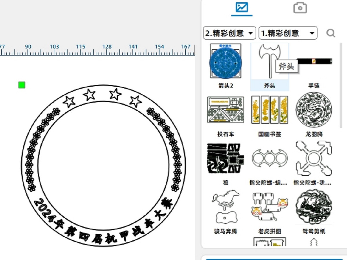

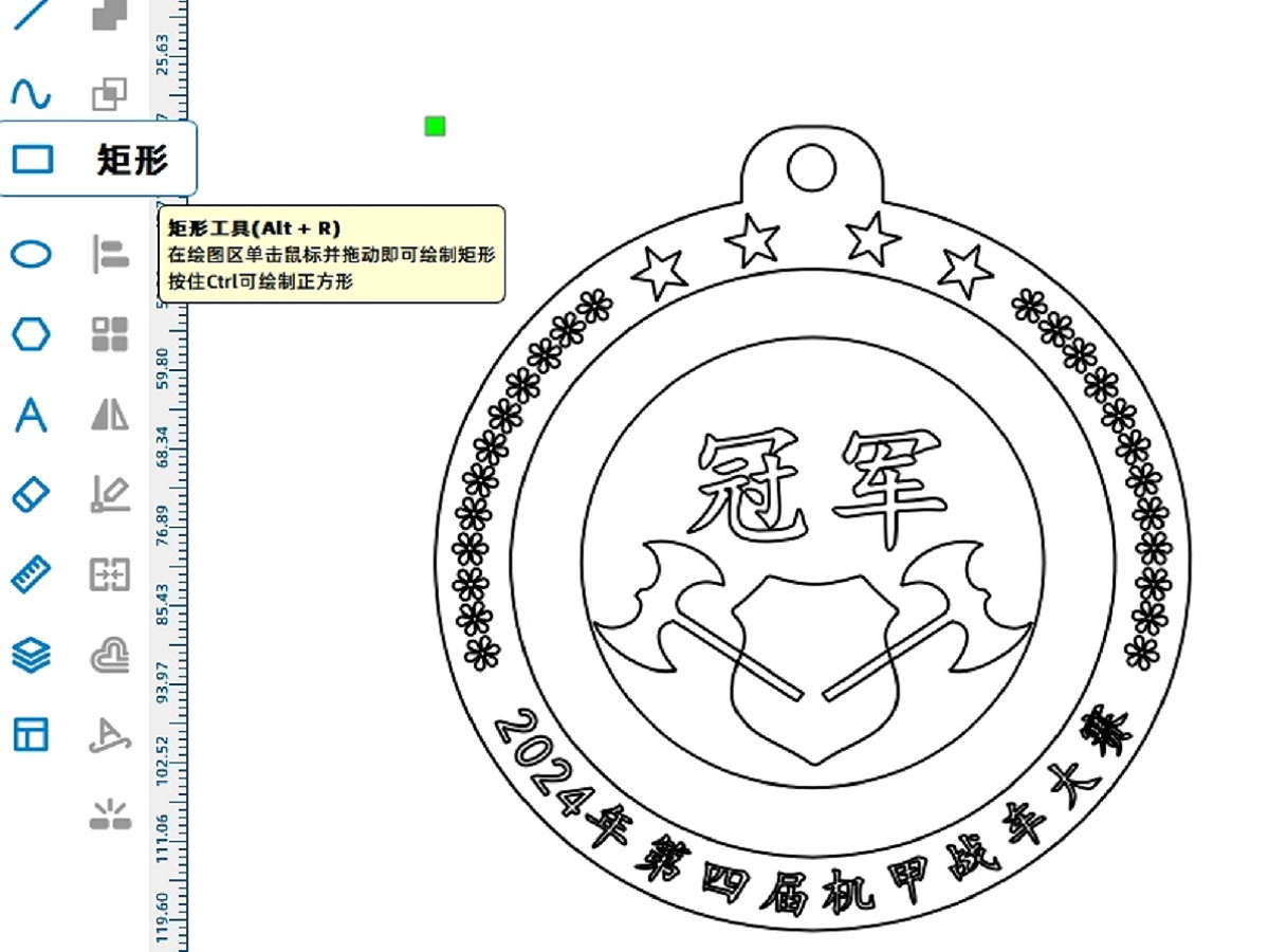

奖牌中间添加LOGO设计
奖牌中间添加奖项字样
奖牌正面中央刻有“冠军/亚军/季军”字样,以区分不同等级的奖项。

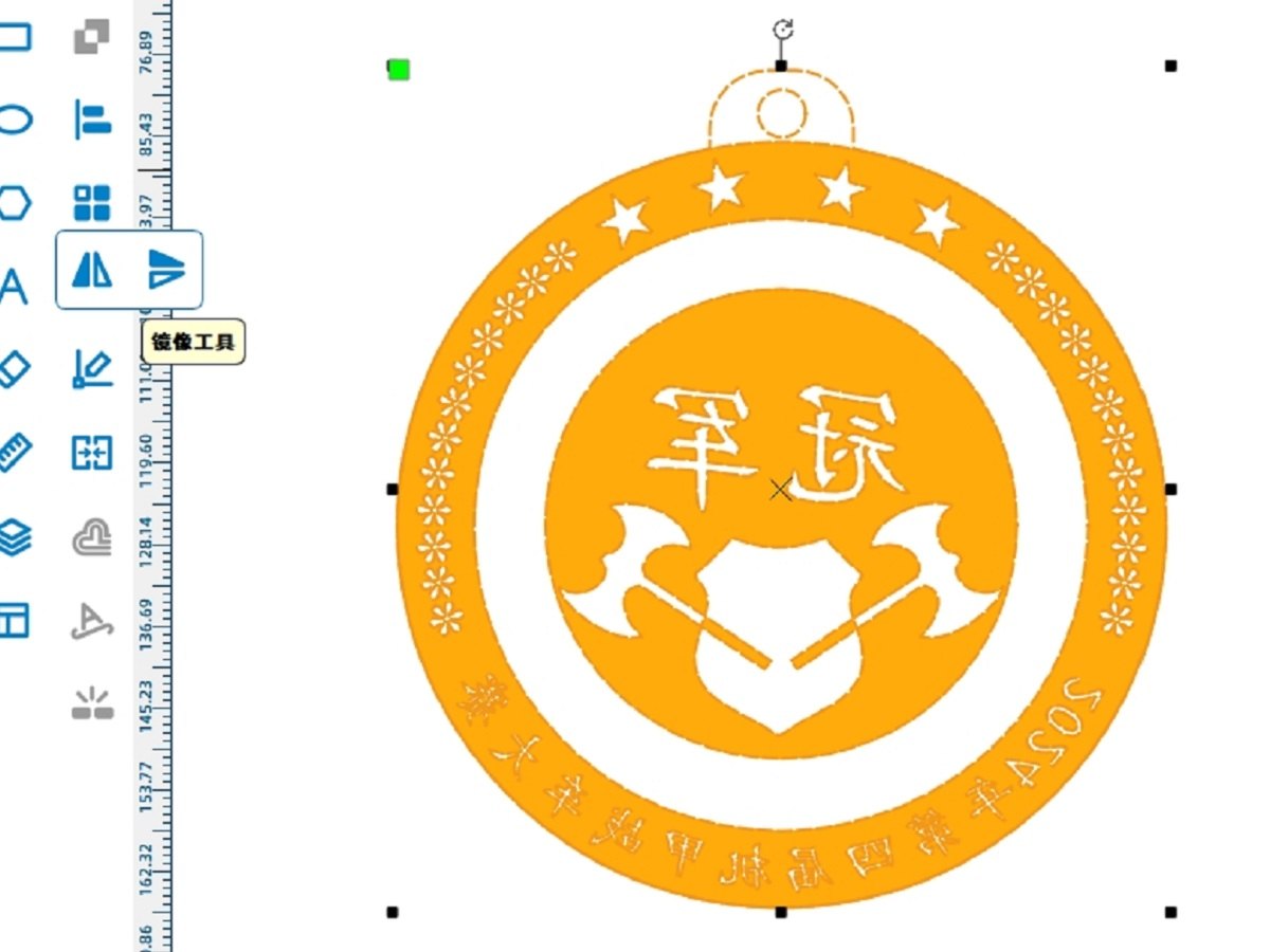

奖牌顶部画出吊带结构
用“矩形”和“圆形”画出吊带结构,记得倒角哦!

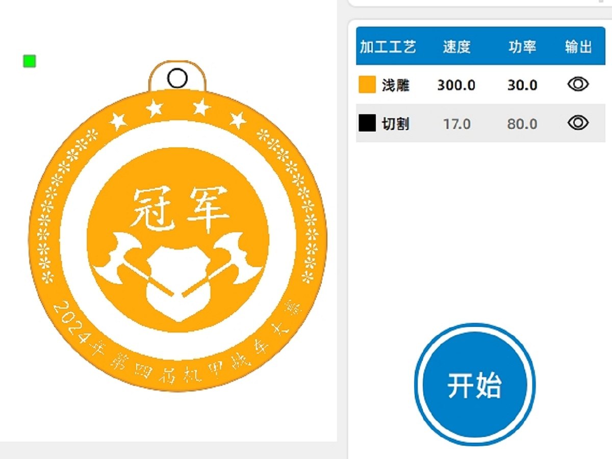

调整加工工艺和参数
调整加工工艺和参数,这里需要根据实际情况调整,材料是3mm亚克力!
背面加工镜像左右翻转
我设计是背面加工,因此需要镜像左右翻转。如果你想要正面加工就不用这一步,效果也是很好哦!

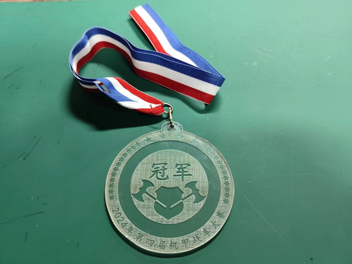

视频展示
作品展示
2024年第四届机甲战车大赛奖牌设计
