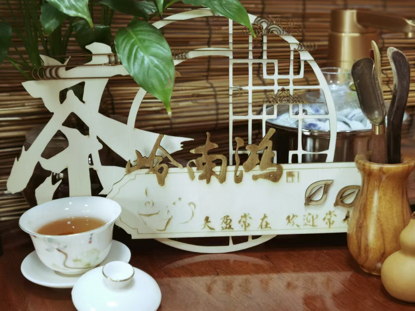

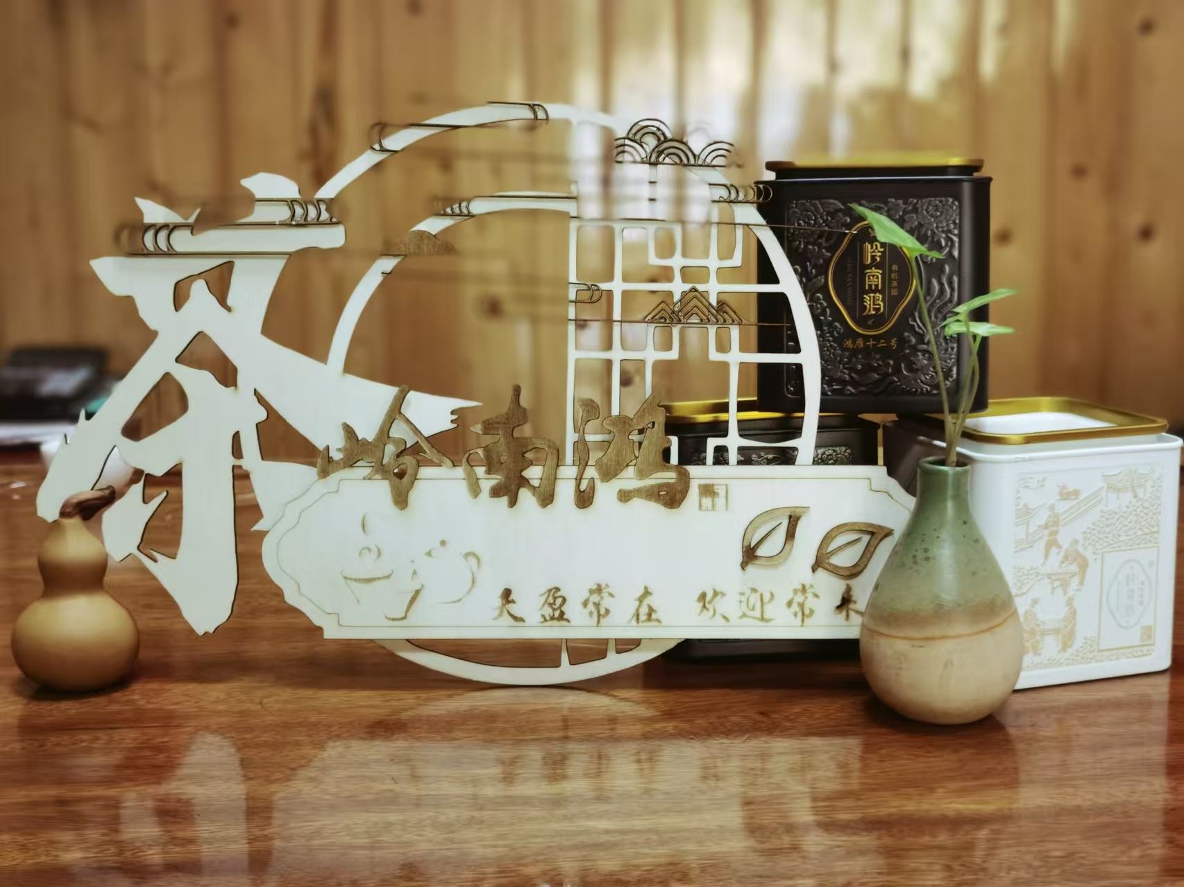

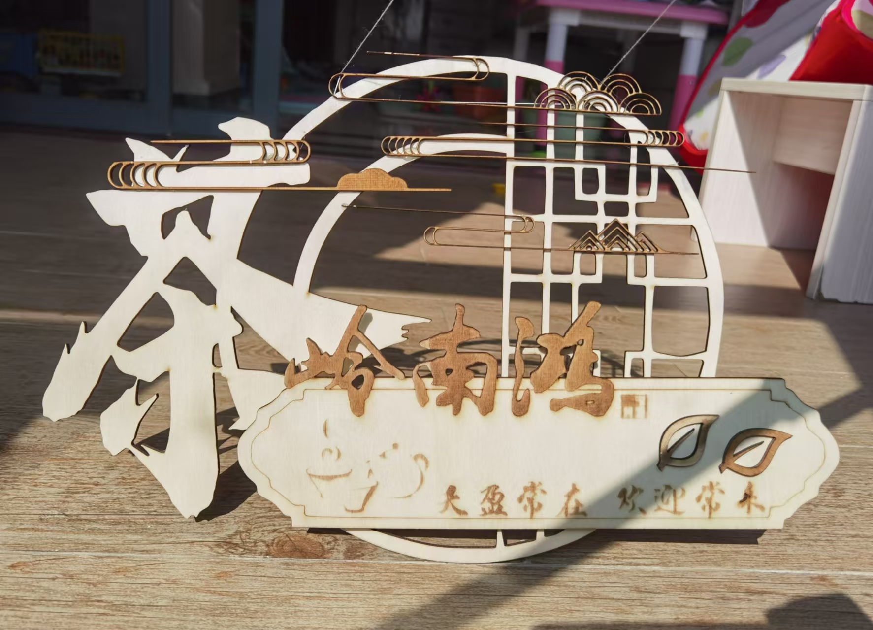

制作清单
1、款式设计:异型木质边框、岭南鸿图片Logo,文字设计,茶叶、云纹图片
2、材料装饰:3mm椴木板
3、加工设备:激光切割机
激光加工
(1)把内部的线条选择为默认的描线红色图层,文字、图案选择为默认的浅雕黄色图层,门牌外框的图案选择为默认的切割黑色图层,调节右下角的图层顺序,依次按“描线、浅雕、切割”排序.
(2)鼠标左键双击需要描线的红色图层,选择椴木板,3mm,描线,设置加工参数:速度为150,功率为15。
(3)鼠标左键双击需要浅雕的黄色图层,选择椴木板,3mm,浅雕,设置加工参数:速度为200,功率为10。
(4)鼠标左键双击需要切割的黑色图层,选择椴木板,3mm,切割,设置加工参数:速度为15,功率为100。
2、图纸加工
设置好加工参数后,即可连接设备进行加工。
成品组装
把加工好的门牌,用纸巾把表面的灰尘清理干净,作品完成。
