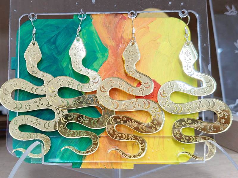

設計理念:
我們將蛇的形象巧妙地融入耳環設計中,以蜿蜒曲線勾勒靈蛇之姿,將柔美與力量完美融合,象徵生生不息的生命力與智慧靈動。
靈感來源:

加工工藝 加工材質 模式 功率(%) 速度(mm/s) 加工次數
淺雕 3mm鏡面亞克力 水准單向 45 800 1
切割 3mm鏡面亞克力 - 80 10 1
材料清單
3mm鏡面亞克力、耳環配件
加工設備:Thunder Bolt Plus
設計過程
利用軟件的畫圖工具及輪廓描摹工具,繪製蛇的形狀,在蛇的身上添加花紋,最後在蛇頭上,添加一個圓孔,方便安裝耳環配件。
鐳射加工
1、設定加工圖層及參數
(1)把蛇內部的花紋圖案選擇為默認的淺雕黃色圖層,蛇的外形選擇為默認的切割黑色圖層,調節右下角的圖層順序,依次按“淺雕、切割”排序。
(2)滑鼠左鍵按兩下需要淺雕的黃色圖層,選擇亞克力,3mm,淺雕,設定加工參數:速度為800,功率為45,水准單向,弱吹。
(3)滑鼠左鍵按兩下需要切割的黑色圖層,選擇亞克力,3mm,切割,設定加工參數:速度為10,功率為80,强吹。
2、圖紙加工
設定好加工參數後,即可發送檔案到設備進行加工。 溫馨提醒:要達到鏡面亞克力的加工效果,突出蛇身的花紋,要注意雕刻在有塗層的那一面。
成品組裝
把加工好的蛇形圖案,用紙巾把表面的灰塵清理乾淨,安裝上耳環配件,作品完成。
