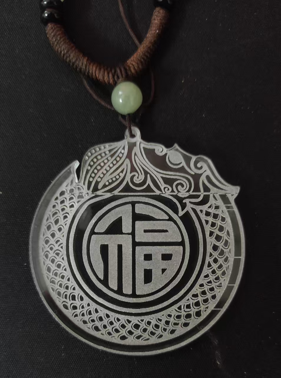

Designkonzept: Gemäß dem Drachenmuster mit einem Anhänger in der Mitte mit dem Wort Blessing, so dass das Design einen künstlerischen Charme hat, die traditionelle chinesische Kultur in die Skulptur integriert, damit die Schüler die Bedeutung und Kultur des Werkes verstehen können.
Quelle der Inspiration: In der traditionellen chinesischen Kultur,Drachen in der chinesischen Kultur hat eine reiche symbolische Bedeutung, die Macht, Ehre, Kraft, Weisheit, Xiangsui und viele andere Aspekte abdeckt, die Drachen-Tattoo und das Segen-Wort kombinieren, um ein gesundes und friedliches Denken zu bedeuten.

Bearbeitungsprozess Bearbeitungsmaterial Modus Leistung(%) Geschwindigkeit(mm/s) Anzahl der Bearbeitungen
Schneiden 3mmTransparentes Acryl - 30 15 1
Flachbild 3mmTransparentes Acryl Horizontale Einrichtung 300 20 1
Schritt 1
3mmSpiegelacryl, Ohrringe Zubehör
Bearbeitungsanlagen:Thunder Bolt Plus
Verwenden Sie die Zeichnungs- und Konturkopiewerkzeuge der Software, um die Drachtlinien zu extrahieren, die Peripherie zu schneiden und die Innenseite zu schneiden.
