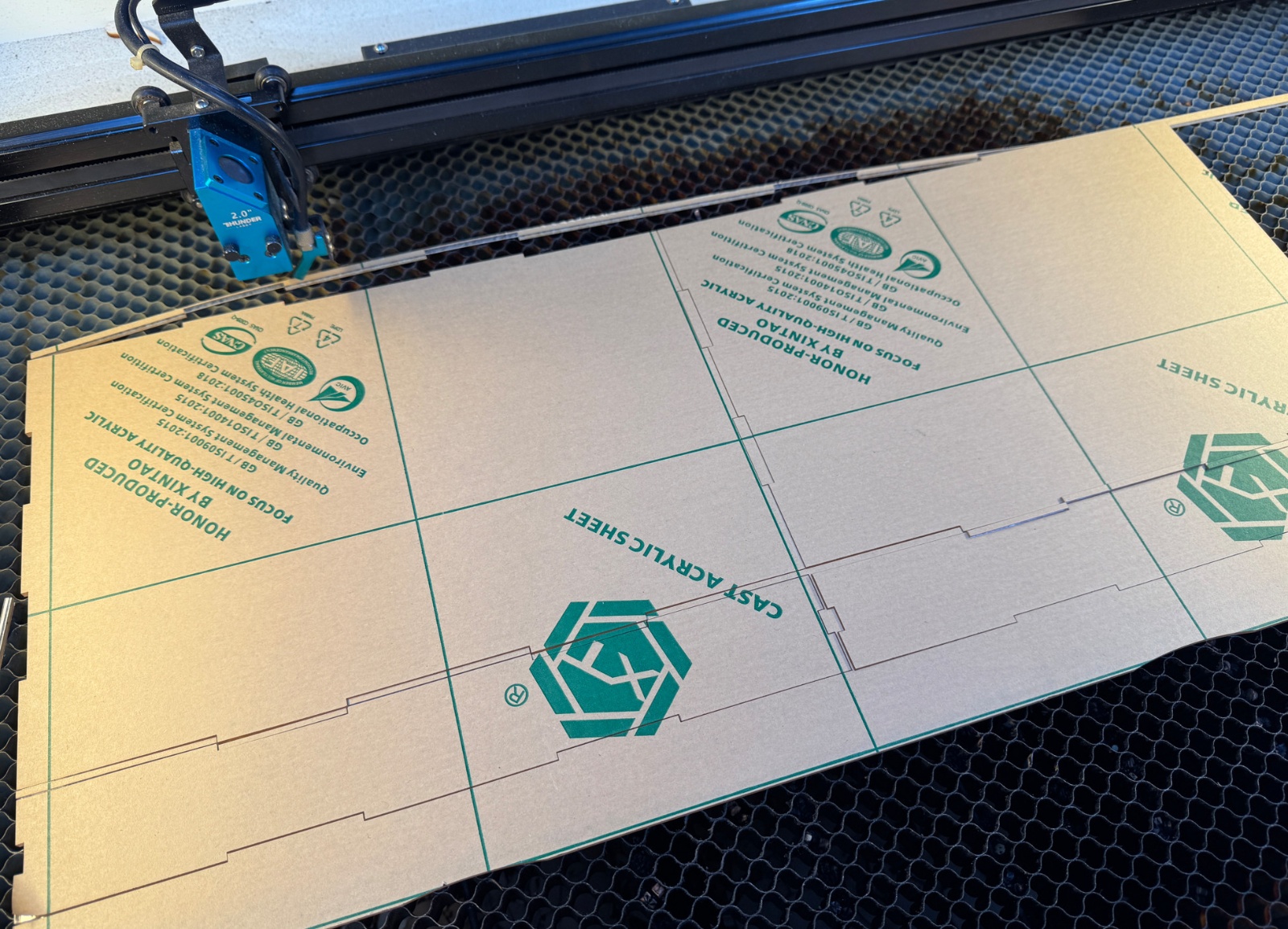

切割 3 水平单向 99 30 1

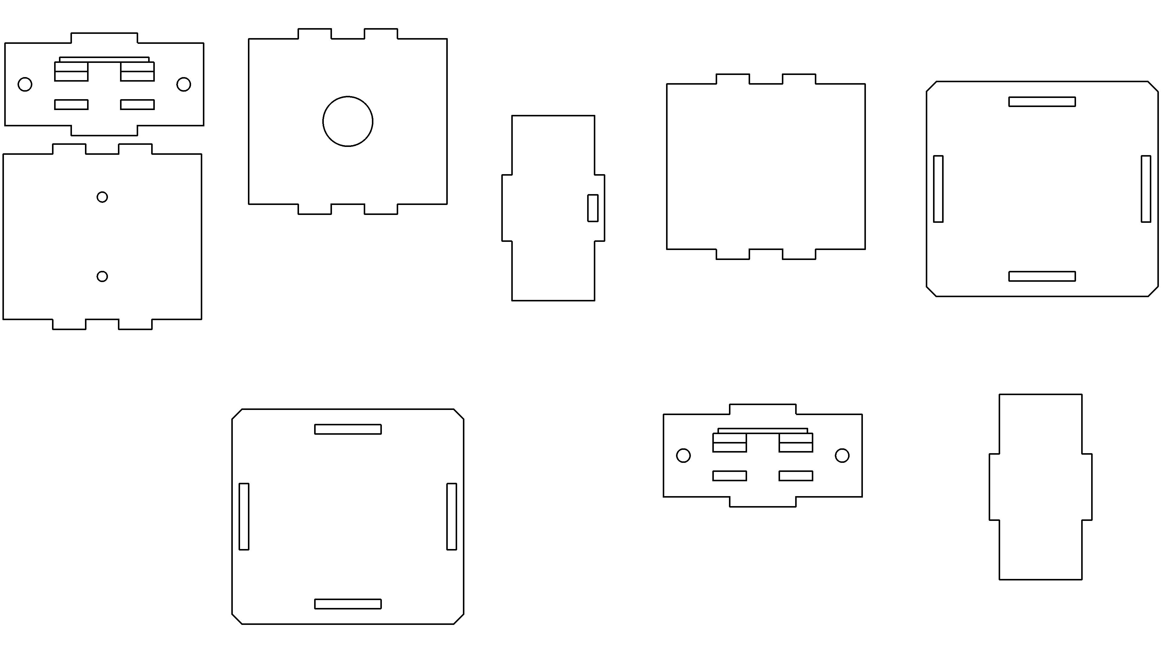

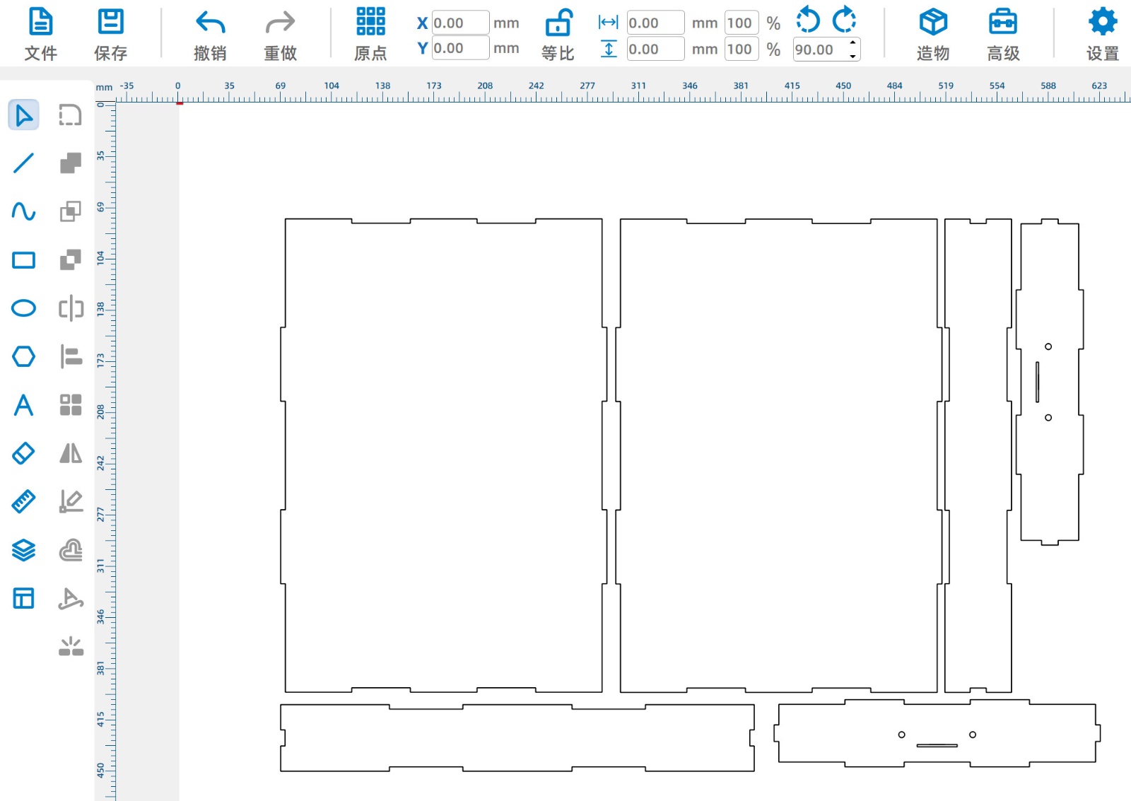

按照灯环和钢尺的尺寸设计一个盒子
加工零件

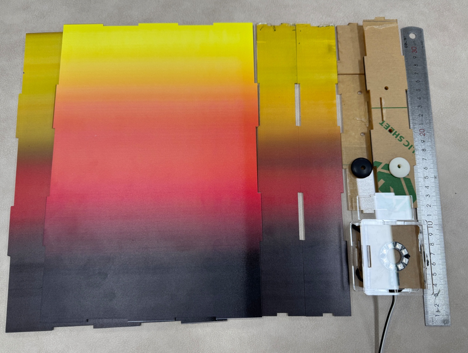

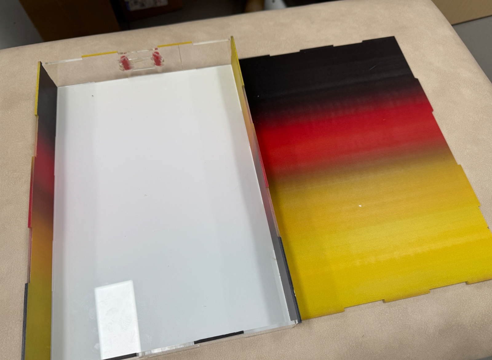

将设计好的图纸进行加工,加工完成后的零件如下图
使用UV打印给亚克力上渐变色

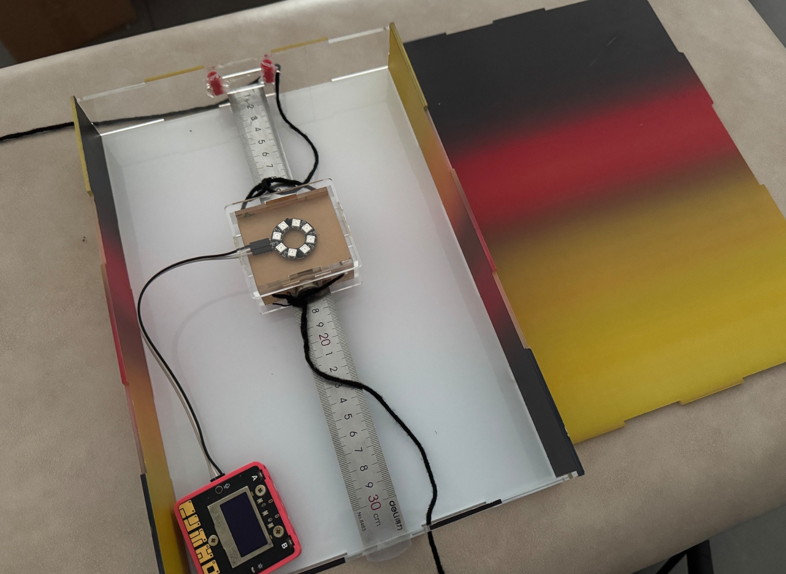

组装
按照如下图所示步骤,完成组装
先组装边框
再安装灯光部分

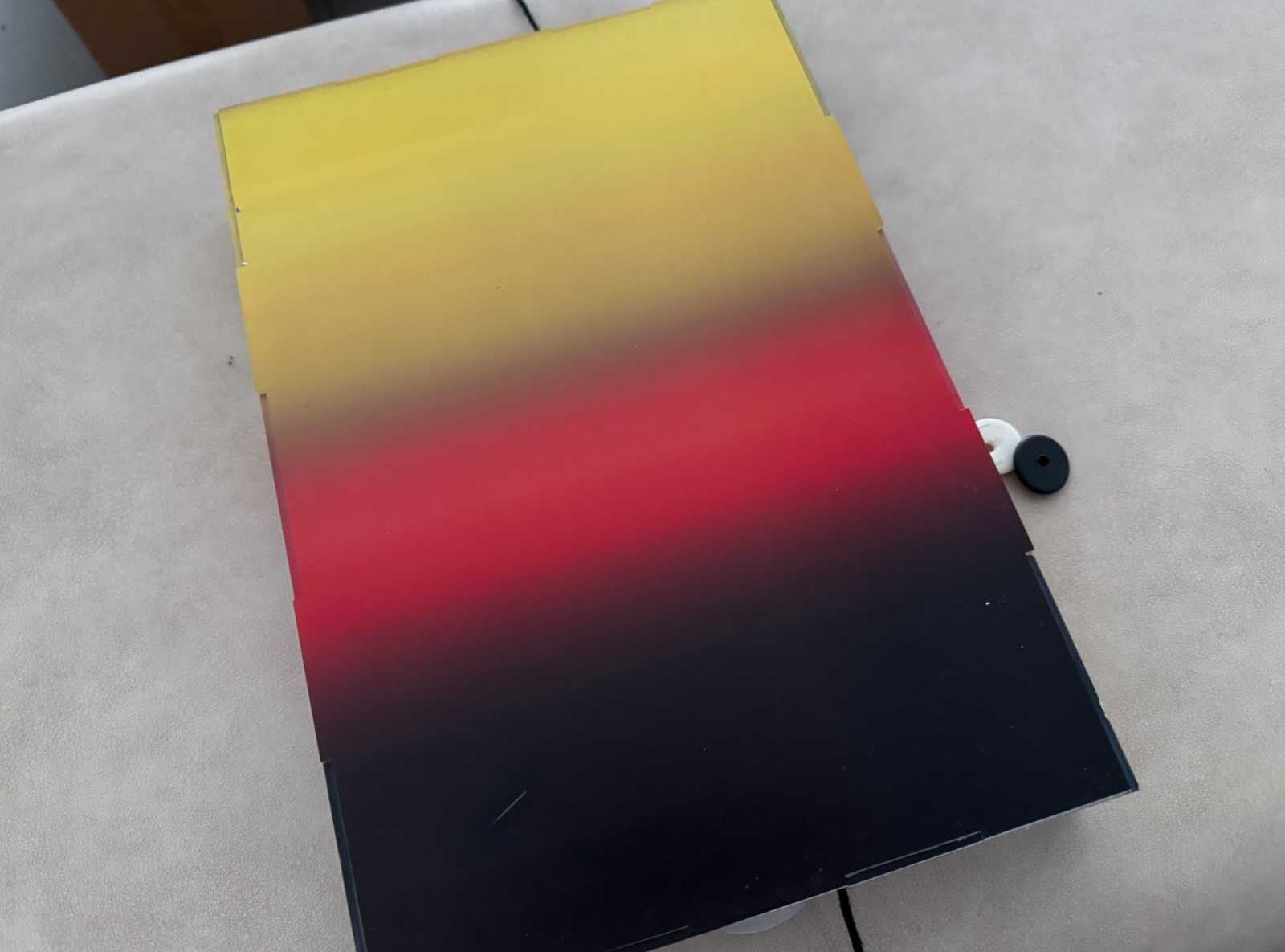

最后封上面板

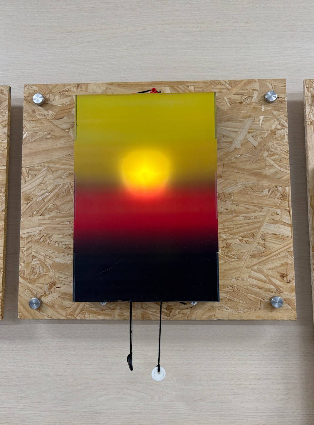

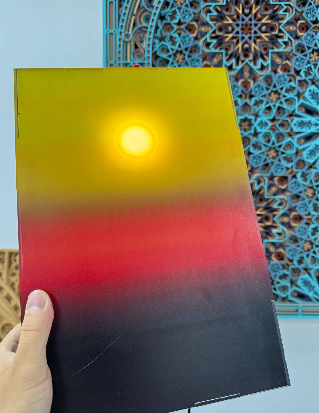

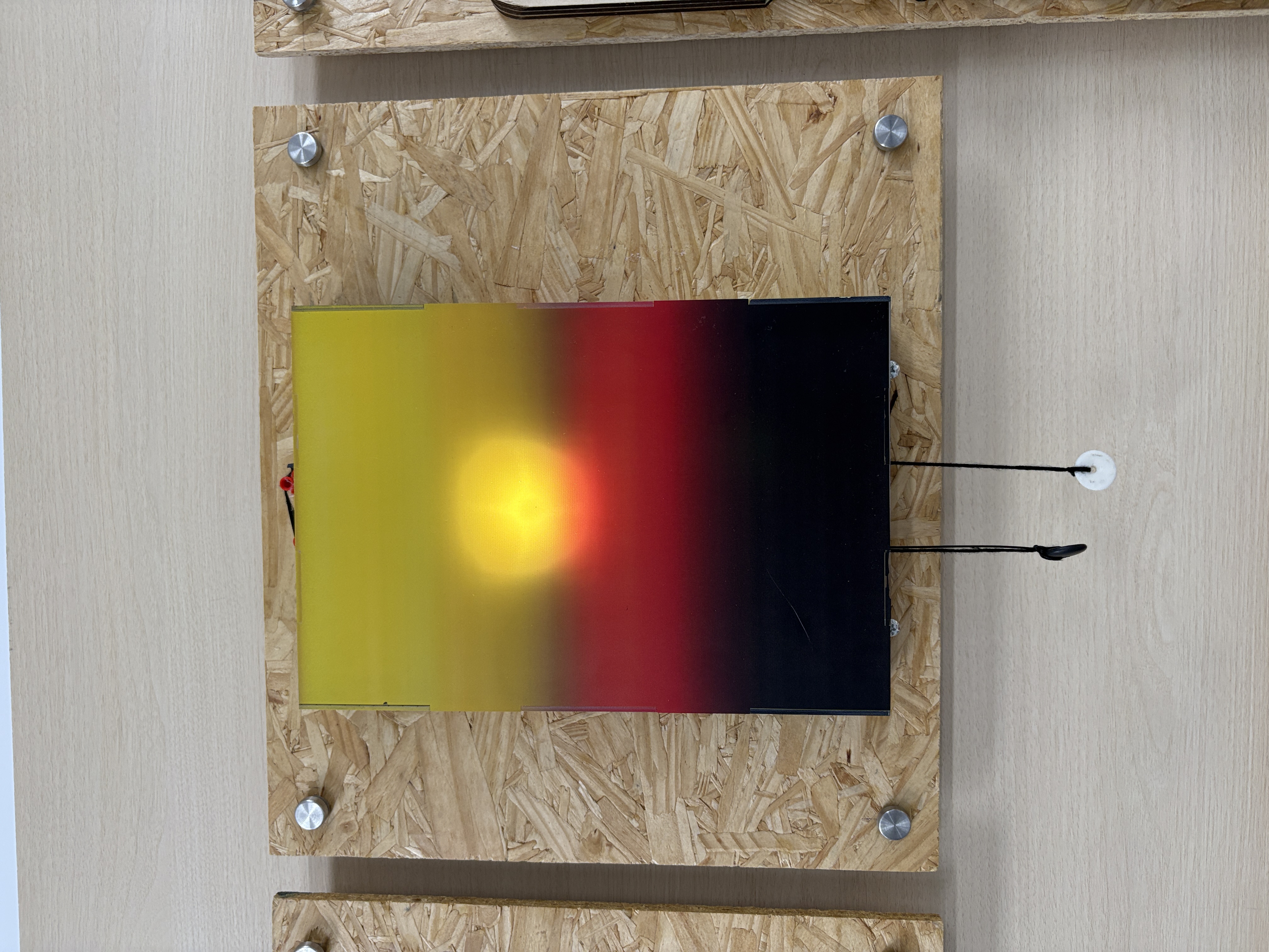

成品展示
