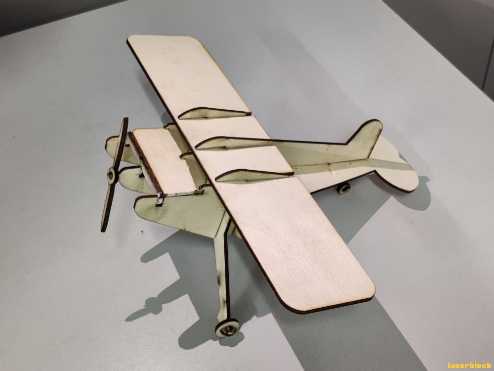

我们组制作的是3D木质拼装小飞机,在CAXA软件上分工画出小飞机零件图,利用激光切割技术在三毫米的木板上切割出一块块零件,手工拼装出设计好的小飞机。选题之初选定小飞机作为目标是因为小飞机的零件数量合理,拼装过程不会太过于复杂,适合第一次接触CAXA软件及激光切割作品的我们组。
为简化切割和拼装流程,我们将飞机后轮与主体机身作为一个大零件,主体机身与两个机头拼接在机翼上,机尾拼接到主体机身上构成小飞机的大体雏形,为了符合三毫米板的要求,我们把飞机拼接零件中每个插槽口径都设计为三毫米,便于各个零件间的插合连接,尽量使之连接紧密。对于螺旋桨及两个前轮,我们单独画出两个小零件以固定,防止螺旋桨和前轮脱落。对于机翼我们采用的是较为简单的直尺状机翼,方便设计的同时便于组装,且绘图时以尺状机翼作对比,便于确定其他零件比例。
以上便是我们本次设计内容的主体介绍,在设计零件的同时兼顾拼装的可行性及零件比例,将复杂的零件取整并为一个,化繁为简,增加实用性。
