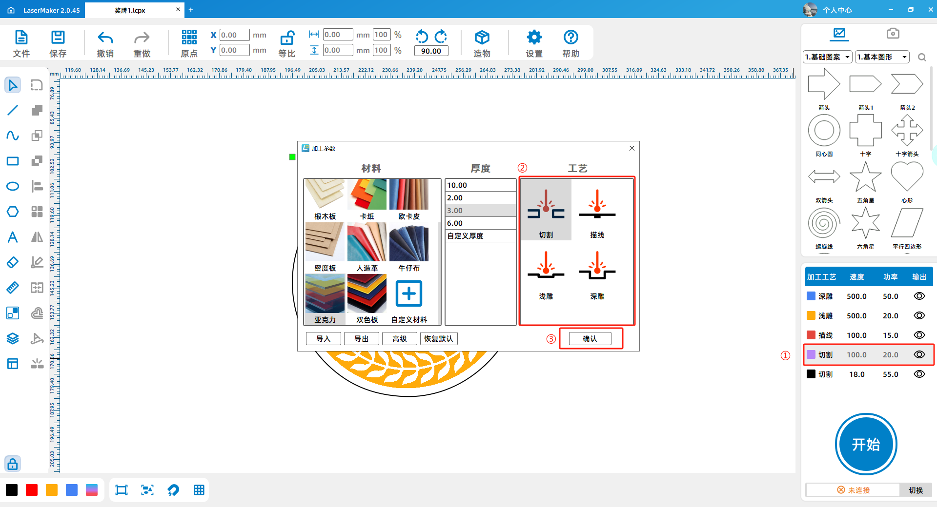

2.不同深度雕刻、描线、切割必须用不同颜色图层表示。
3.LaserMaker默认图层颜色在绘图界面左下角(下图左下角的红色方框处),黑色①默认为使用切割工艺,红色②默认为使用描线工艺,黄色③默认为使用浅雕工艺,蓝色④默认为使用深雕工艺;请不要修改颜色默认对应的工艺。
4.如果设计了除默认四个颜色图层之外的颜色图层,请双击该图层,在弹出窗口右侧“工艺”一栏(下图中标②红色方框处)选择希望使用的工艺,选好后单击“确定”(下图中标③红色圆圈处)。

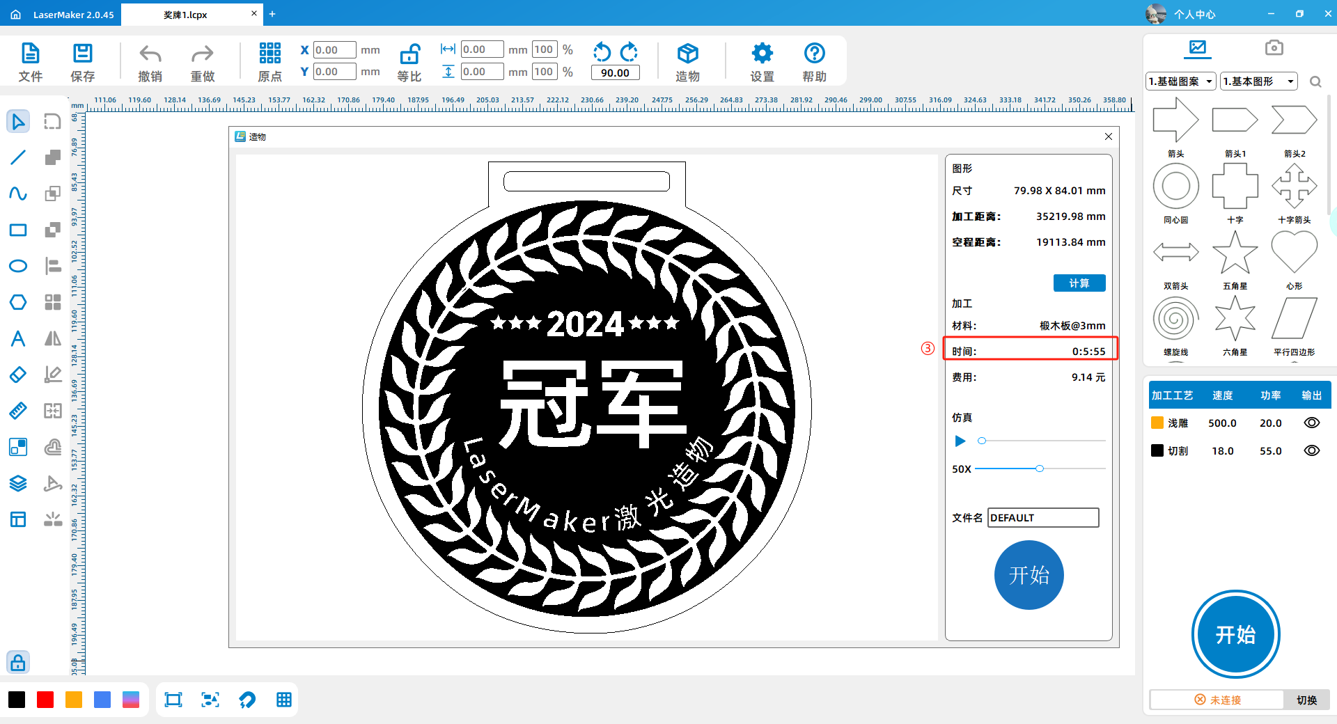

1.工时不得超过10分钟。 工时计算方式如下: a. 在绘图界面右下角找到蓝色圆形“开始”按钮(下图中标①的红色方框处),单击“开始”按钮。
b. 单击“开始”按钮后出现一个小窗口,在窗口右侧偏上位置找到蓝色矩形“计算”按(下图中标②的红色方框处),单击“计算”按钮。
c. 单击“计算”按钮后,在“计算”按钮正下方找到“时间”一栏(下图中标③的红色方框处),确认时间不超过10分钟。

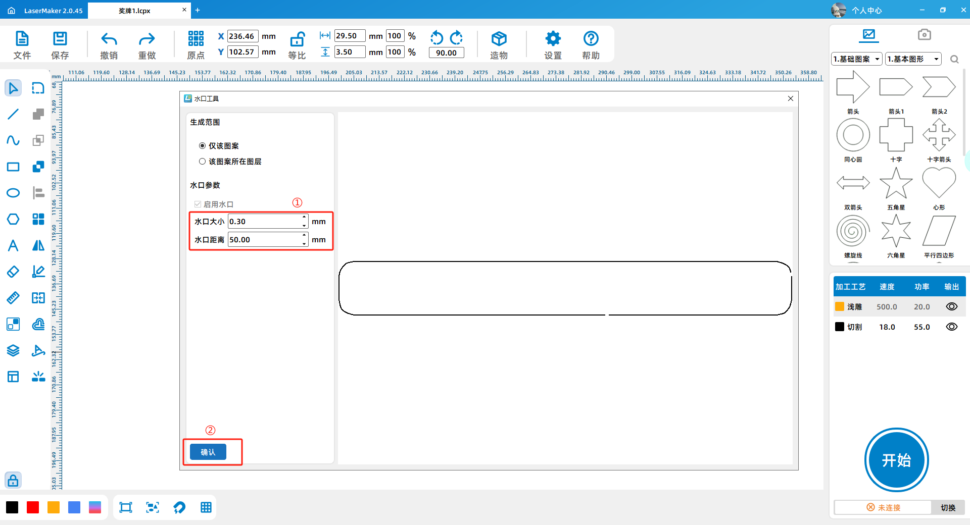

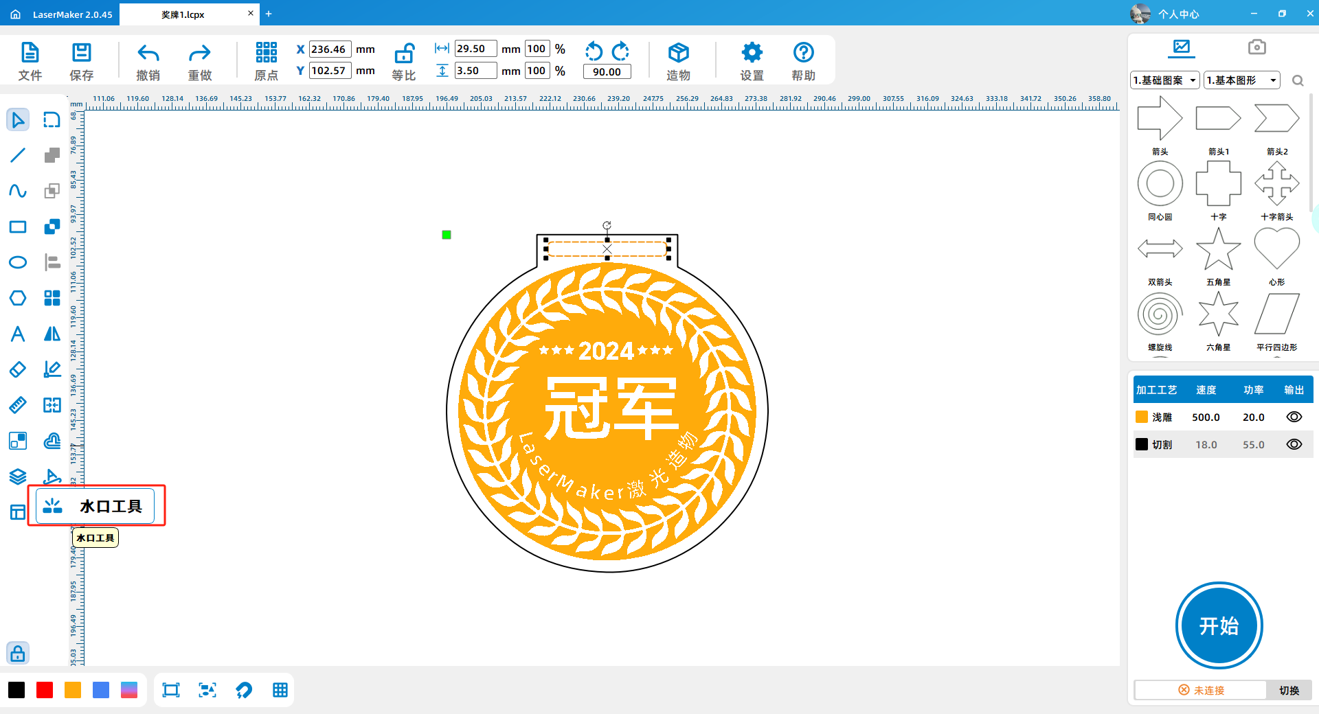

1.激光切割完成后,细小零件容易掉落,且零件顺序会打乱。建议在加工前添加水口,水口大小设置为0.3mm,细小零件建议设置3个水口,大的零件可以适当增加水口。 水口添加方式如下: a. 单击左侧工具栏水口工具(下图红色方框圈出部分)。
b. 弹出预览界面。在界面左侧修改参数(下图中标①的红色方框处),修改完毕点击“确定”键(下图中标②的红色方框处)。
