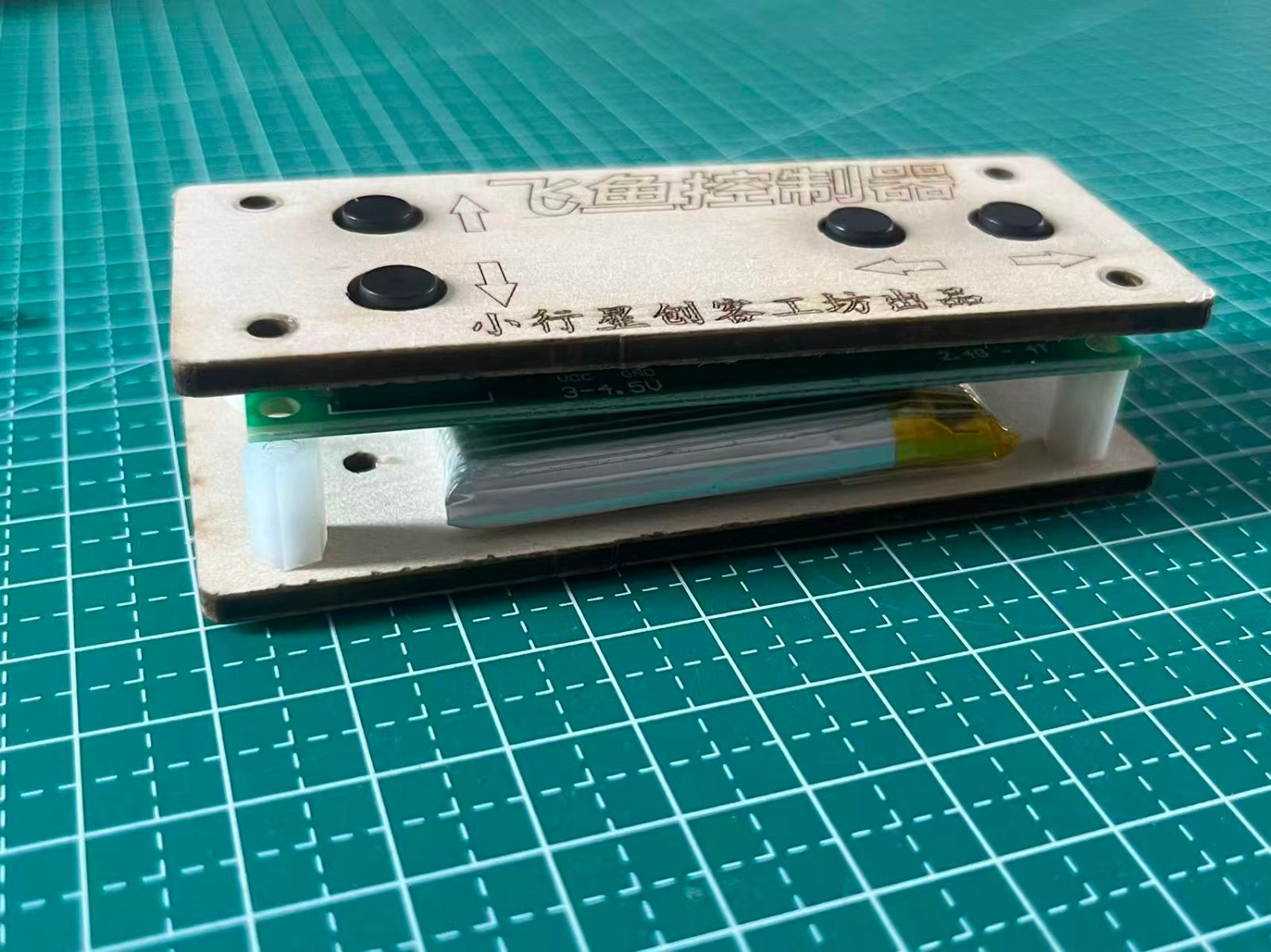

亲爱的创客朋友们大家早中晚上好,我是小行星创客工坊的李天赐,童年时期就有一个diy遥控器的梦想,要便宜、要简单、要百搭,直到最近才找到一款合适的遥控。本文是一篇关于玩具遥控器激光切割外壳的教程分享贴,技术含量较低,新老玩家都适合,虽然这套遥控装置成本较低,但是兼容性、趣味性、可玩性较高,无论是童年里的玩具遥控车、遥控船、遥控开源机器人、遥控充气飞鱼都可以无损改装,感兴趣的朋友们值得一试。(某宝搜索“立华电子”-“遥控板”)

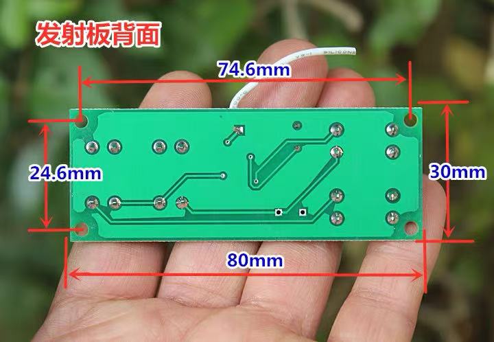

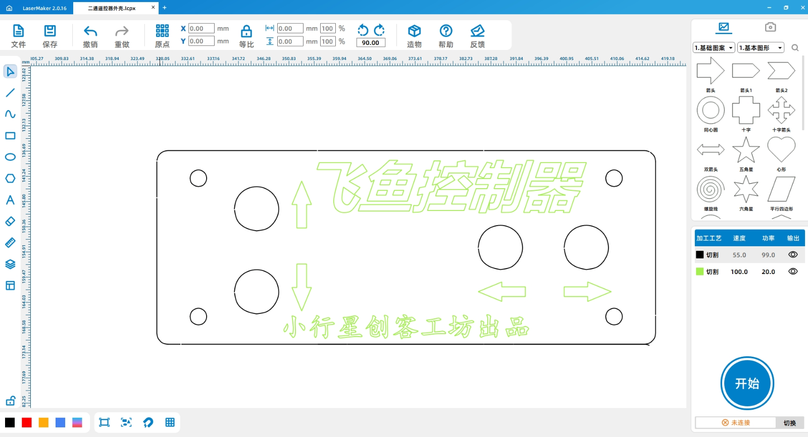

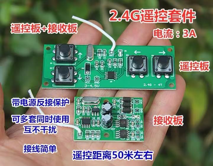

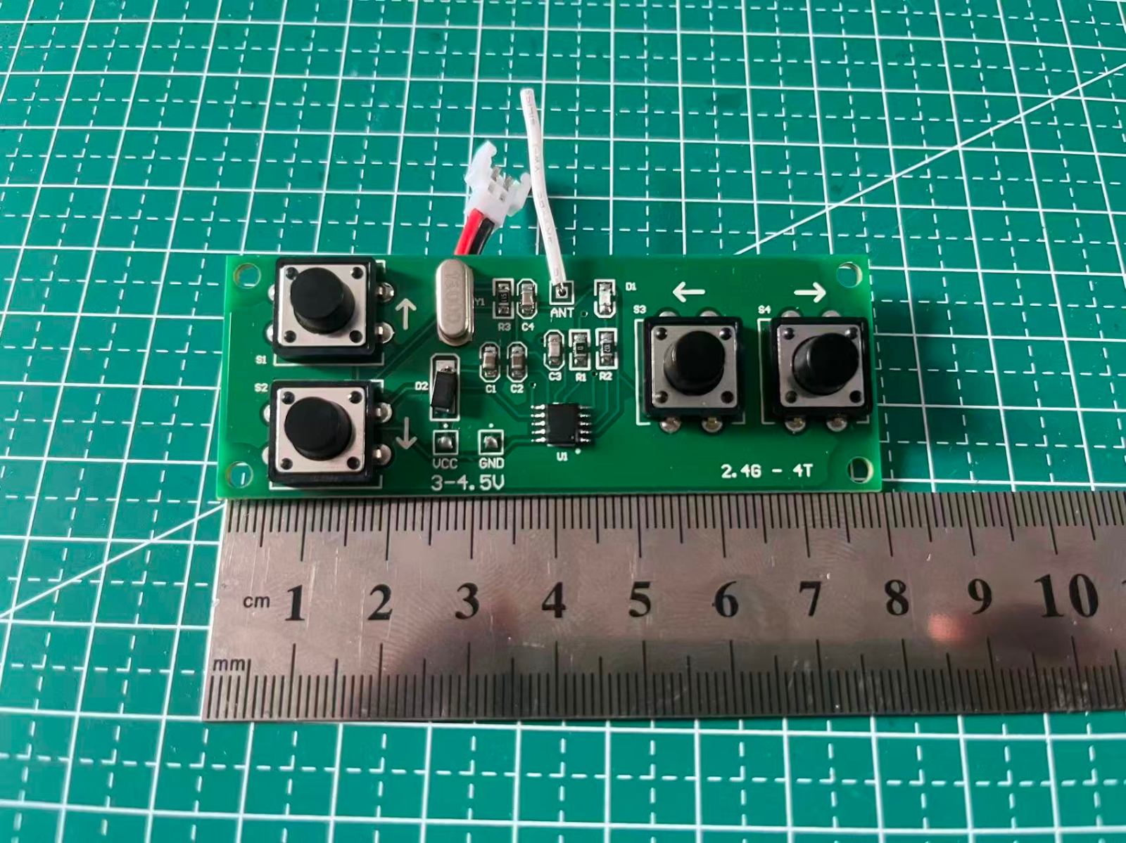

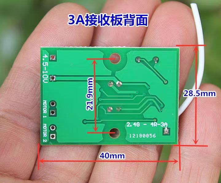

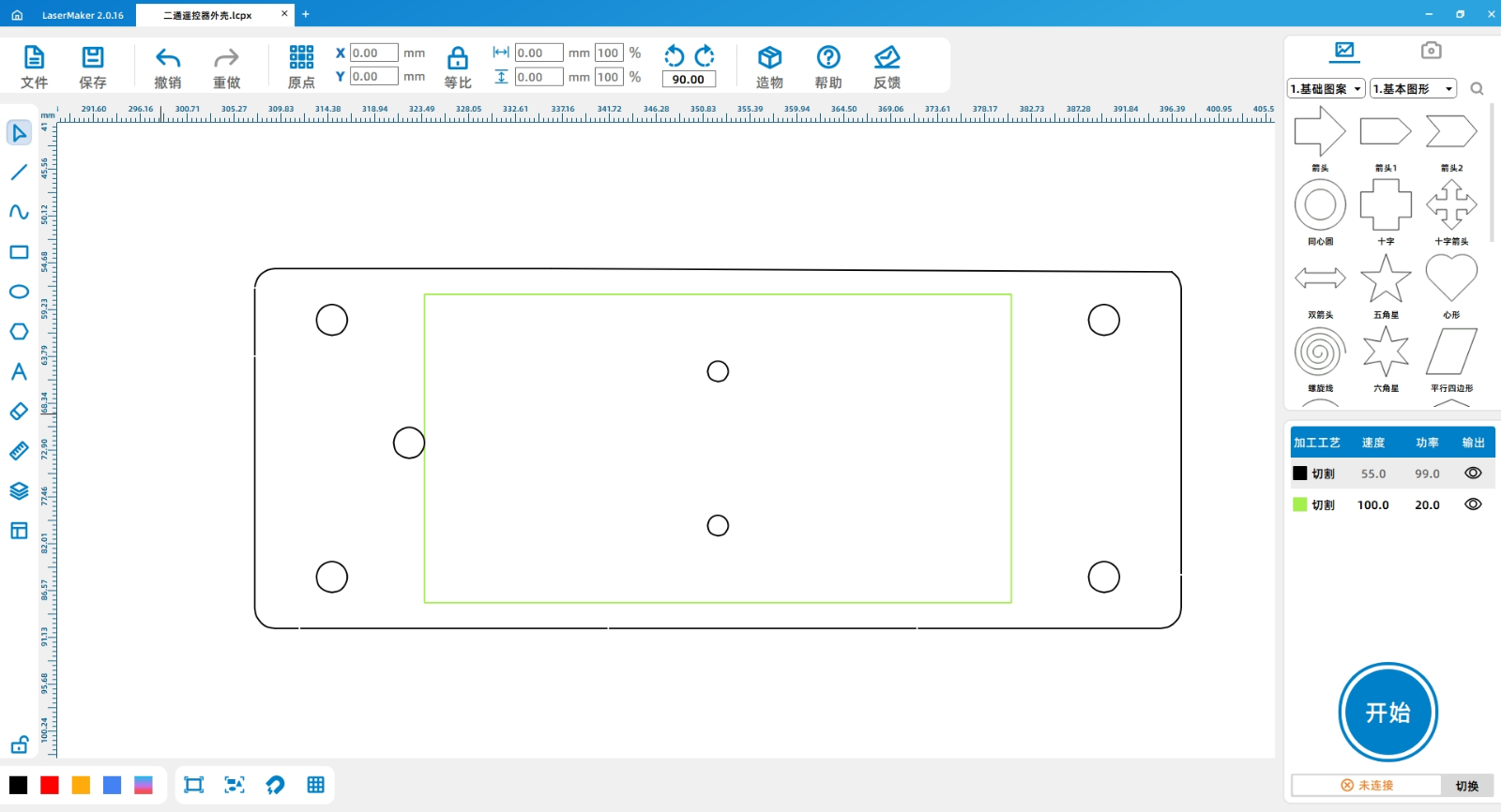

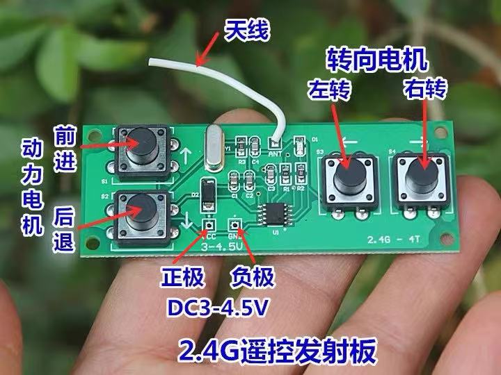

我们先从商家详情页找到遥控器PCB板的尺寸信息,缺少的尺寸或者位置信息使用游标卡尺或者钢尺测量,然后开始在LaserMaker软件中绘制遥控器面板图纸。注意外壳尽量倒圆角,M3螺丝孔、按键孔定位需准确,最后绘制箭头提示、作者LOGO等浅雕图层信息。
步骤二:遥控器背板的绘制

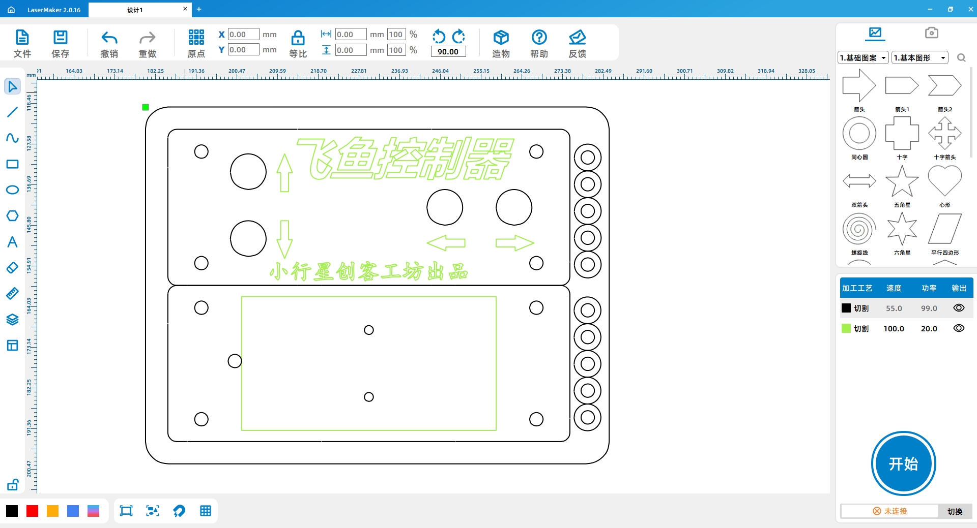

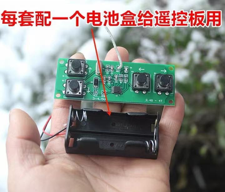

第二步我们绘制遥控器背板,边缘尺寸、M3螺钉孔与面板尺寸一致,这里建议直接复制粘贴,然后根据商家赠送7号电池盒尺寸,绘制电池盒浅雕定位线以及导线过孔。如果大家想直接用锂电池供电也可以,定位线和过孔即可省略。
步骤三,收尾

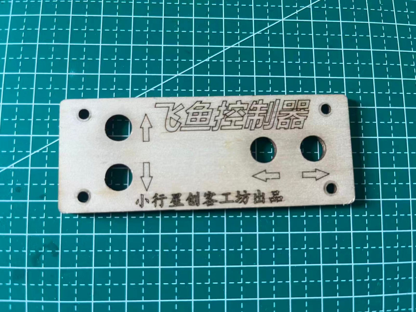

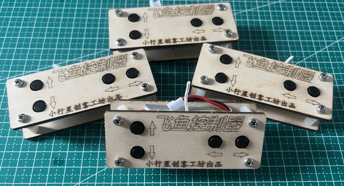

收尾工作简单说就是绘制垫片、排版、开水口、切割、组装,繁琐但不复杂,会操作的朋友直接下载图纸切割,不会的需要自己耐心画一画。

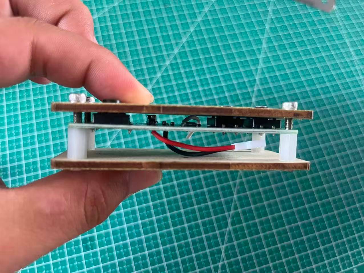

这里的垫片是因为螺钉上紧后面板容易变形,安上垫片后起到支撑作用能好一些,这里可装也可不装,不影响使用。
把电池用双面胶粘在背板上,安装螺柱。然后把遥控板放置在面板与背板中间,类似于三明治,最后上紧螺钉即可。

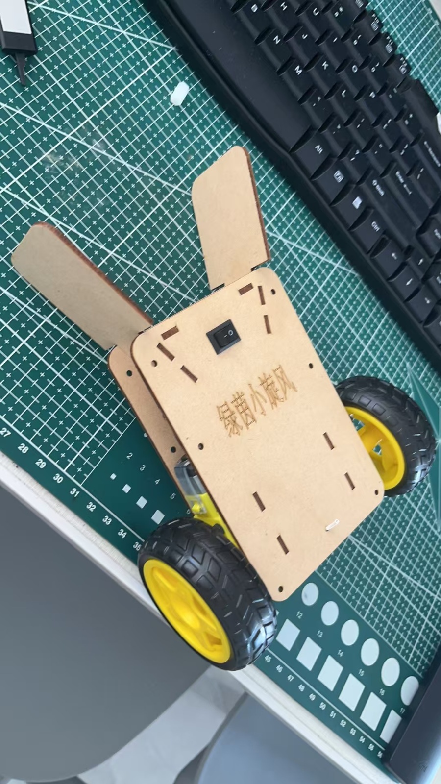

请看遥控飞鱼的上机测试:bilibili.com/video/BV1x8Ysz1ERy/?spm_id_from=333.1387.homepage.video_card.click

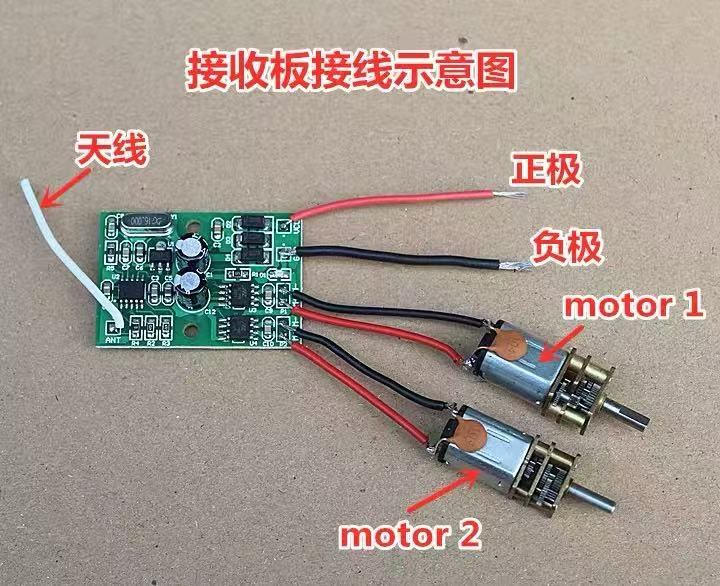

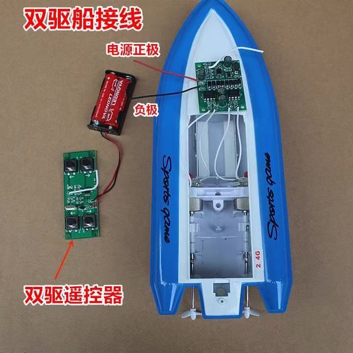

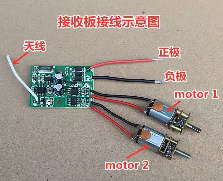

遥控器接收板的接线如下,当然除了飞鱼,也能用在其他玩具上。
