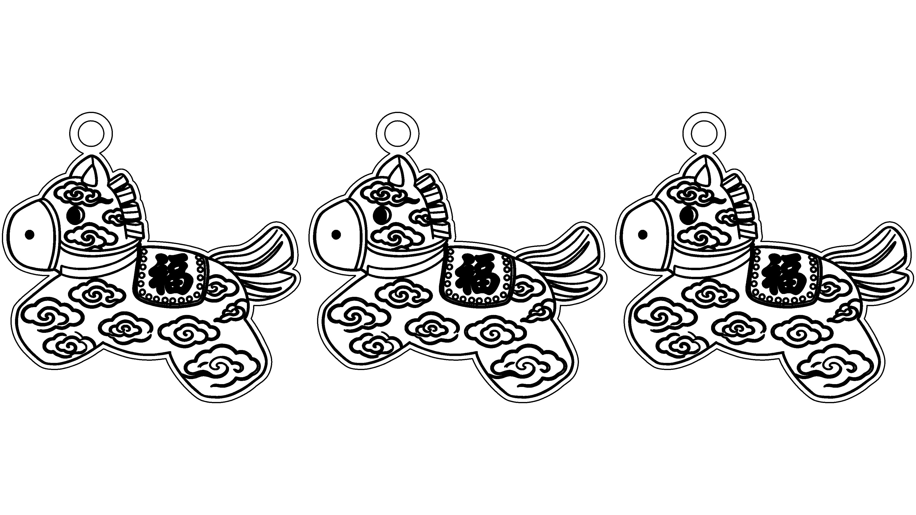

1、打开LaserMaker软件,点击文件,导入图片
2、点击图片右上角轮廓提取功能,提取图片的轮廓,提取轮廓后,删除原图
3、点击马的图形外轮廓,选择偏移曲线,向外偏移
4、框选整个图形,添加图层为浅雕工艺
5、点击图形外轮廓,添加图层为切割工艺
6、框选整个图形,调整图形的大小
7、从图库中,选择同心圆图形
8、调整同心圆的大小
9、调整同心圆的位置
10、点击圆环和马的外轮廓,选择并集工具
11、点击阵列工具,批量生成多个相同的图形
13、设置图层的加工参数

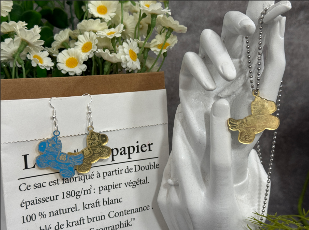

成品组装
1、加工完成后,取下加工零件
2、装上配件
3、成品完成
