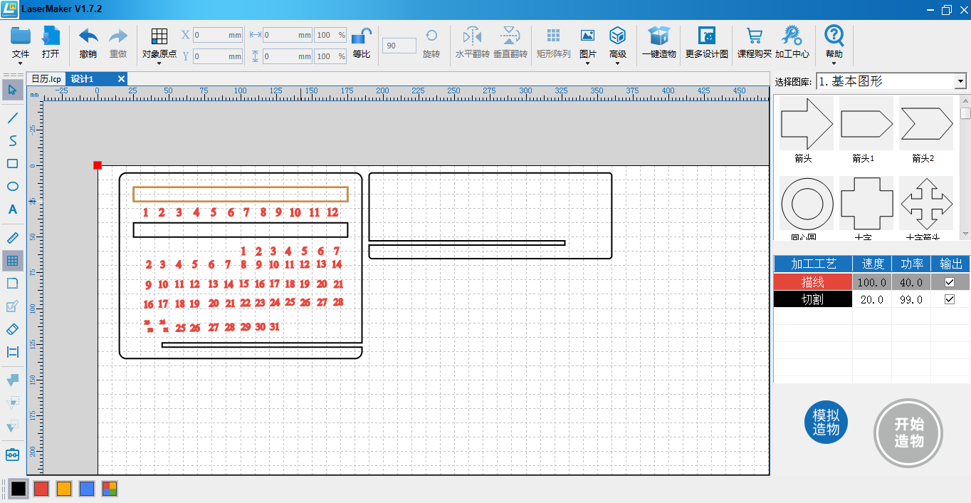

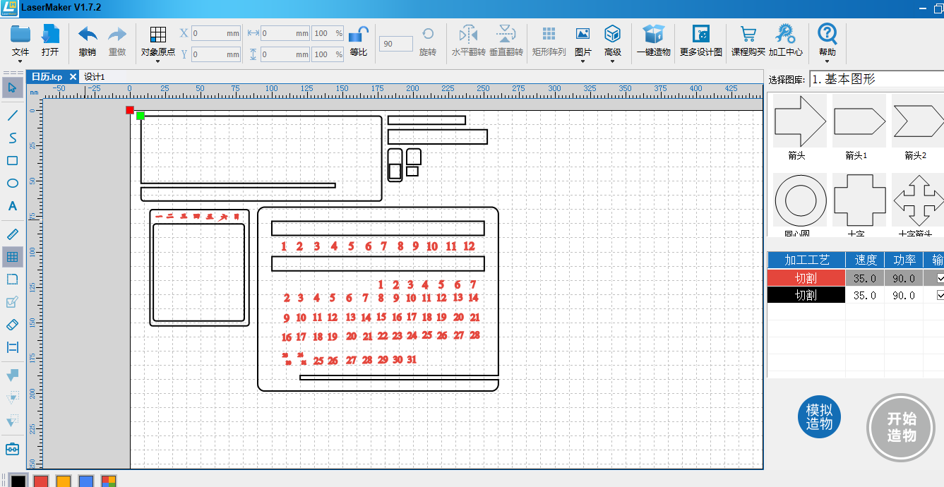

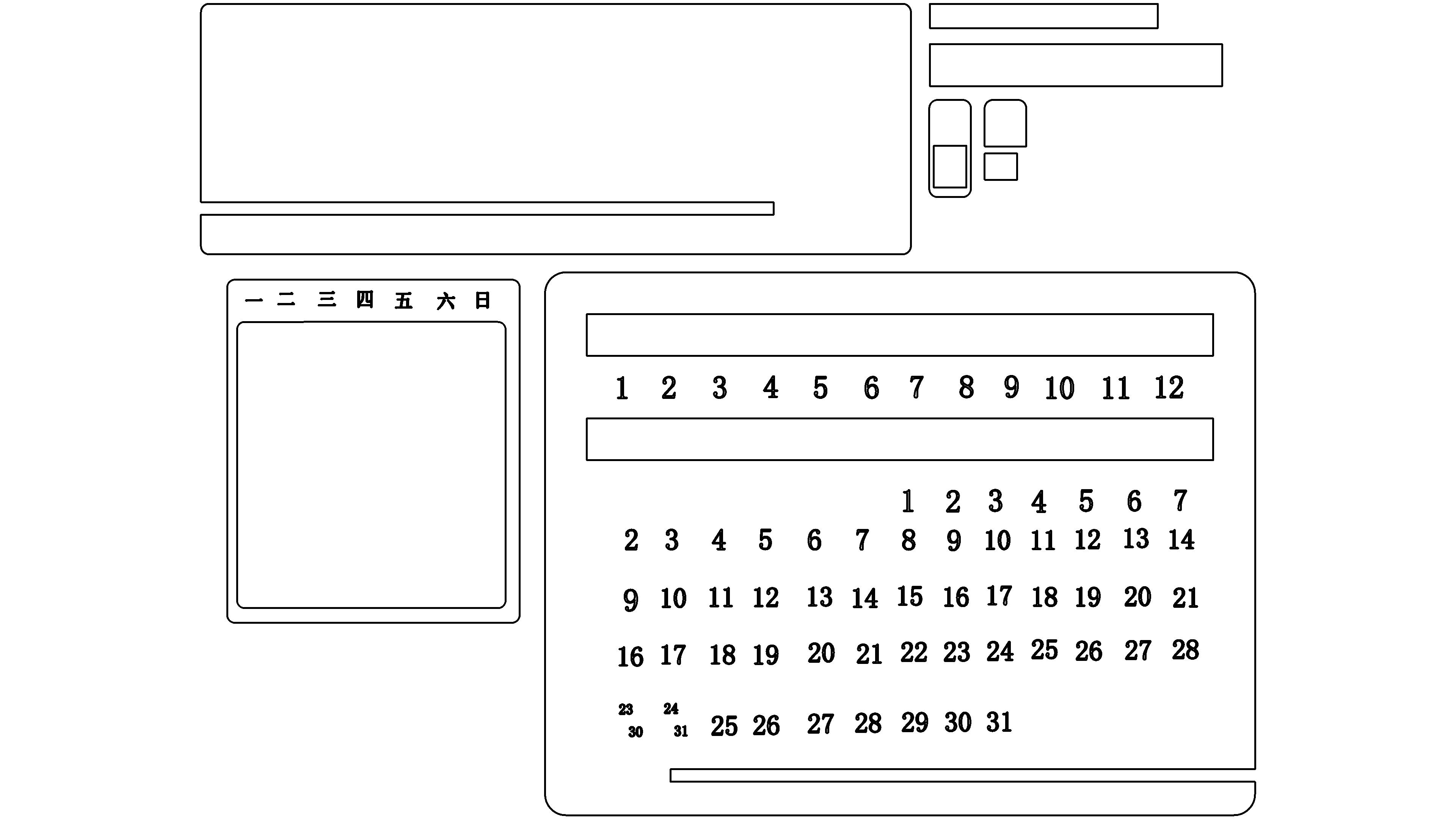

日历画图设计

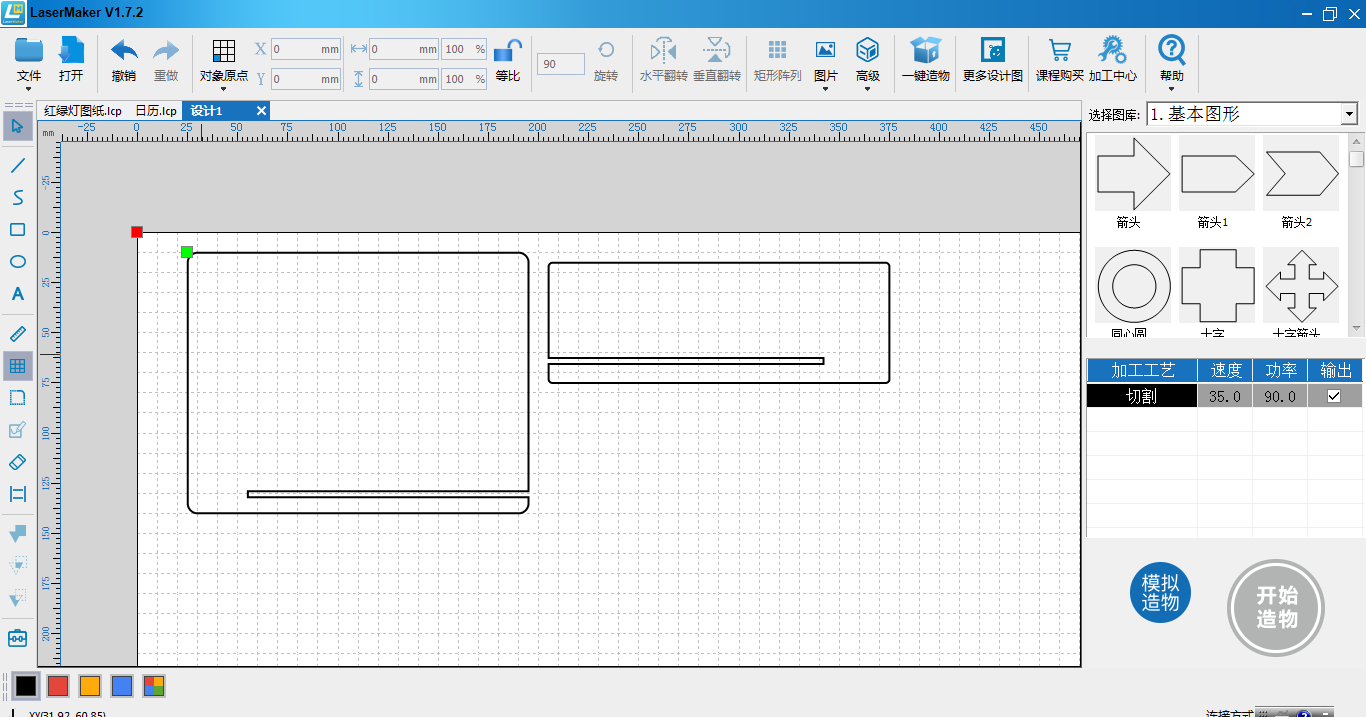

1、先用矩形工具画出日历底板和支撑的底座。分别插入3mm宽度的矩形求差集,做出卡扣。设置为切割图层
2.填充底板日历的内容,根据万年历填充日期和月份。字体部分设置为描线图层。
3用矩形工具托出月份和周滑块。填充数字。注意:字体设置为描线图层,矩形框为切割图层。然后排版

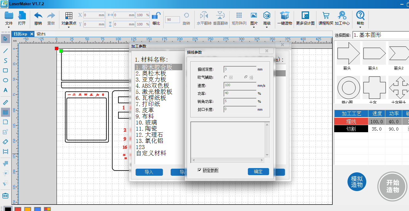

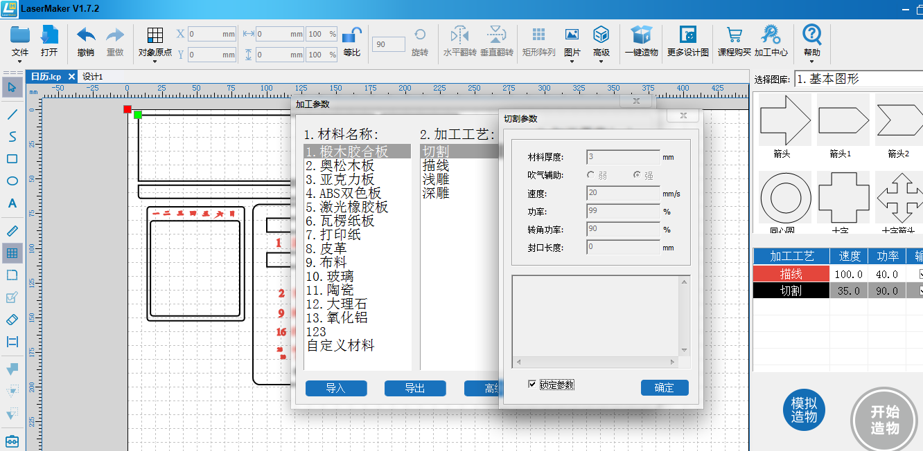

激光加工
1设置加工参数
(1)鼠标左键双击红色描线图层,选择椴木板,3mm,描线,设置加工参数:速度为100,功率为40,强吹。
(2)鼠标左键双击黑色图层,选择椴木板,3mm,切割,设置加工参数:速度为15,功率为100,强吹

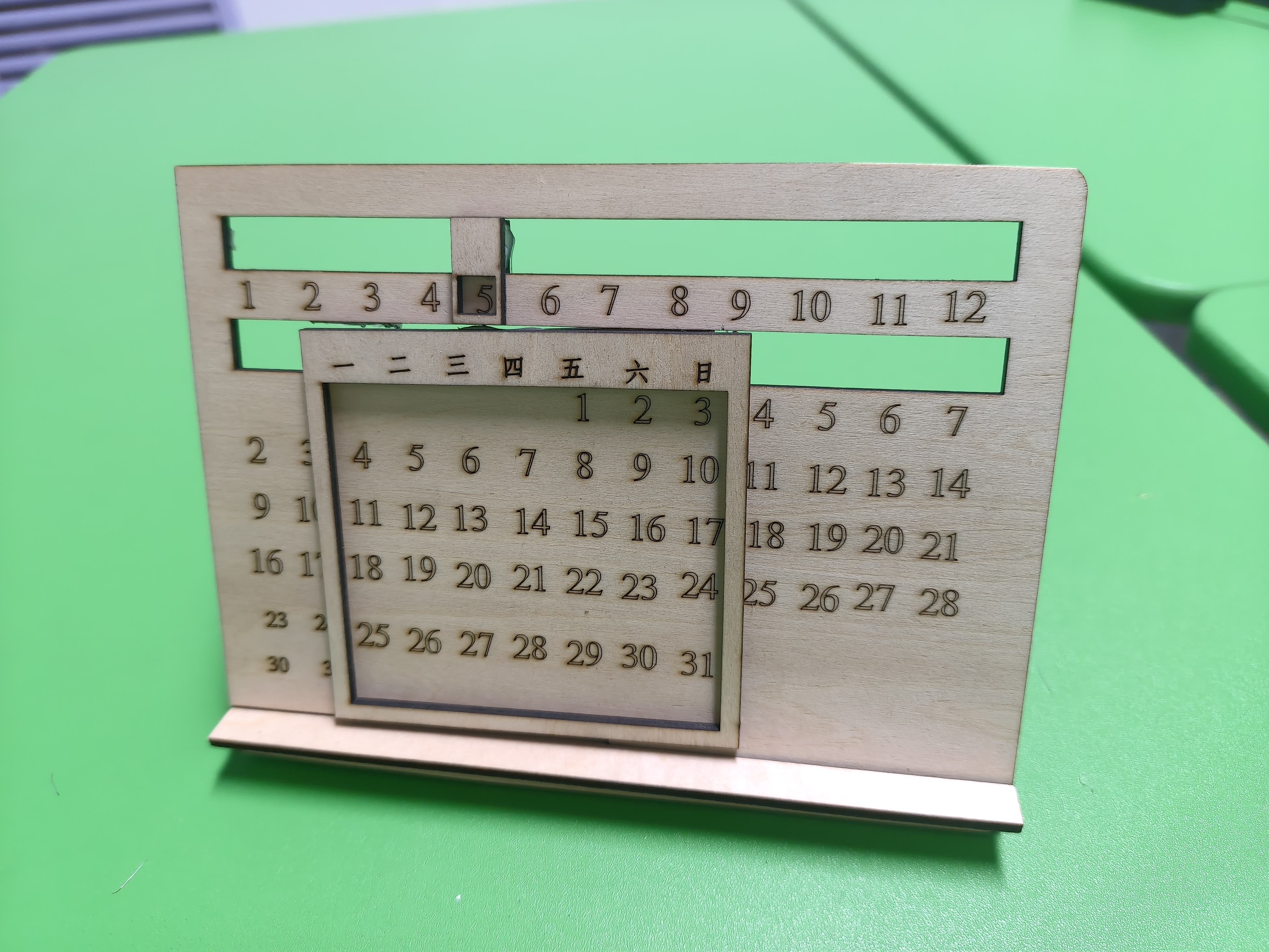

3 切割完成后用胶枪粘合
最后来欣赏成品吧
