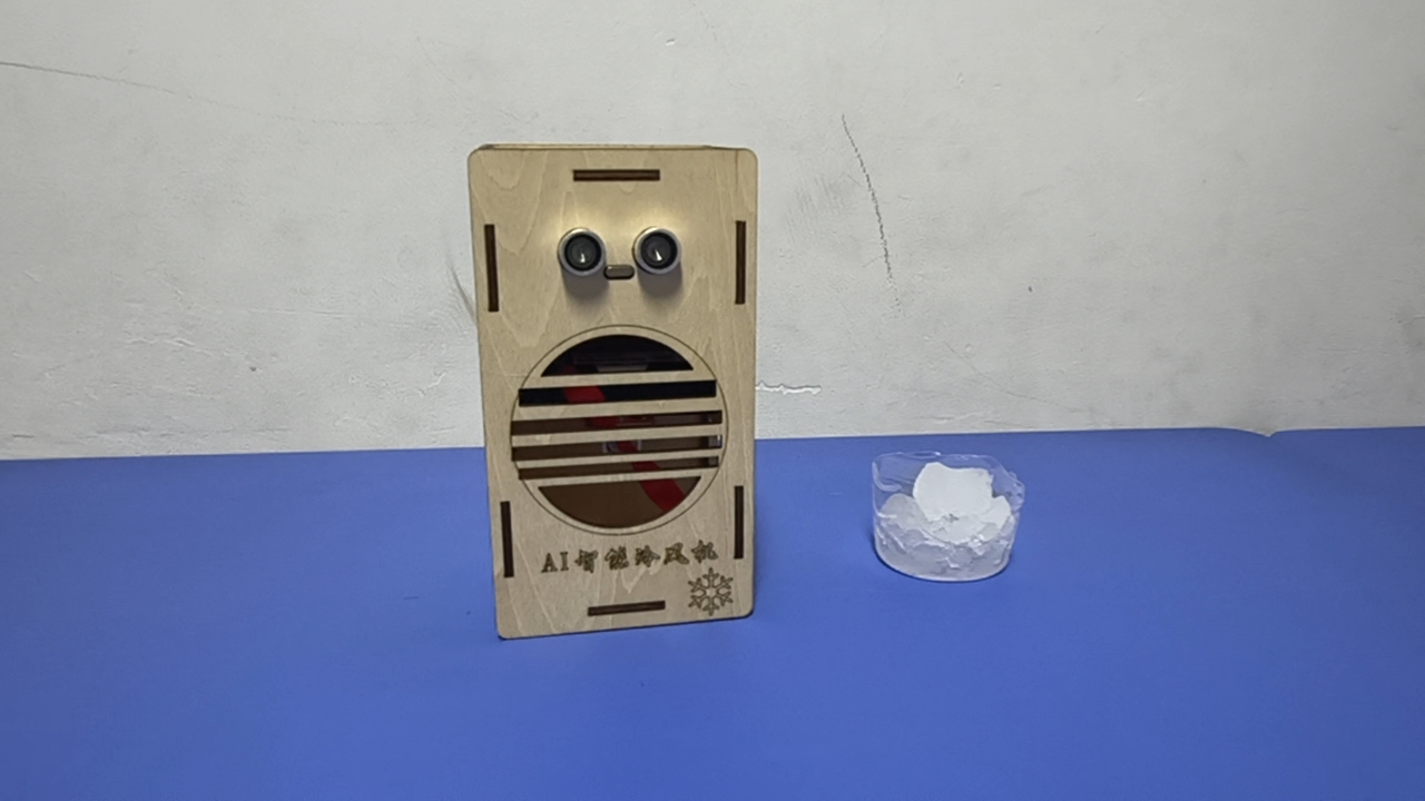

   作品以“AI智能感应、节能低碳、手工智造、以人为本”为核心设计理念,依托激光切割工艺与智能电子元件,在智能功能设计上,作品搭载超声波传感器与智能散热风扇,赋予冷风机AI自主感知能力。该设备可实时感应人体距离:当检测到有人靠近时,自动启动风扇送风降温;当人体离开感应区域后,设备自动停止运行。通过AI智能感应控制,实现人来风至、人走风停的智能自动化效果。

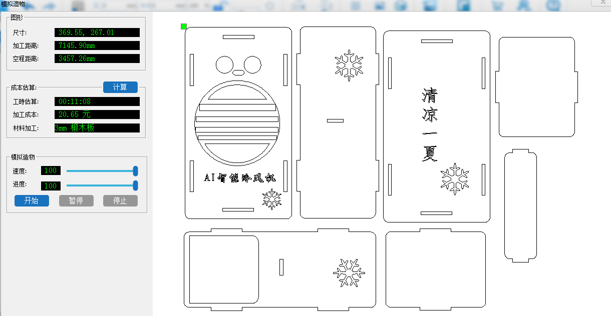

工艺参数
切割 3mm椴木板 水平单向 99 20 1
描线 3mm椴木板 水平单向 40 100 1

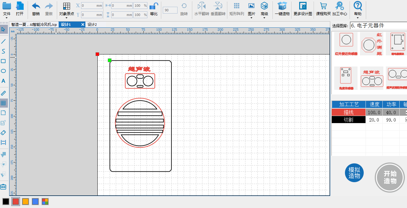

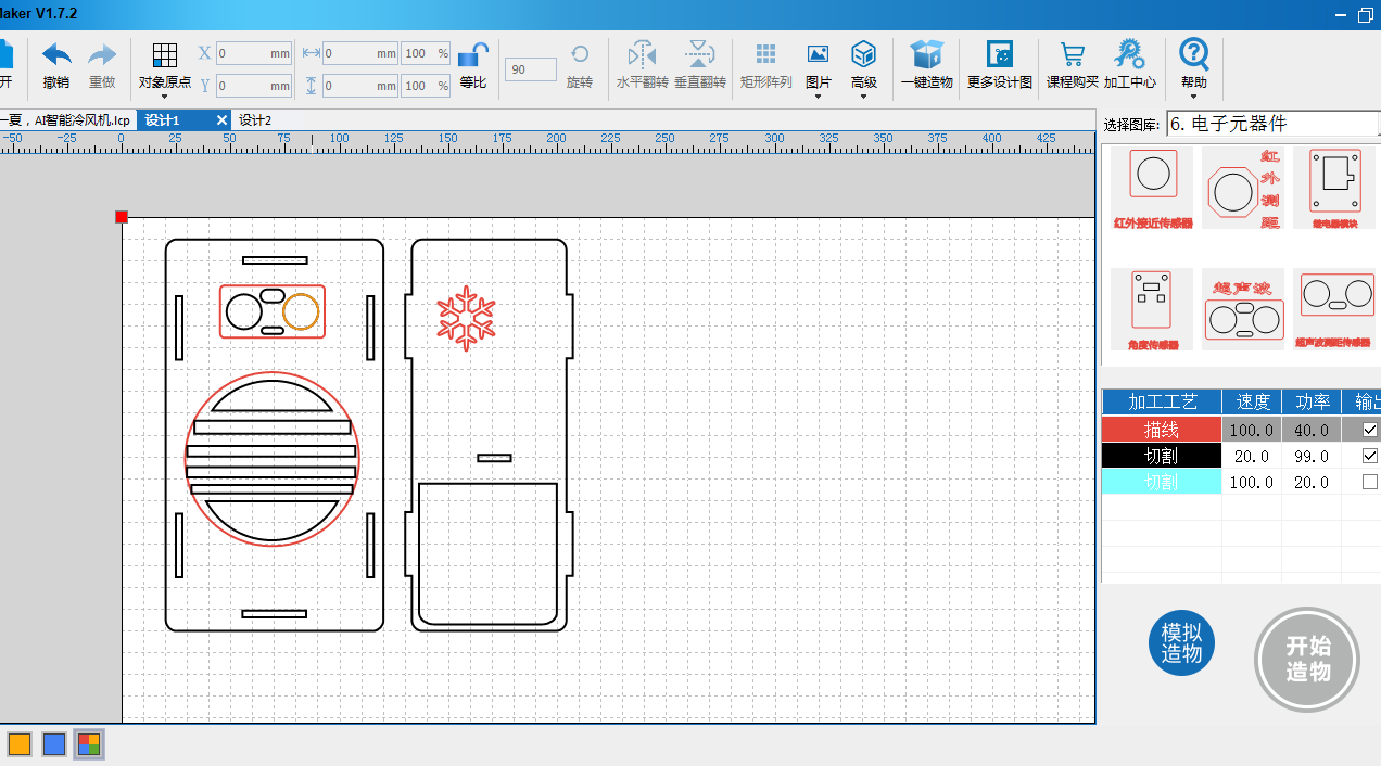

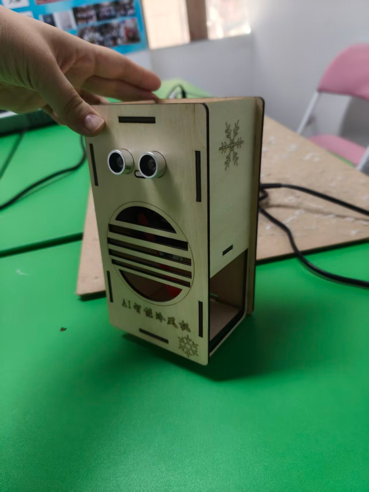

1 使用矩形工具,画出100*180的矩形并用圆角工具 处理边框。并留出超声波传感器的位置和出风口位置。注意,出风口的圆做描线工艺,超声波位置做切割工艺

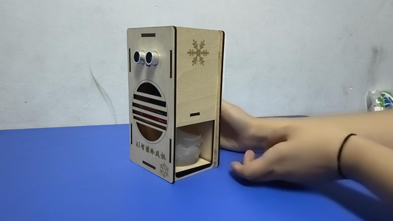

2 设计出正面和侧面的卡扣位置以及在侧面画出一个矩形做冰格,矩形做切割工艺。卡扣的凹槽和对应的凸口位置要一致

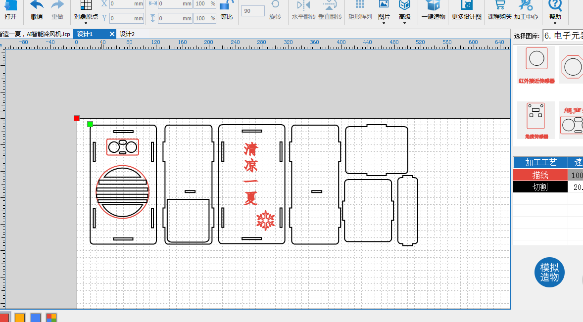

3 根据正面和侧面画出另外的两面,根据卡扣的位置画出顶部和底部矩形的位置,并且中间位置要放置风扇,所以另外开卡扣做一个挡板。

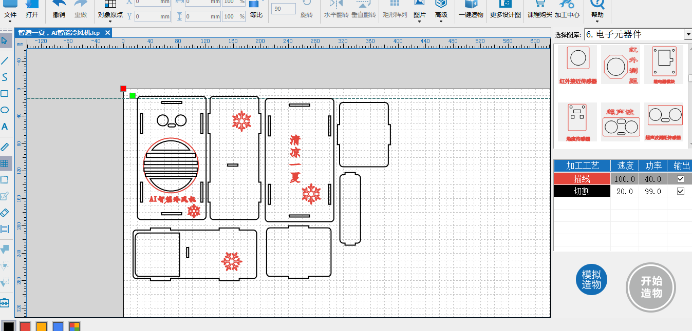

4 设计图主要部分完成后,相应添加文字和图做描线处理并排版
5 模拟造物确认无误后开始切割

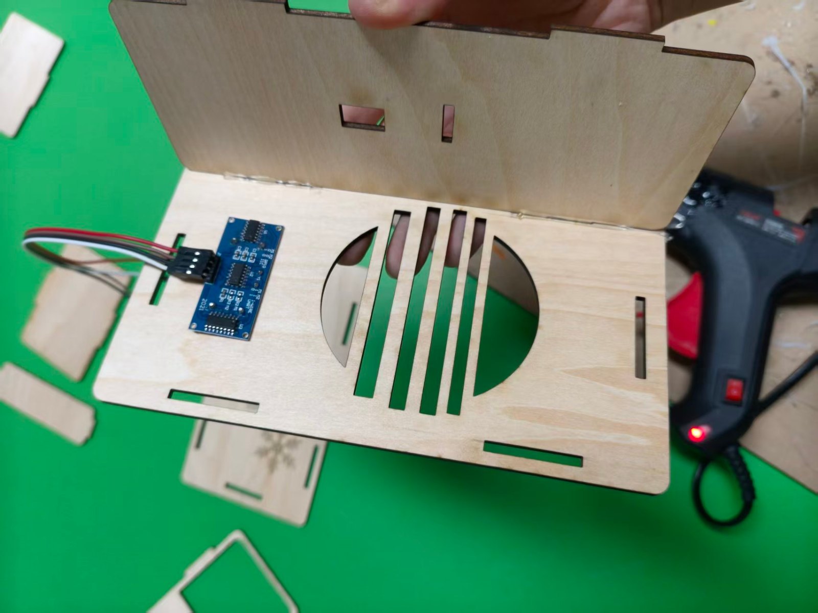

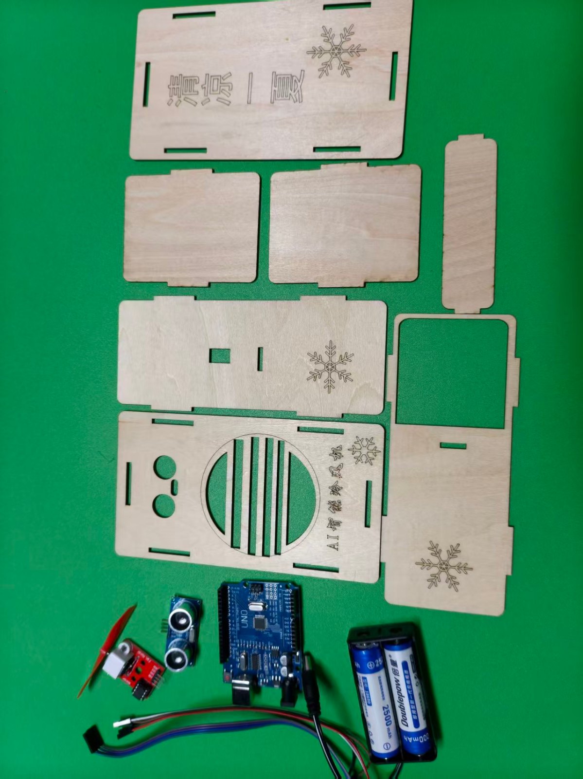

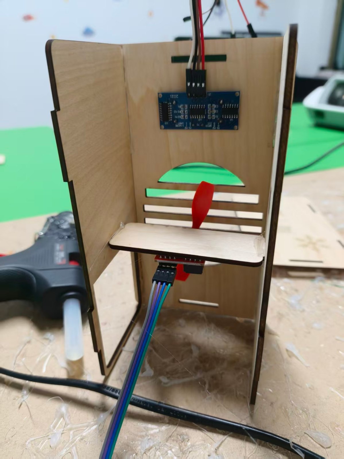

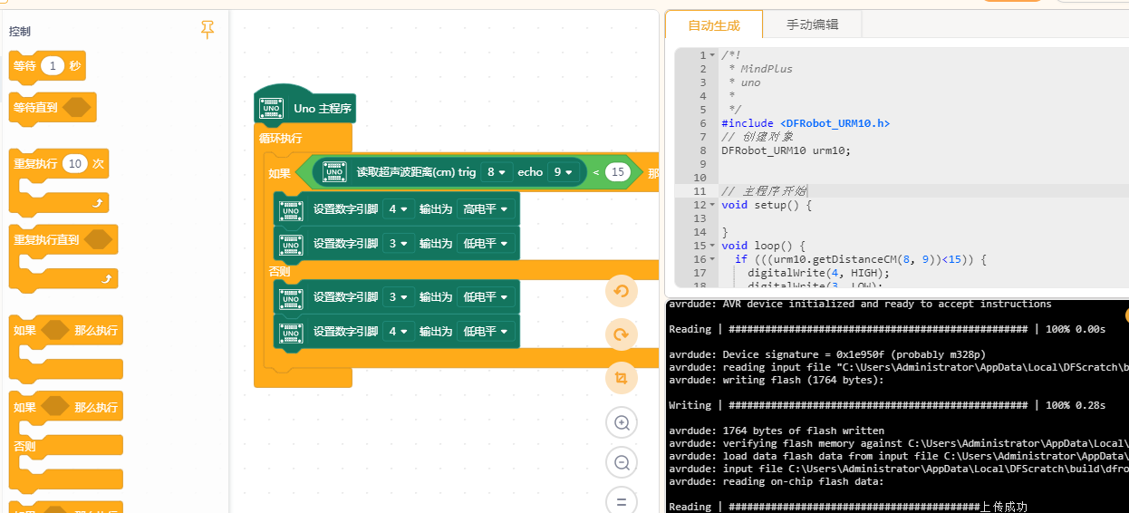

6 切割完成后准备需要的其他电子元件-超声波传感器、主板、电池夹。胶枪粘合组装。并给主板写程序上传

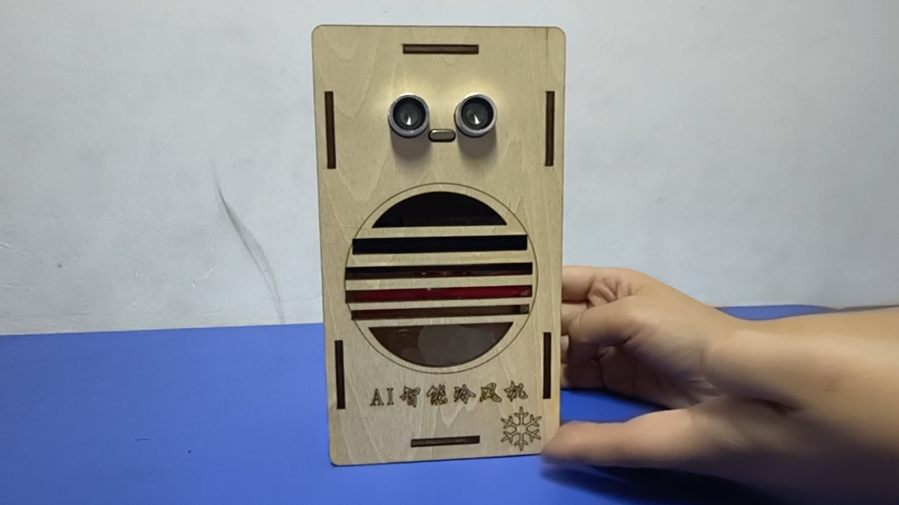

7 作品完成,欣赏成品吧
