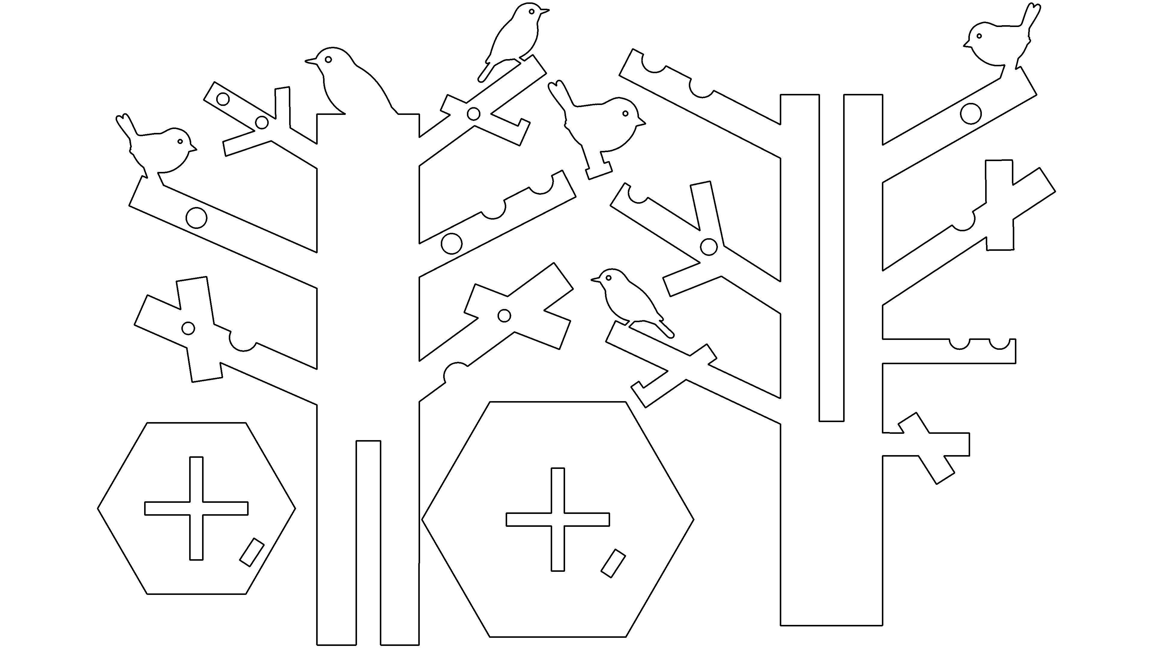

本作品以自然仿生为灵感,将树枝形态与榫卯结构结合,打造一款兼具实用性与艺术感的家居收纳挂架。作品采用双片十字拼接树干 + 树枝插接的模块化结构,无需胶水即可稳定组装;树枝上的圆孔与榫卯接口,可灵活挂放钥匙、首饰、文具或装饰配件,实现 “一物多用” 的场景拓展,同时保留激光切割工艺的极简线条美,传递自然与设计融合的生活美学。

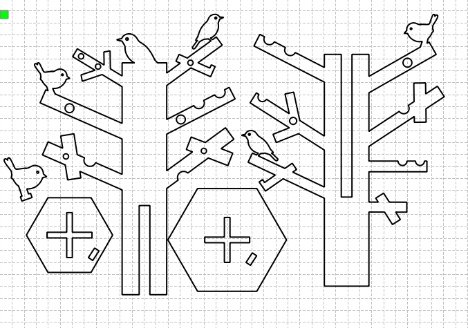

工艺参数
切割 3-5 - - - 1

参考自然树枝形态,确定主体为双片交叉式立体树干,打造三维空间效果。
规划零件组成:十字交叉树干 2 件、错落式树枝挂片若干、六角形十字底座 2 件、小鸟装饰剪影片若干。
划分区域:底部为支撑底座,中部为立体树干,两侧分布树枝挂点,枝头搭配飞鸟装饰,整体层次分明。
单体零件造型设计
树干主片设计绘制两片对称树干轮廓,居中开设十字贯通卡槽,实现两片垂直交叉拼接;在树干两侧均匀开设多组横向插槽,用于插接树枝挂片,插槽宽度统一匹配板材厚度。
树枝挂片设计设计多款长短不一的树枝造型,根部预留榫头,与树干插槽精准匹配;枝部分别设计圆形挂孔、开放式挂钩两种结构,满足不同物品悬挂需求。
六角底座设计绘制六角形底座轮廓,中心开设十字卡槽,卡槽宽度适配双片树干叠加厚度,保证支撑稳固。
小鸟装饰片设计绘制飞鸟剪影造型,底部设置小型榫头,可插接在树枝预留槽位,作为装饰点缀。
