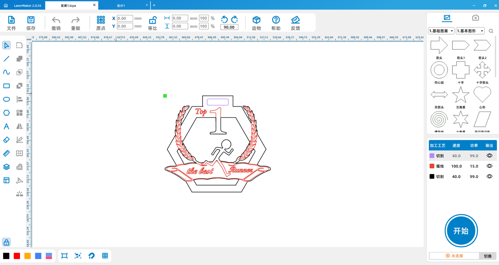

步骤一:图纸设计

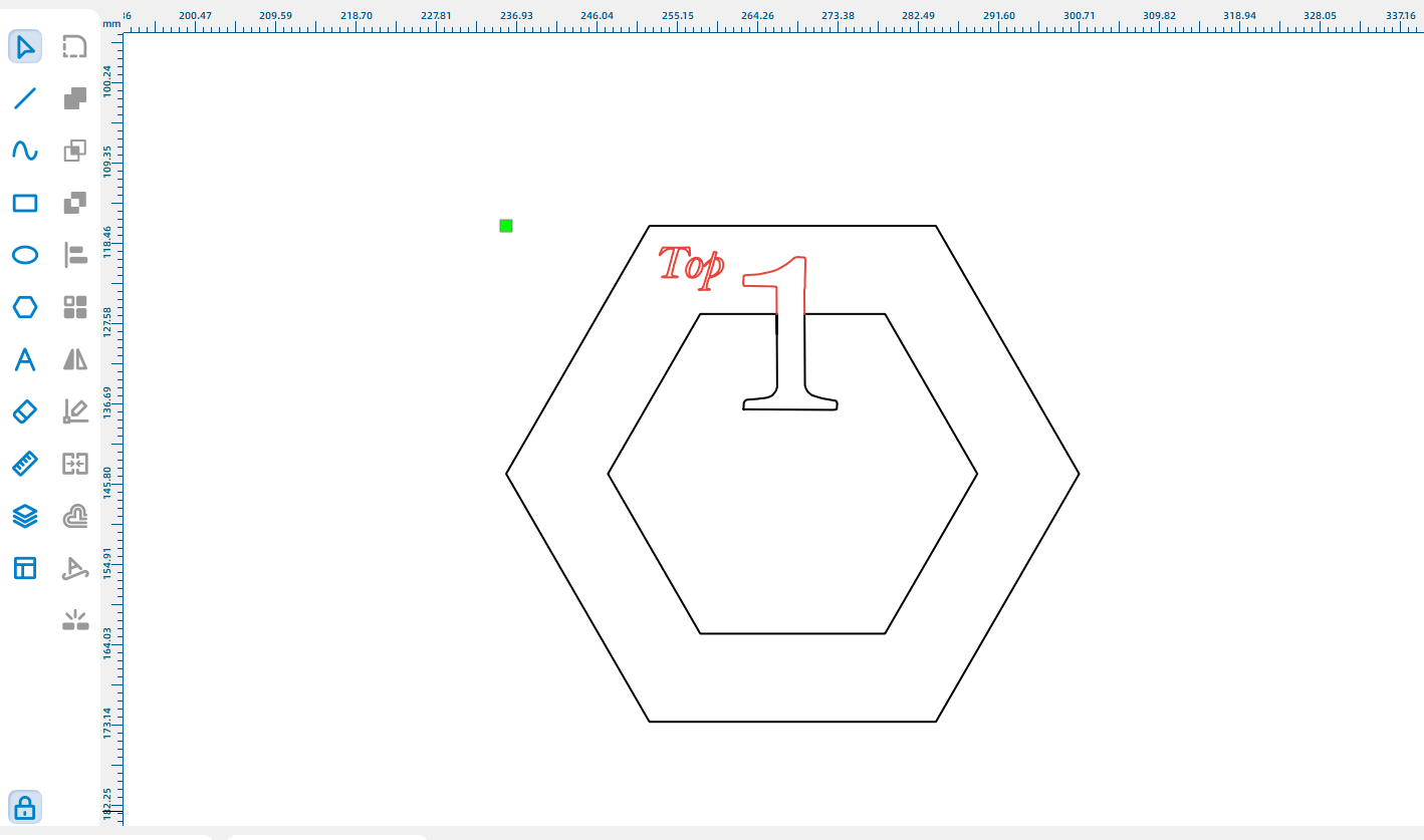

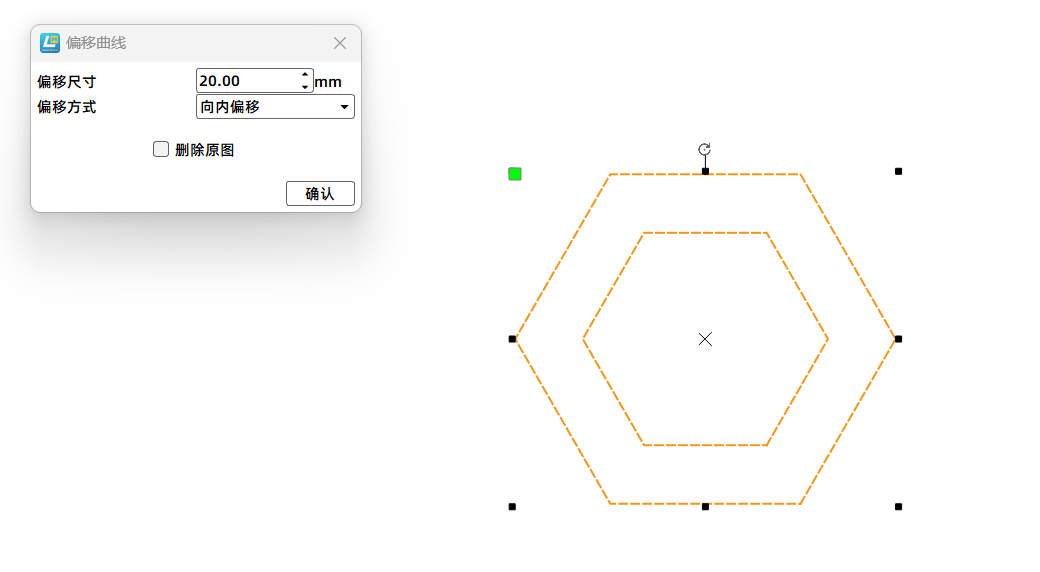

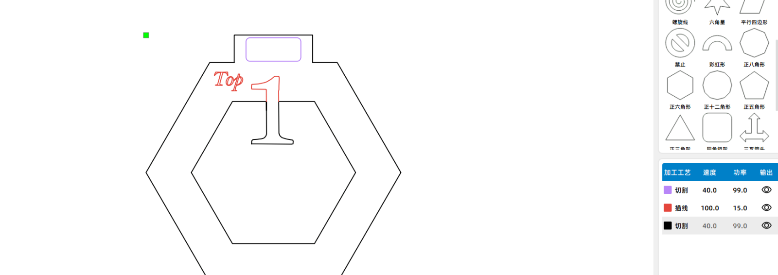

从右侧素材库拉出一个正六边形,翻转九十度,开启等比,长设为65,并向内偏移20mm。
将数字一加入到图形中,并描好轮廓,输入文字“Top”。

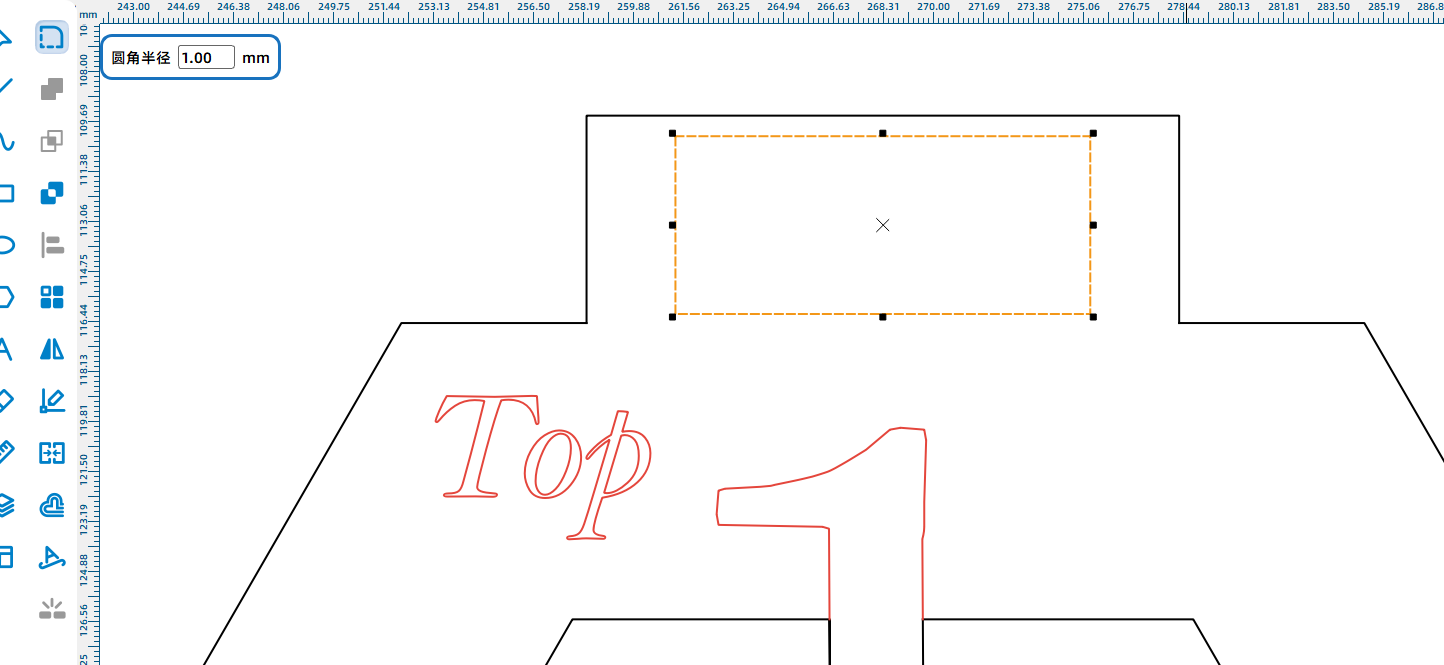

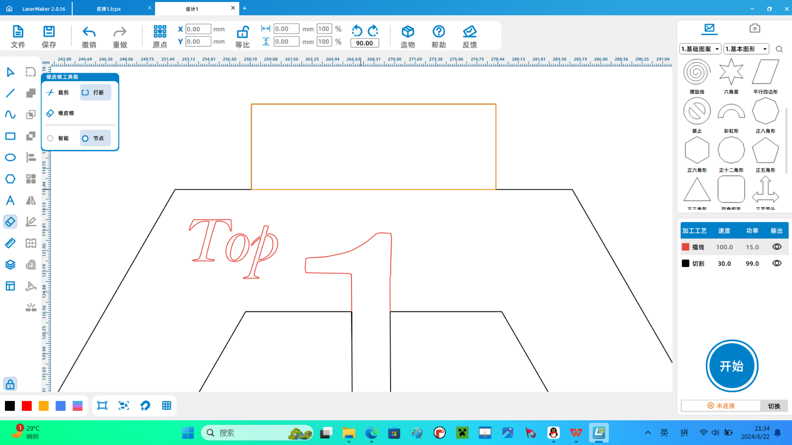

绘制一个20x7mm的长方形,与奖牌外部贴合,并用橡皮擦打断重合的线段并删除,在其中加入水口。

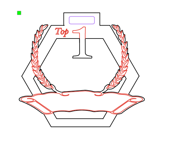

将麦穗的素材导入,并提取轮廓,稍作修改,适配奖牌外壳,对整个奖牌稍作修改。
将卷轴的素材导入,并提取轮廓,选择最合适的卷轴。
将火柴人的素材导入,并提取轮廓,稍作修改。
将火柴人放入奖牌中,需要切出轮廓的地方设为切割,其他地方设为描线,并调整工艺顺序,微调水口大小。

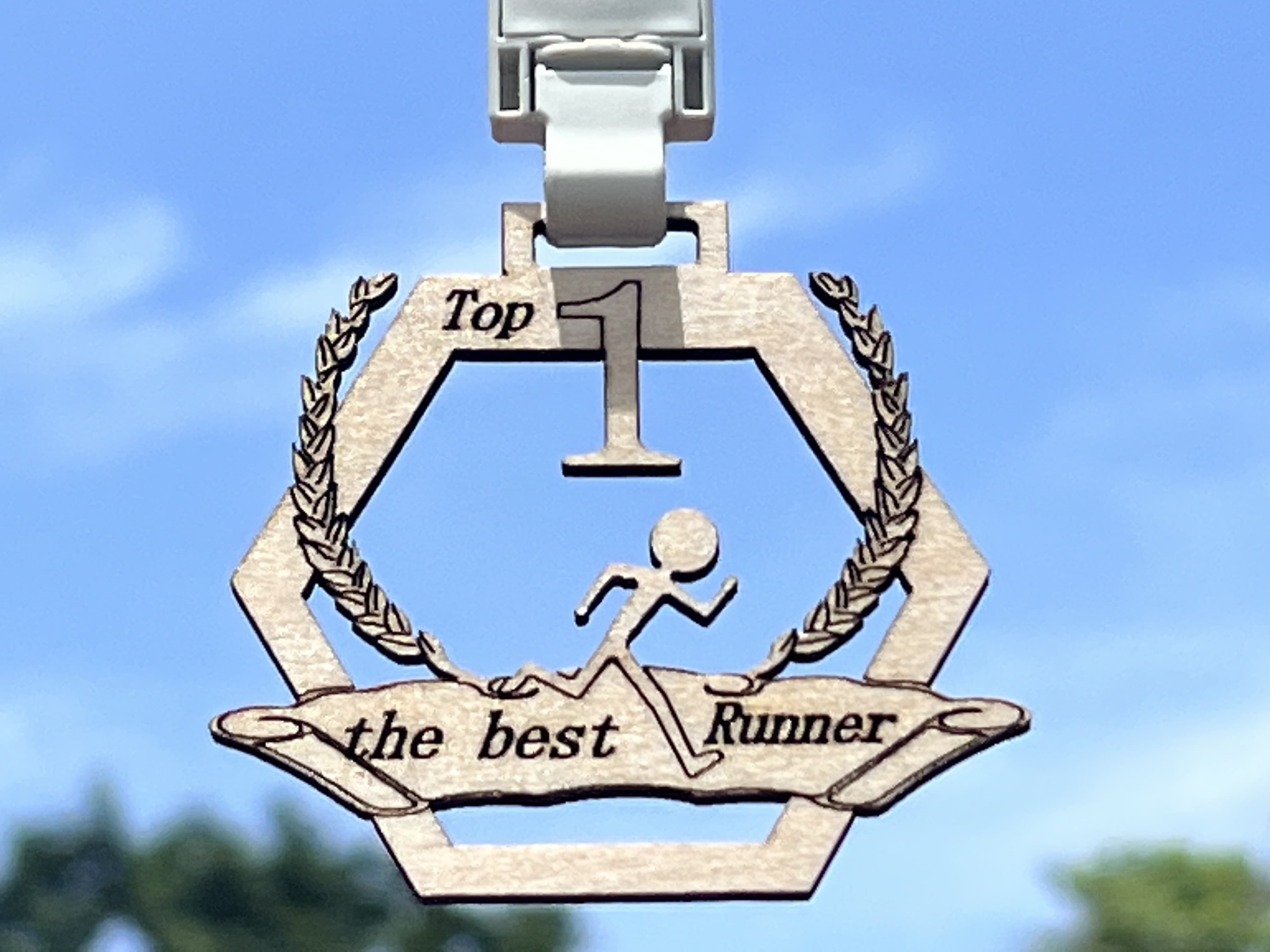

最终设计图纸如上。
