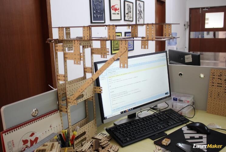

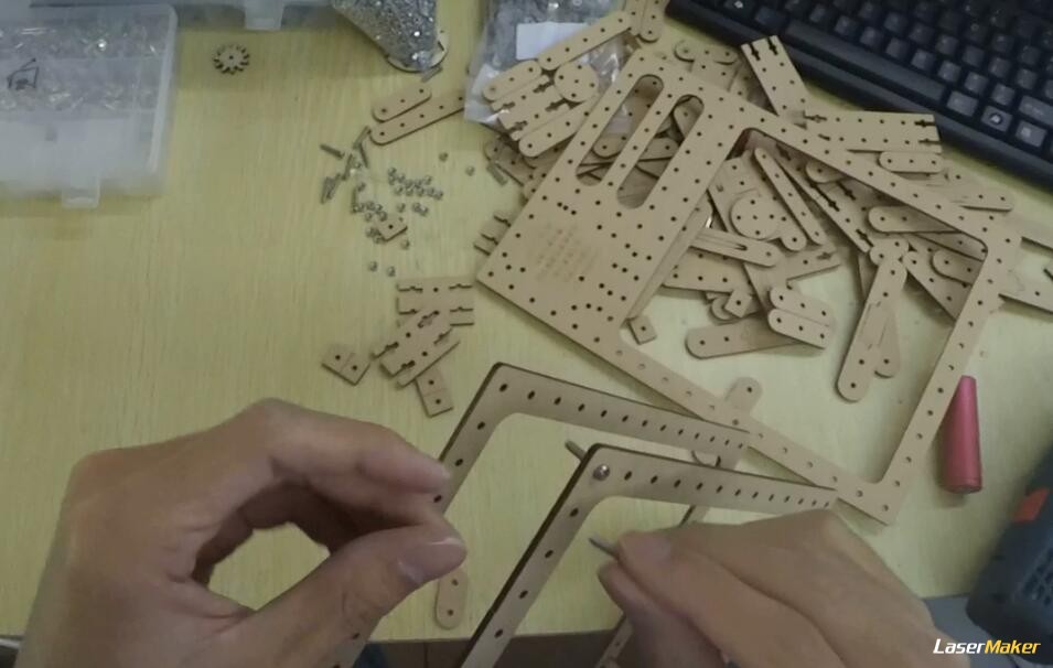

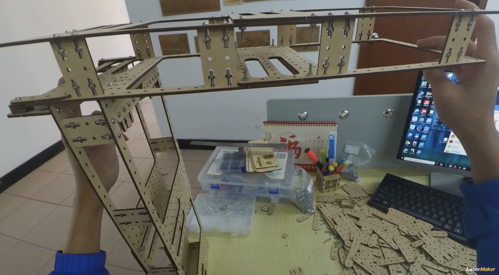

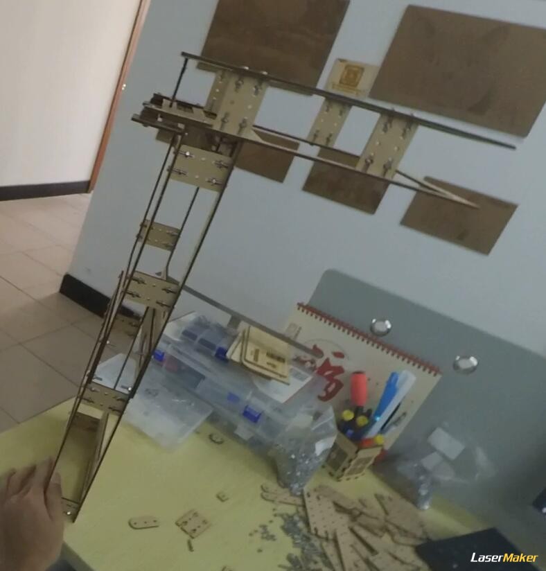

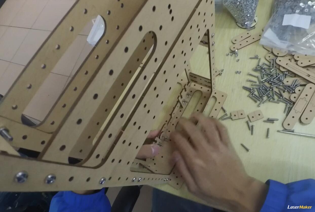

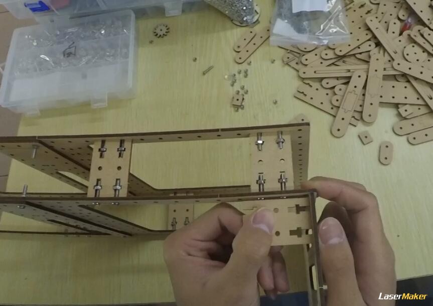

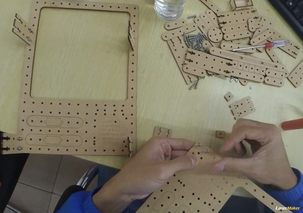

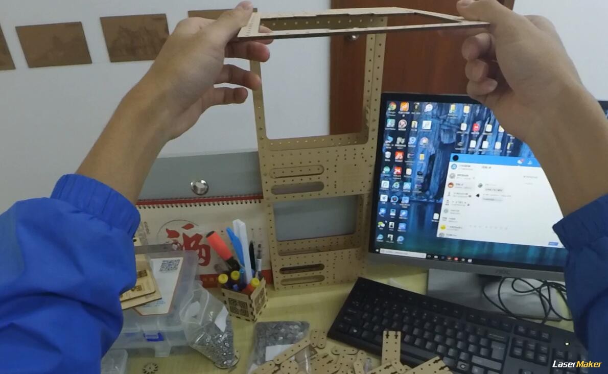

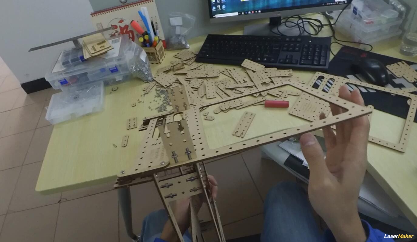

每每看到欧美发达国家的摄影达人们都在DIY超微距和光控捕捉等拍摄设备,并借助DIY的设备拍出了无数的令人咋舌的了不起的充满新意的优秀作品,反观国内却多见赞叹少见行动和赶超意识,仿佛这些都是蓝眼珠大鼻子们的专属领域。为此我萌发一个念头,用Laserblock制作一个平时经常需要用到的拍摄的微课台。这样一来,我们在造物的时候就可以使用相机(我这里展示使用的是小蚁相机)安装在微课台上面,组装的每一个步骤都可以很清晰地记录下来了。下面就分享一下我使用Laserblock制作微课台的过程。
材料清单:
laserblock*8块
M3*16螺丝若干
M3螺母若干
电钻
阐述说明:

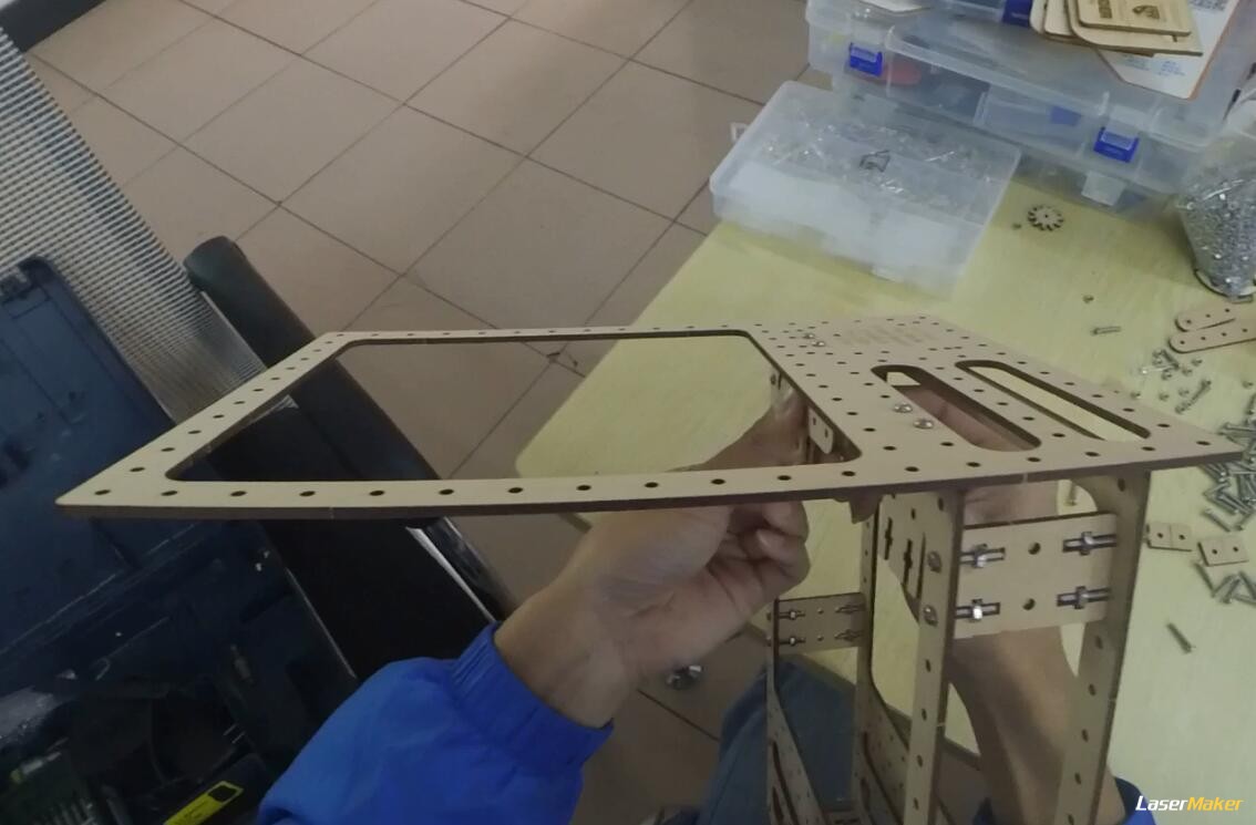

利用多块Laserblock来加长,通过简单的几何结构,使它稳定不倒,延伸出来一个固定的拍摄平台,上面放一个小蚁摄像机进行拍摄录制等用。剩余的零件制作成其他的Laserblock小项目(这里的小部件用来制作下节的“秋千”)
制作步骤:

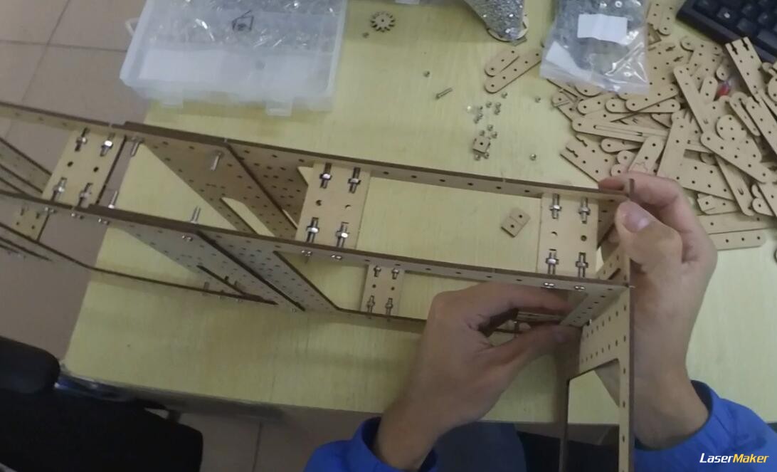

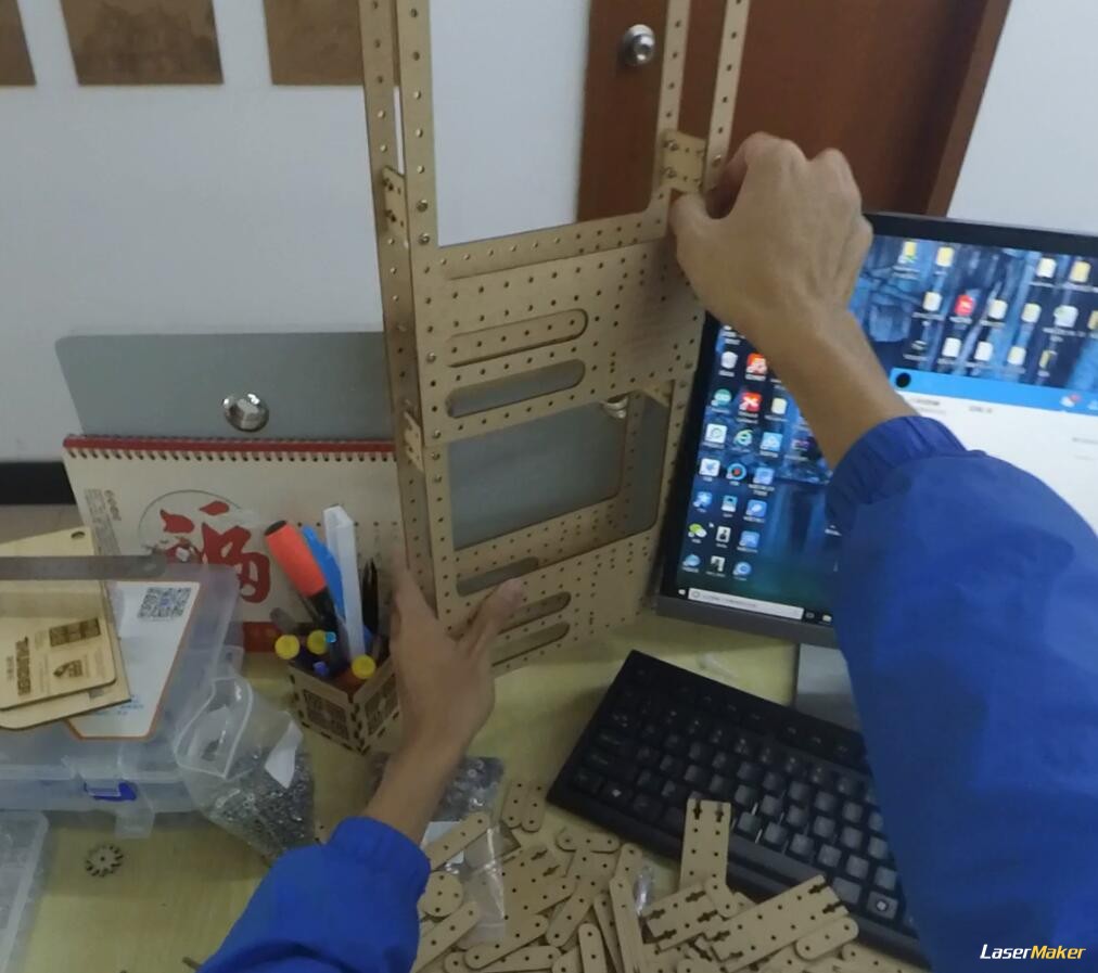

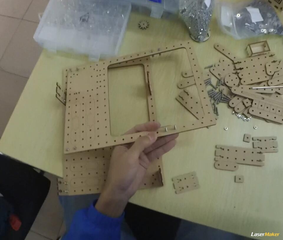

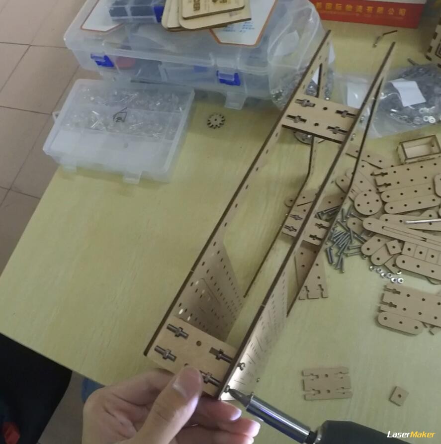

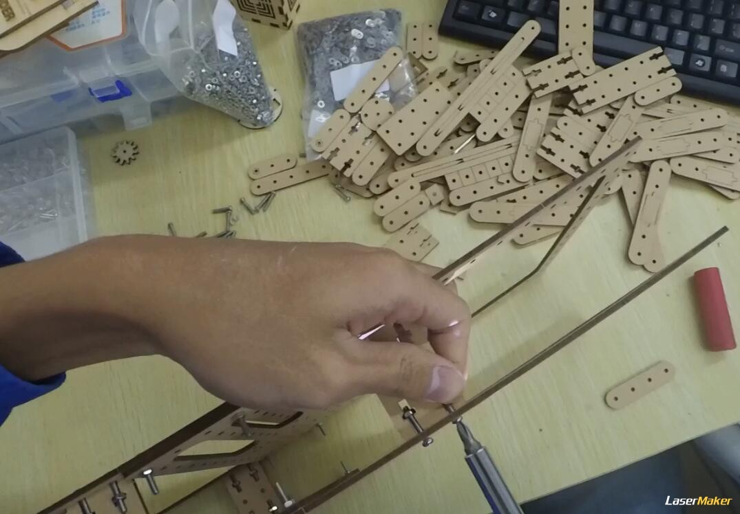

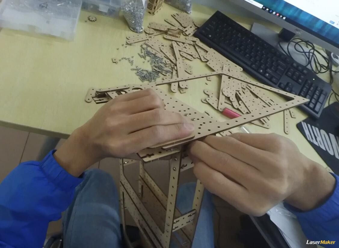

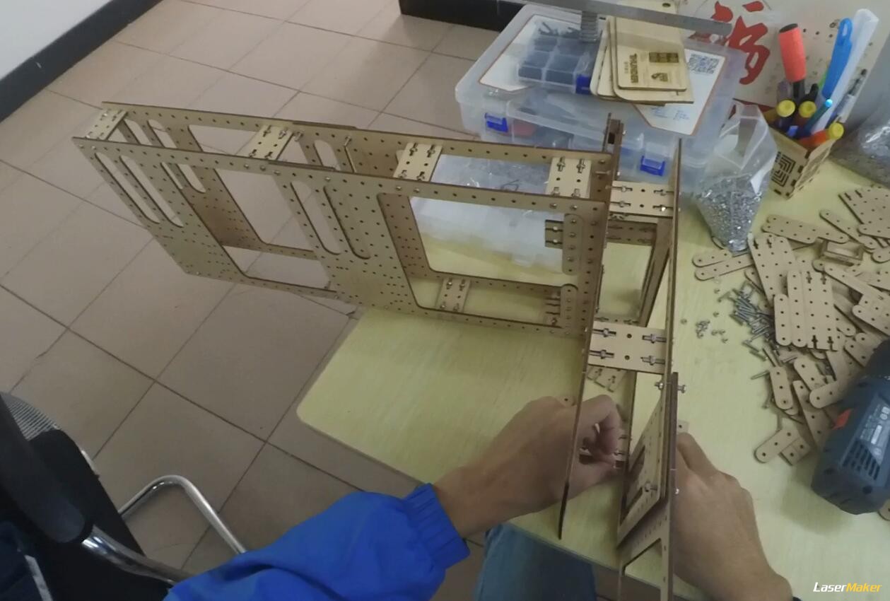

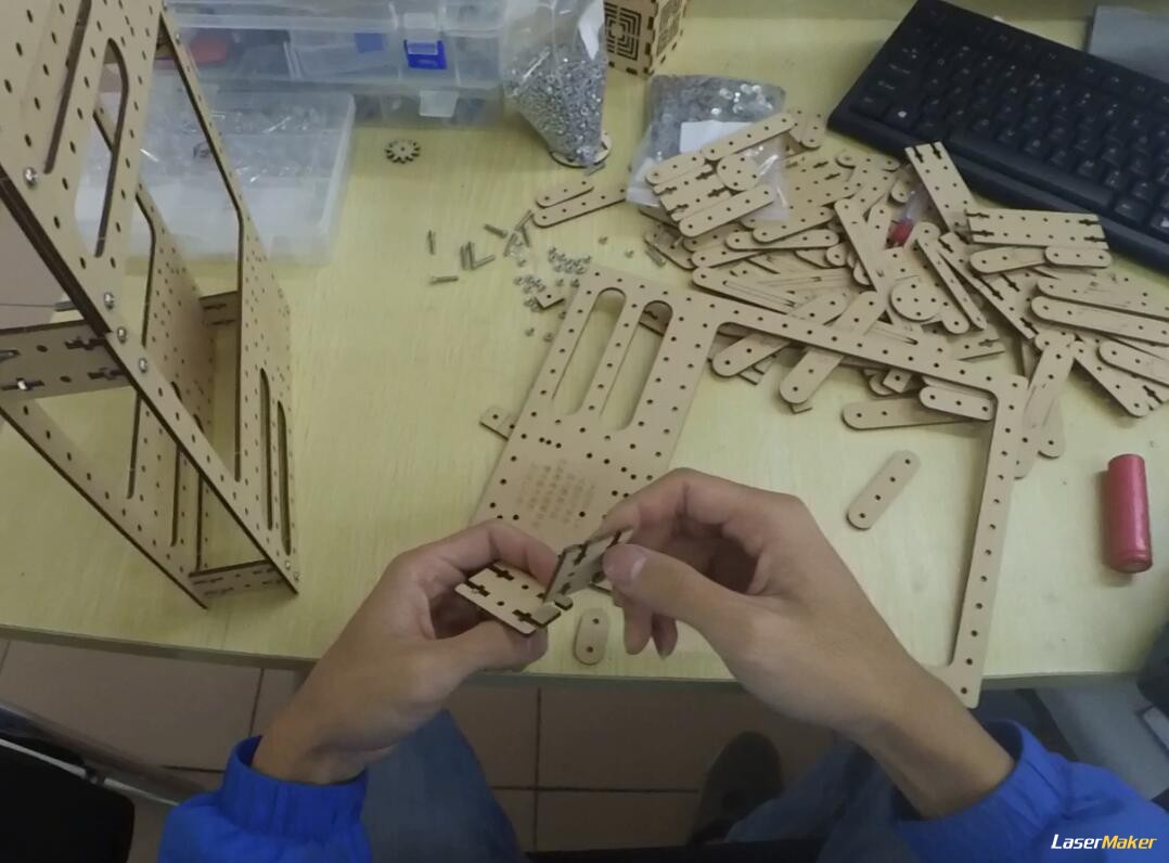

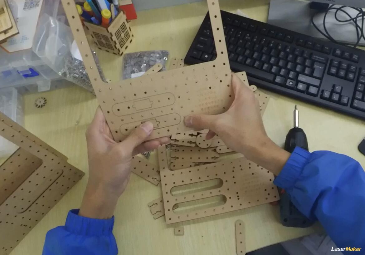

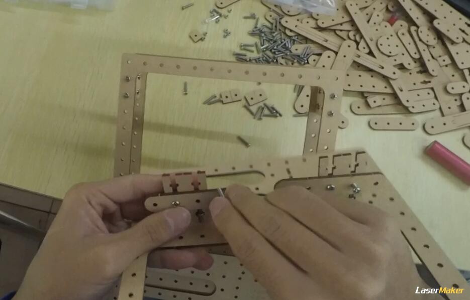

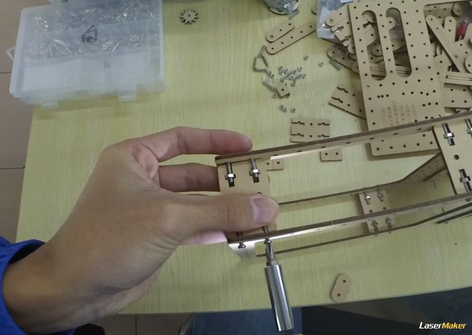

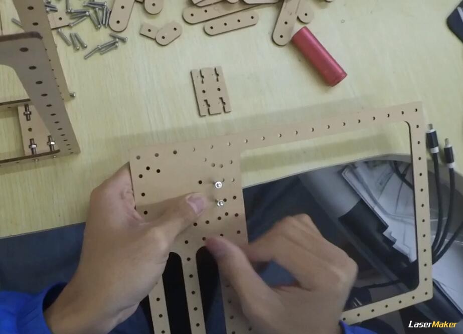

1.  先使用2块的Laserblock板的主外框、小零件和M3螺丝按照以下步骤组装起来。

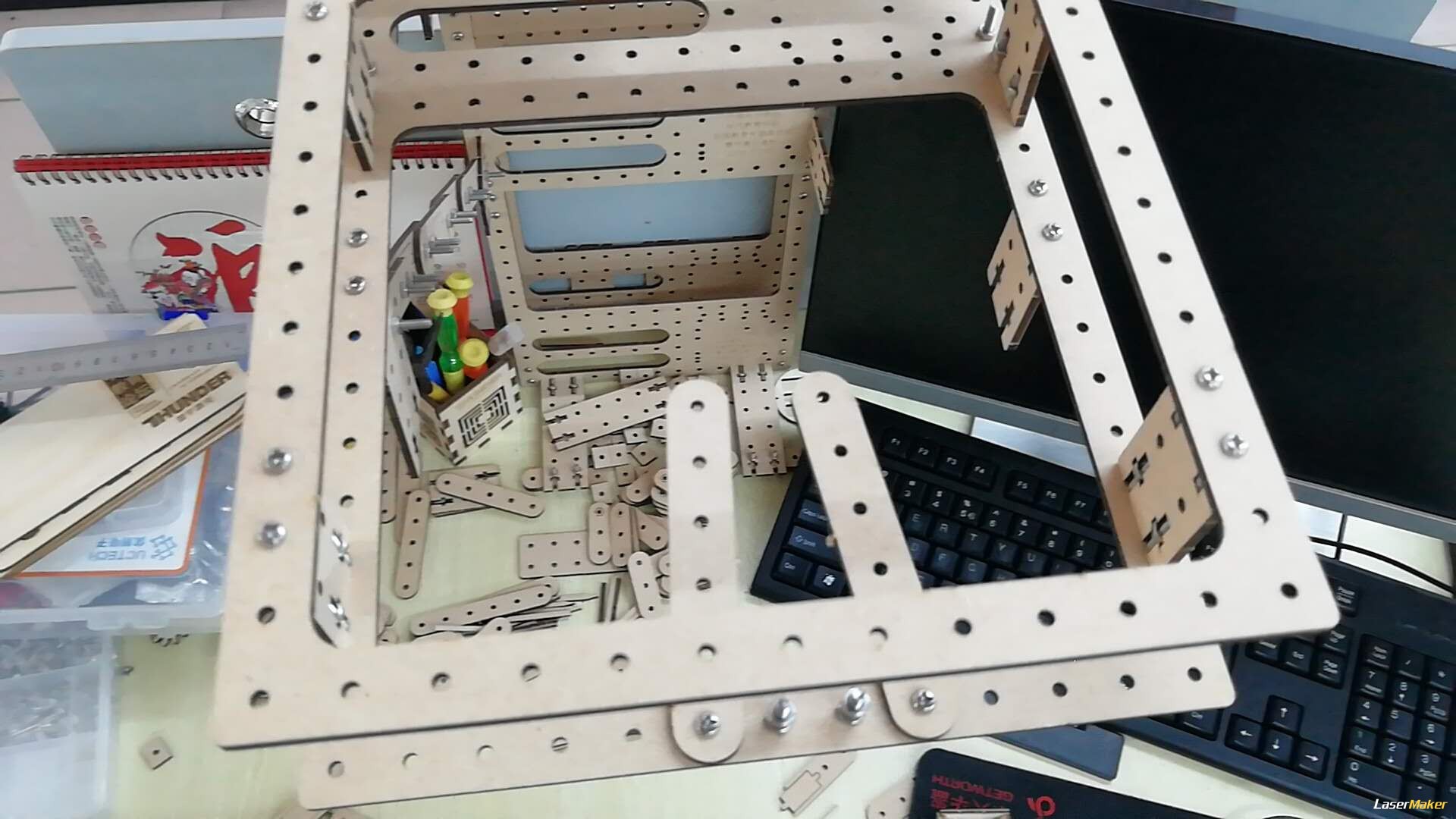

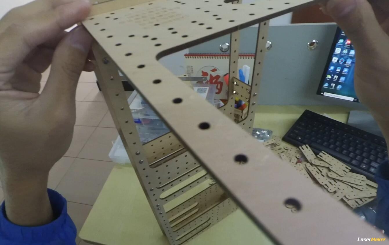

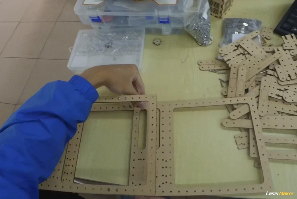

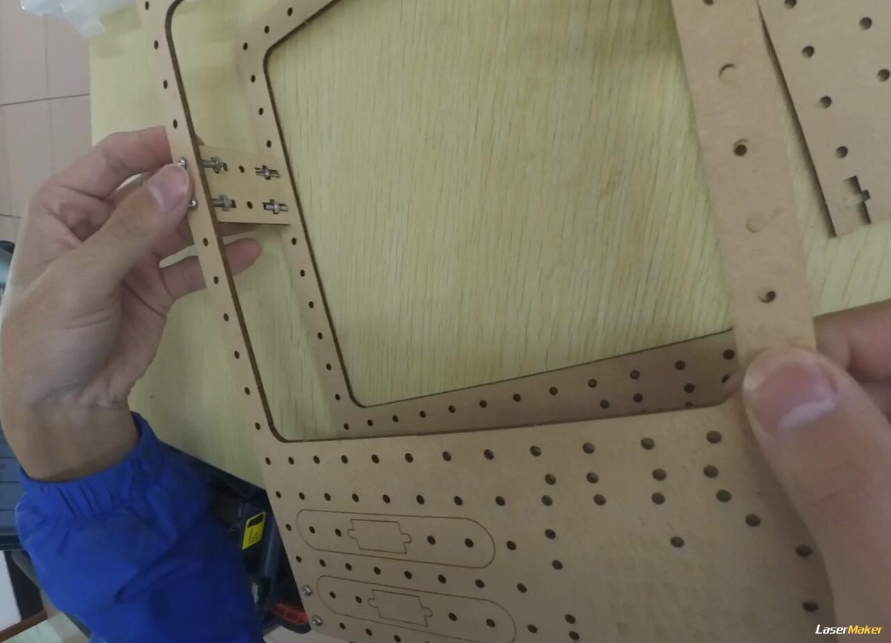

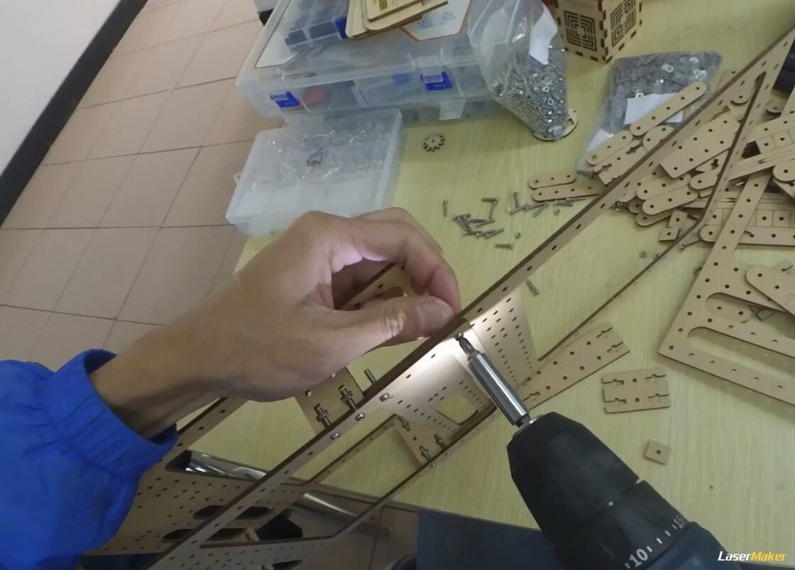

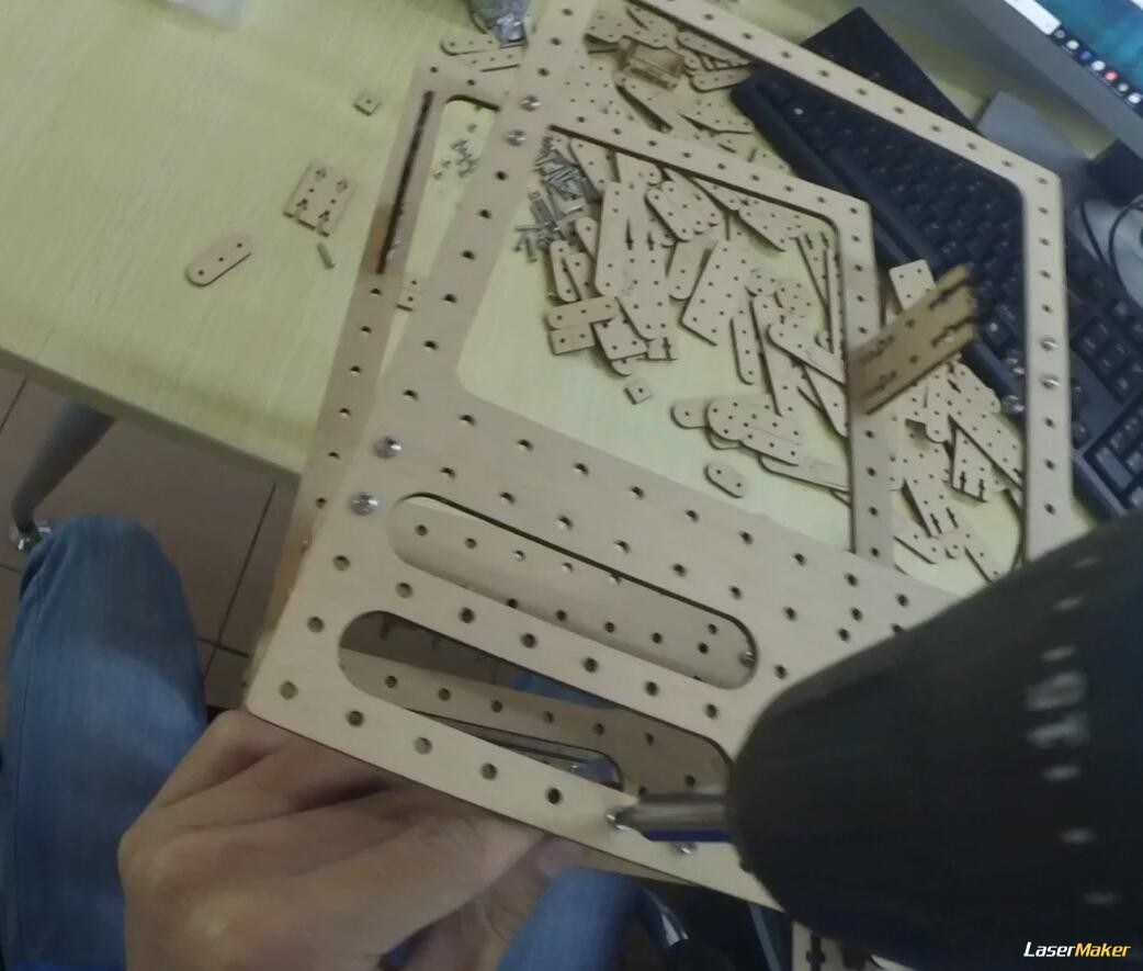

2.再使用2张的Laserblock板的主外框、小零件和M3螺丝如同上面的步骤组装好,值得注意的是这次需要与第一部分的Laserblock主外框相连接,请注意好孔位衔接的问题。

    顶层的有三角形支撑,立着的Laserblock板看着是通过扎带与桌子靠板进行连接的。如果没有靠板怎么固定呢?在底面再做一个与顶板相同的结构?
    27
    867
    Rank: 4
    867
    发表于 2018-3-25 11:52:18 | 显示全部楼层
    加大底部的重量,例如加个砖块什么的

     楼主| 发表于 2018-3-30 09:01:43 | 显示全部楼层
    天天快乐 发表于 2018-3-25 11:40
    顶层的有三角形支撑,立着的Laserblock板看着是通过扎带与桌子靠板进行连接的。如果没有靠板怎么固定呢?在 ...
    底部或者背部配重就不会倒了
