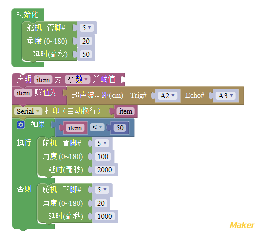

    利用laserblock结构件及Arduino开源硬件搭建智能垃圾筒及其功能模块,利用mixly软件设计程序,使垃圾筒能够判断是否有人并做出自动开盖动作。
    二、课程难点

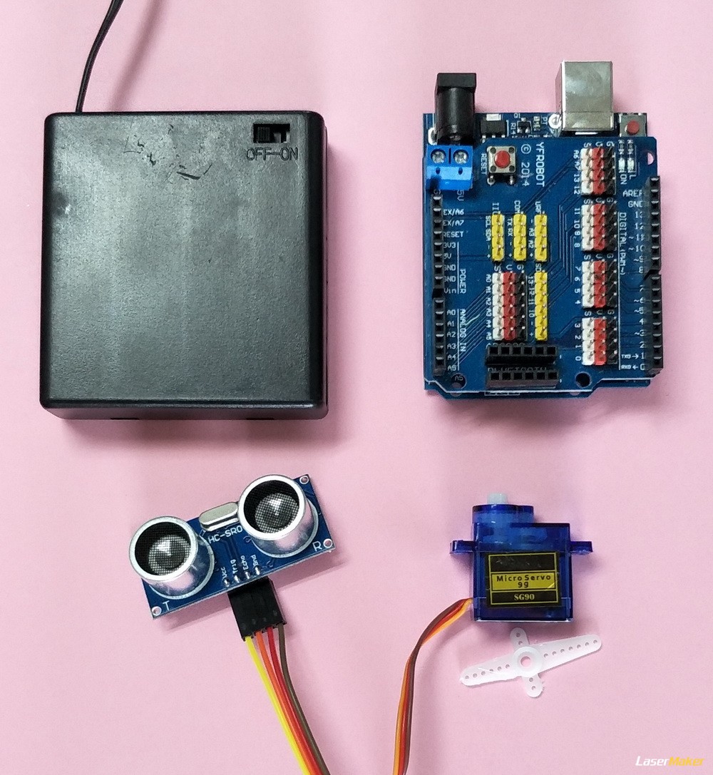

    三、材料清单

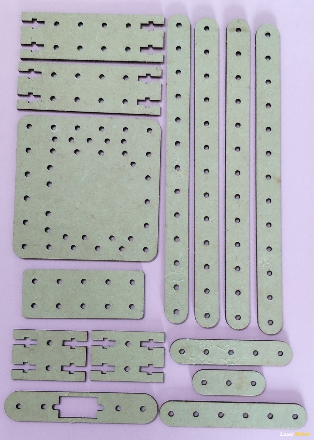

    Laserblock开源结构(1套)
    M3螺丝及螺丝冒若干
    十字螺丝刀(1把)
    黄绿色卡纸各1张
    Arduino Uno主板(1块)
    扩展板(1块)
    树莓派 HC-SRO4超声波测距模块(1个)
    SG90舵机(1个)
    电池(1对)
    电池盒(1个)

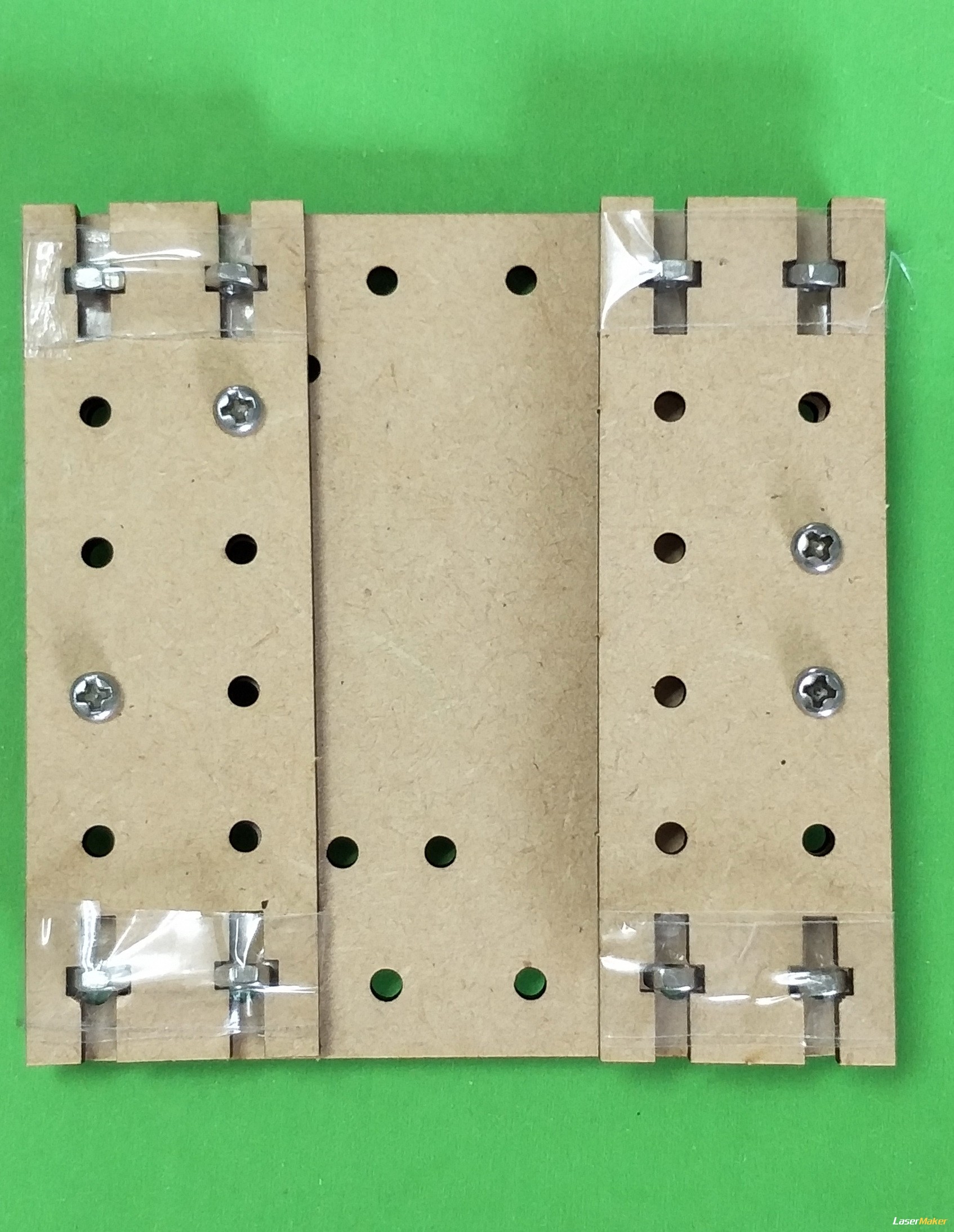

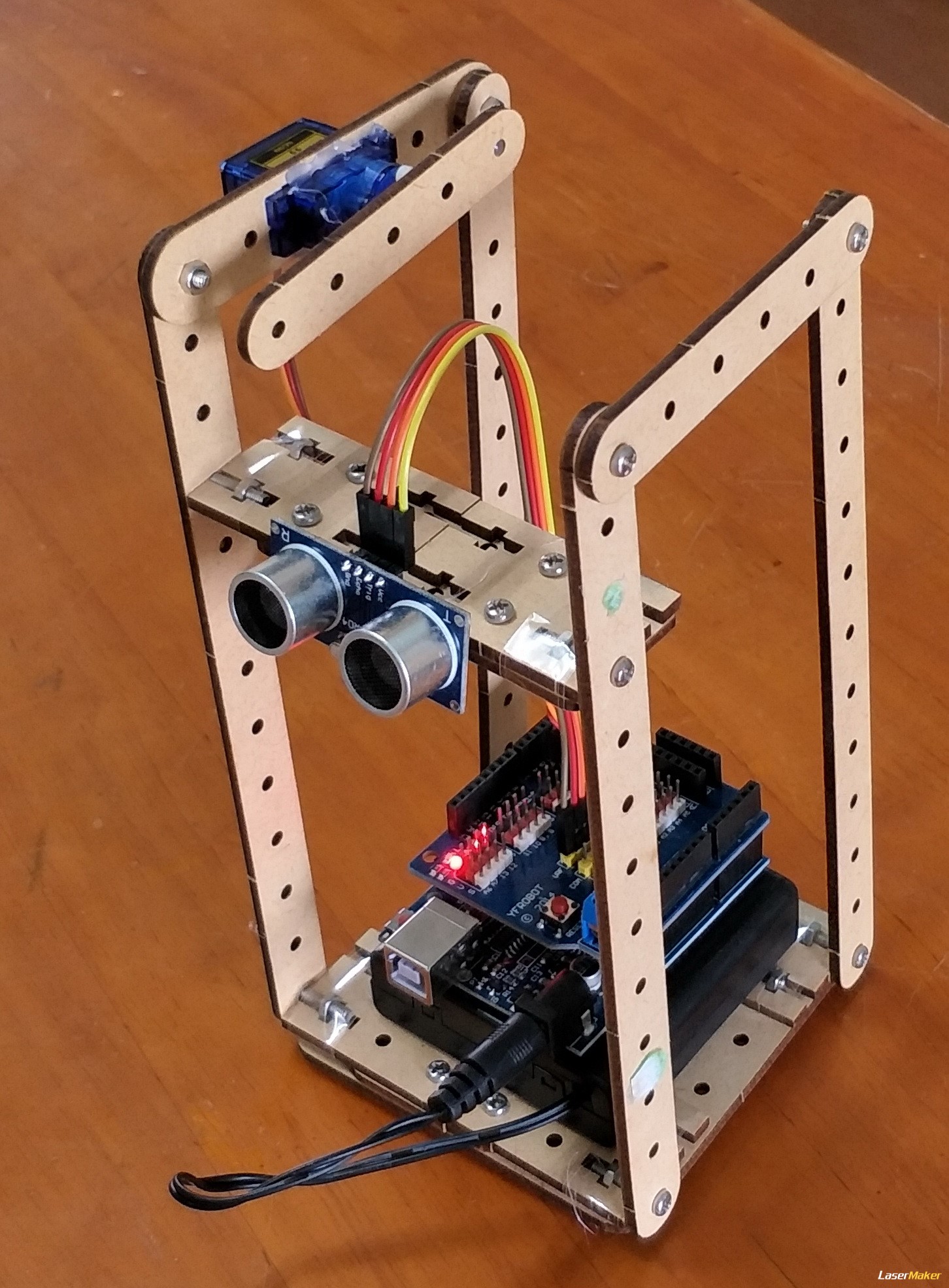

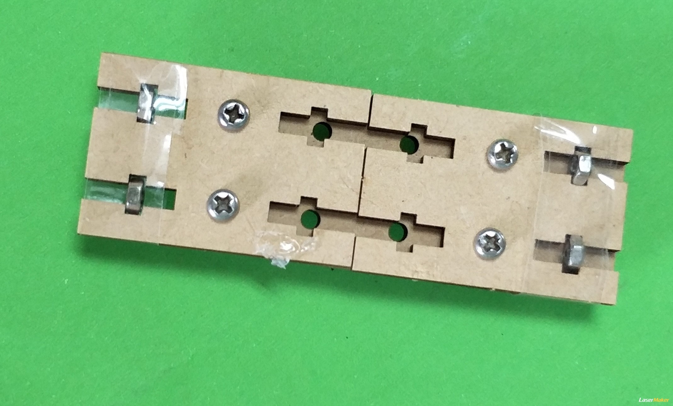

    2、搭建过程

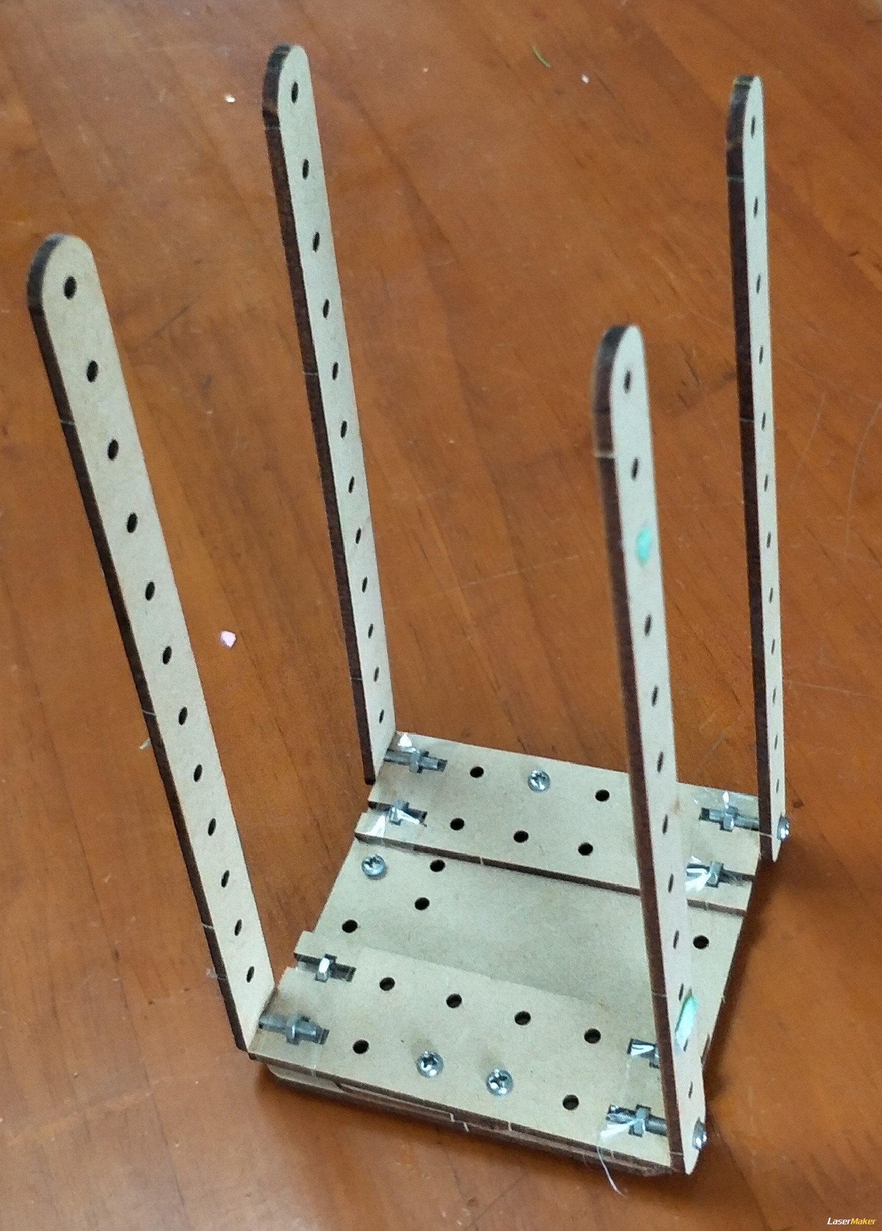

    (1)先搭底坐。
    (2)再搭四边框架

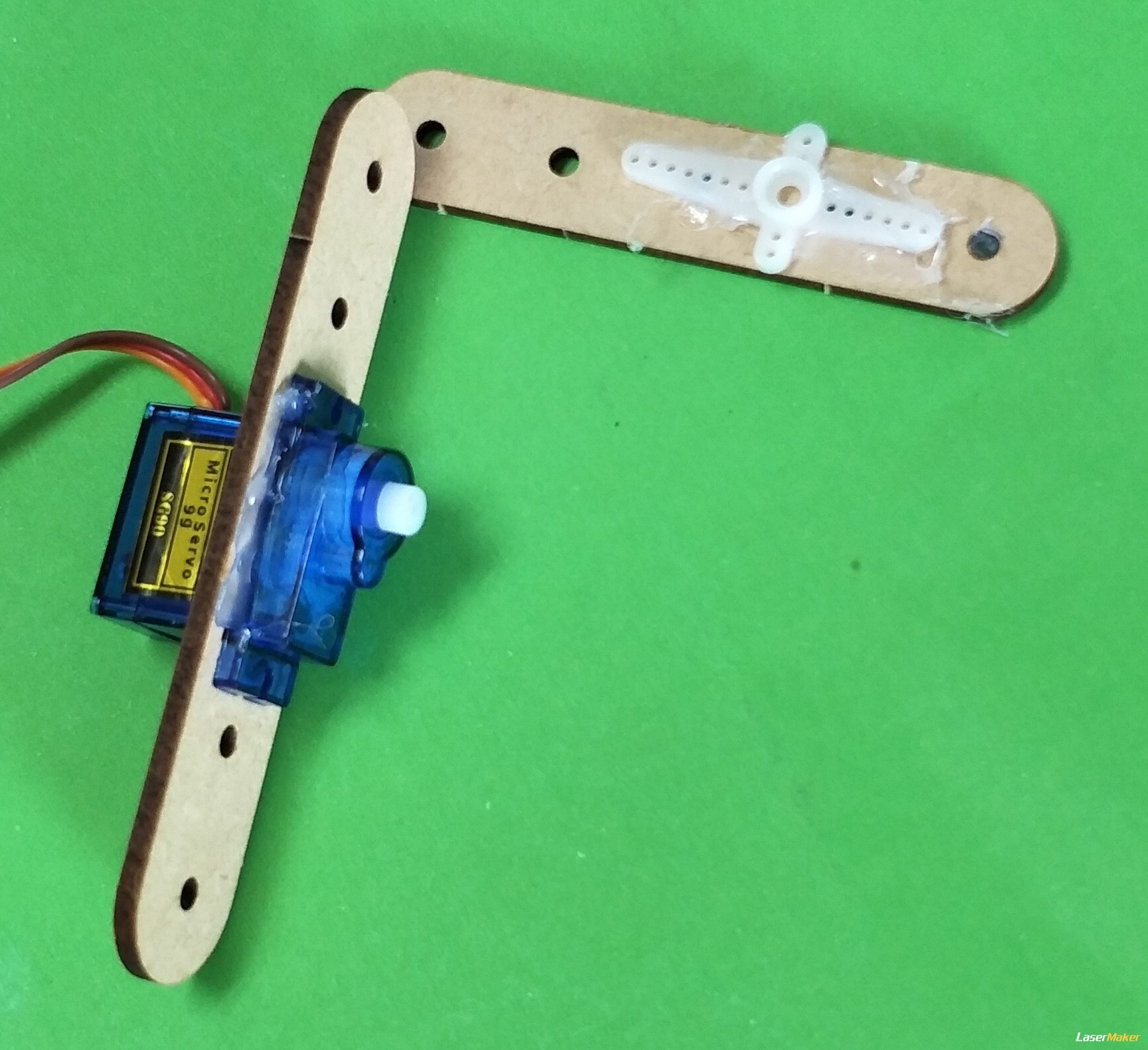

    (3)再用胶枪固定SG90舵机
    (4)再搭放置“超声波测距模块”的层板
    (5)放置并固定好所有设备

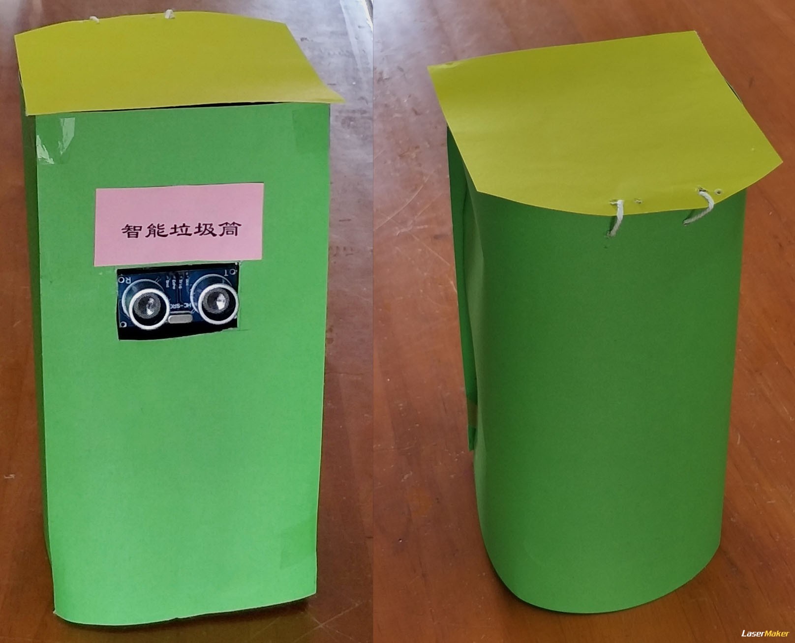

    (6)按照框架尺寸,剪裁好卡纸,并粘好垃圾筒外壳
    3、用mixly软件编写程序
    五、反思
    这个垃圾筒的盖子与筒身是用线穿起来的,开盖是通过利用一个梁的垂直摆动而顶开盖子,开的角度不会太大,而在实际生活应用中,垃圾筒的盖子打开成90度才会更方便丢垃圾进去。所以,下一步要改进垃圾筒的盖子与筒身的连接方式及开盖方式。
