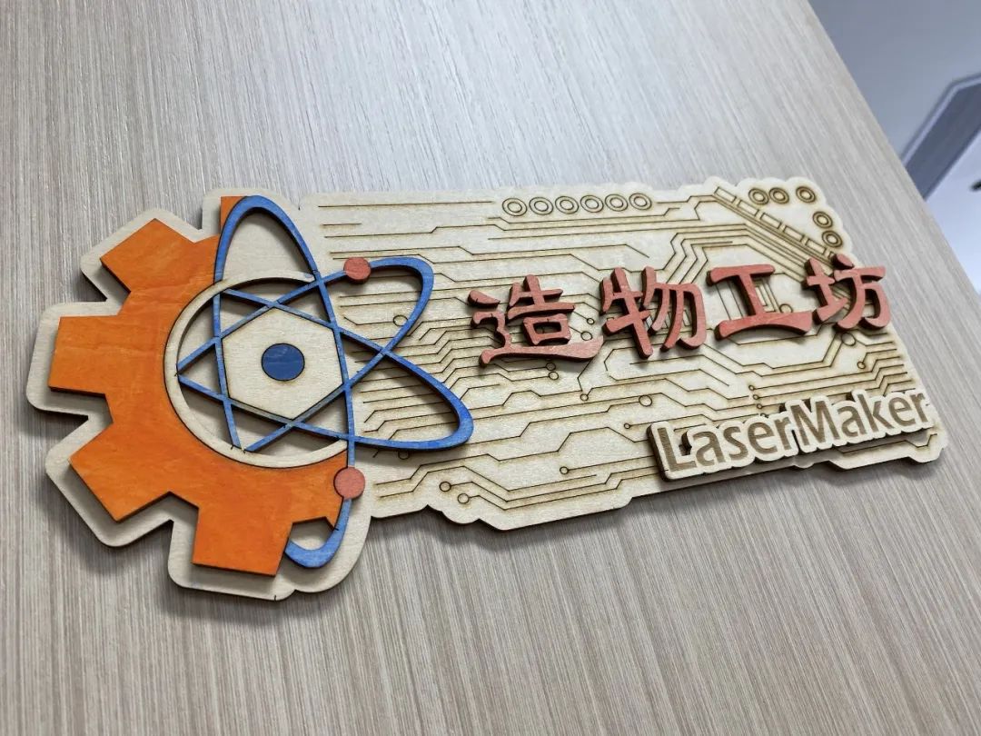

Fertigprodukte:
Zusammenfassung:
Bei der Herstellung dieses Beispiels haben wir gelernt,LaserMakerDie Verwendung der Software (Automatische Sortierung). Bei der Herstellung von Schildern müssen wir zuerst die Werke erstellen.Entwerfen Sie, bestimmen Sie die gewünschten Elemente, fertigen Sie sie dann einzeln ab und schließlich montieren Sie sie. Die "Montage" dieses Schöpfungsprozesses ist für die "Überlagerung", das heißt, eine Schicht von Holzplatten nach einer Schicht ein wenigSkulptur, Fügen Sie die Holzplatten mit unterschiedlichen Schnitzungsmustern zusammen., Es entstanden stereotypische "Stapelskulpturen", wie zum Beispiel dieses Werk "DIYKarte." Wissenschaftliche Bildung, d.h.STEAM,STEAMjeweils für Wissenschaft(Science)Technologie(Technology)Engineering (Engineering (Kunst)(Arts)Mathematik.(Mathematics) . Laser kleine Hand ausgewähltUnter den Elementen ist die Atomstruktur Wissenschaft.(Science)Elektronische Schaltungen sind Technologie.(echnology)Das Getriebe ist Engineering.(Engineering)Sechs Sterne sind Kunst.(Arts),LaserMakerEs ist die von Rayu Laser entwickelte Laserschneidensoftware. Zeichnen Modellierung ist nicht schwierig, jeder muss mehr versuchen, mehr Übung, um ein besserer kleiner Designer zu werden!
