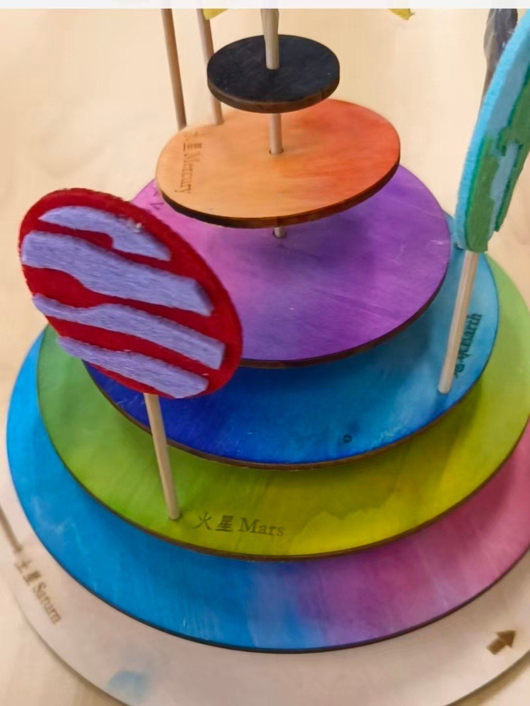

结构:互动性、可动性较强,通过简单的结构实现星轨的旋转;使用的材料较为多样,包括3mm椴木板、3mm不织布及0.6mm卡纸,装饰中使用阳极氧化铝色卡及锡箔纸。
功能:观者可亲手转动星轨,从而了解相关信息。

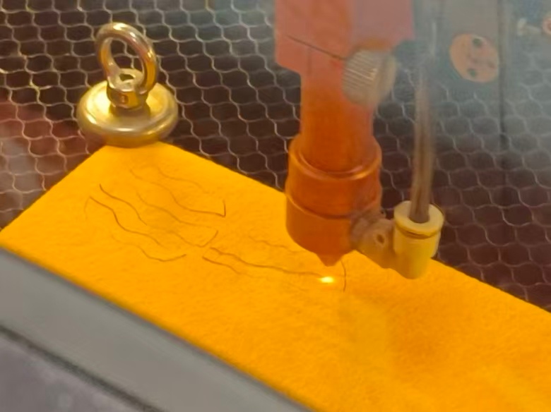

切割 3mm不织布 - - - 1
深雕 3mm不织布 - - - 1

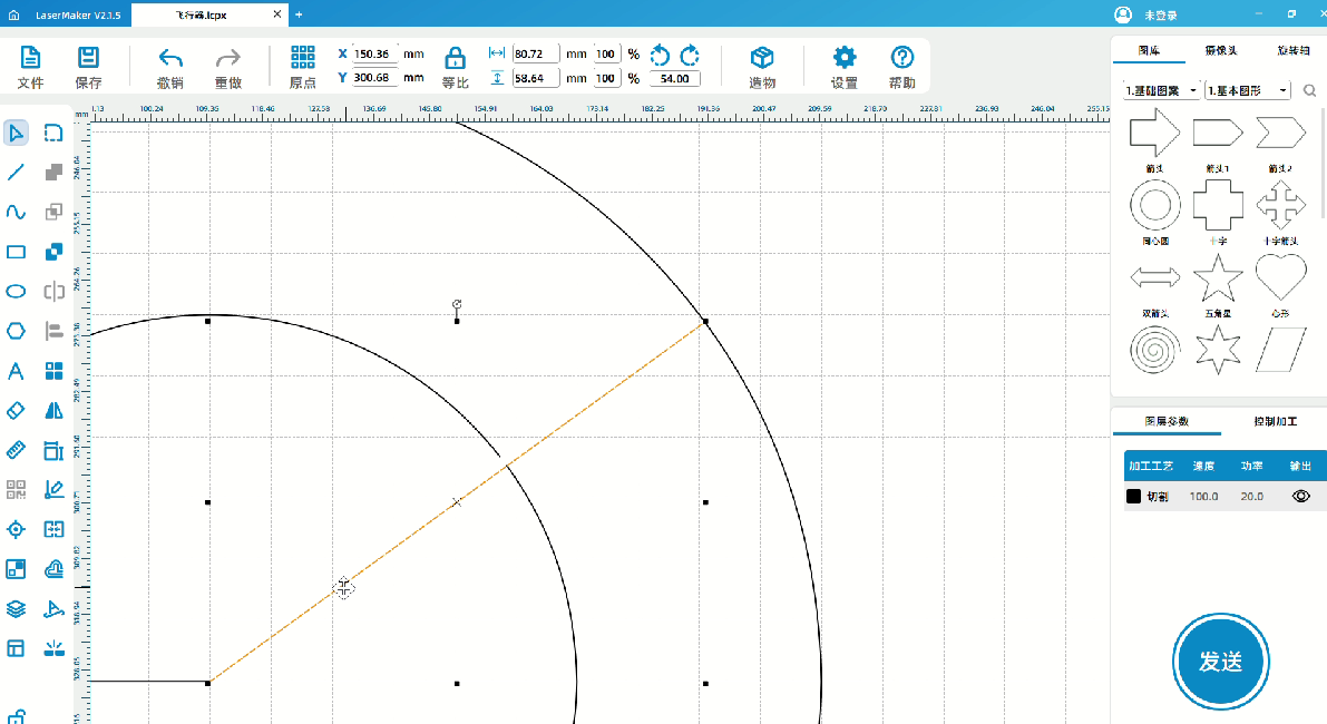

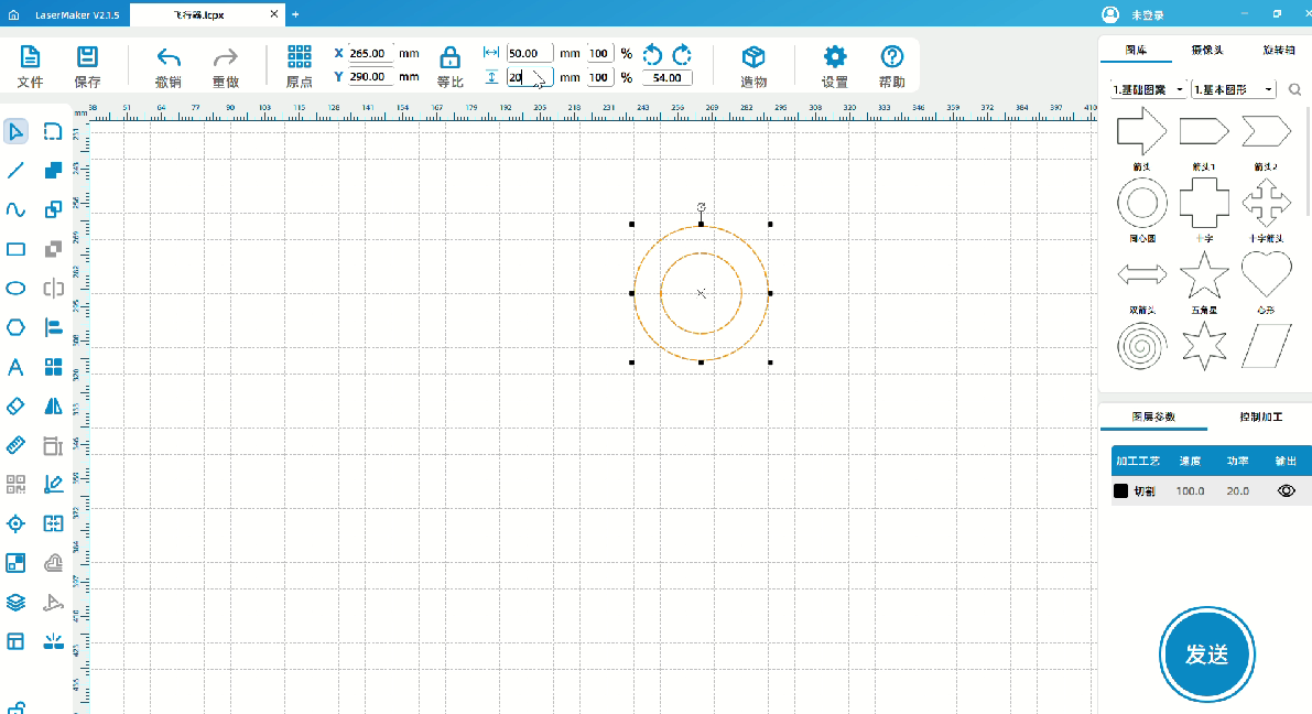

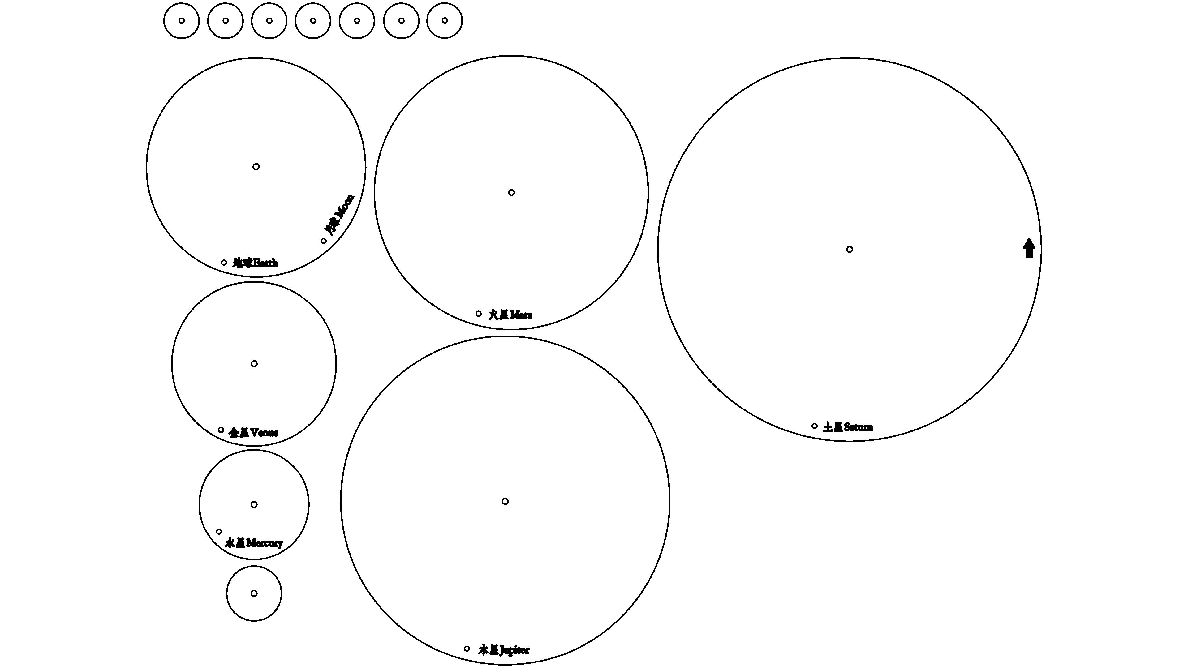

1.星轨:使用同心圆形状,调整尺寸,绘制出6个圆形和垫片;并根据竹签直径在圆形中心位置和边缘位置打孔(考虑到切割损耗,中心位置孔略大于竹签直径,边缘位置孔略小于竹签直径)。

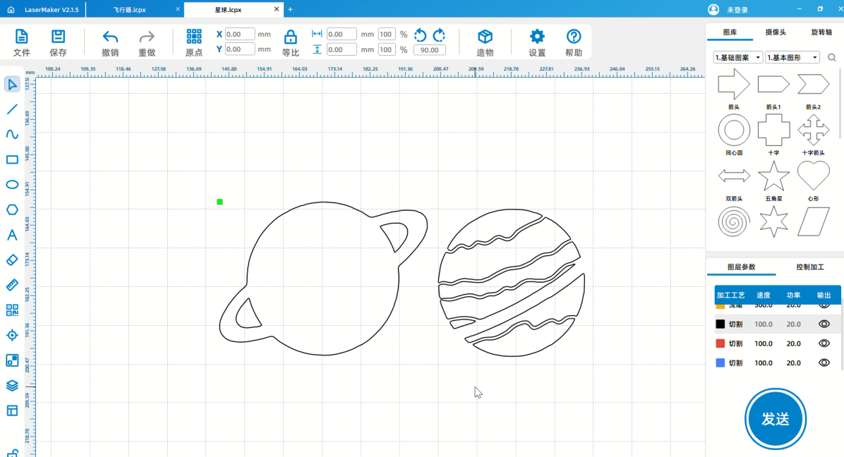

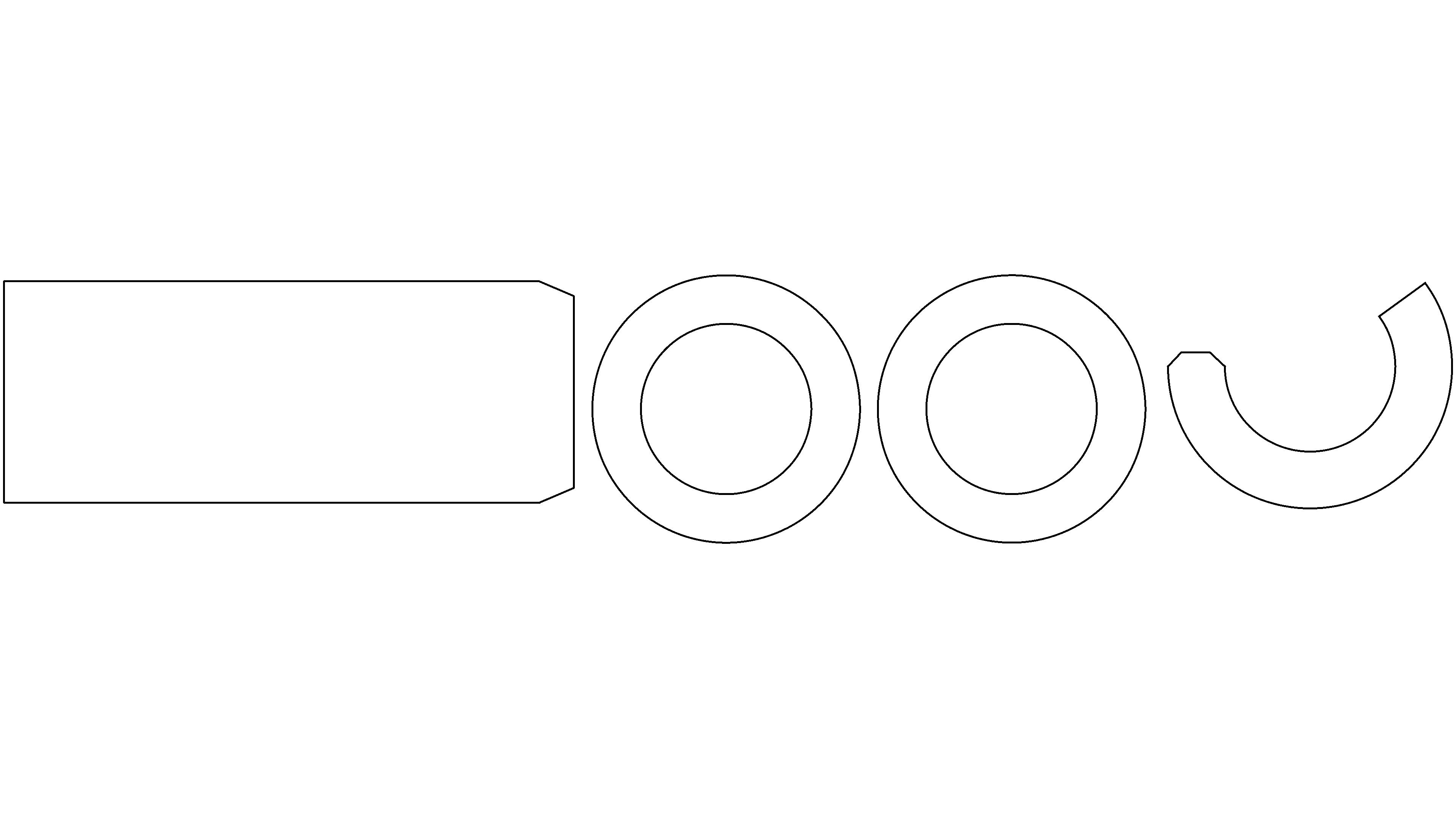

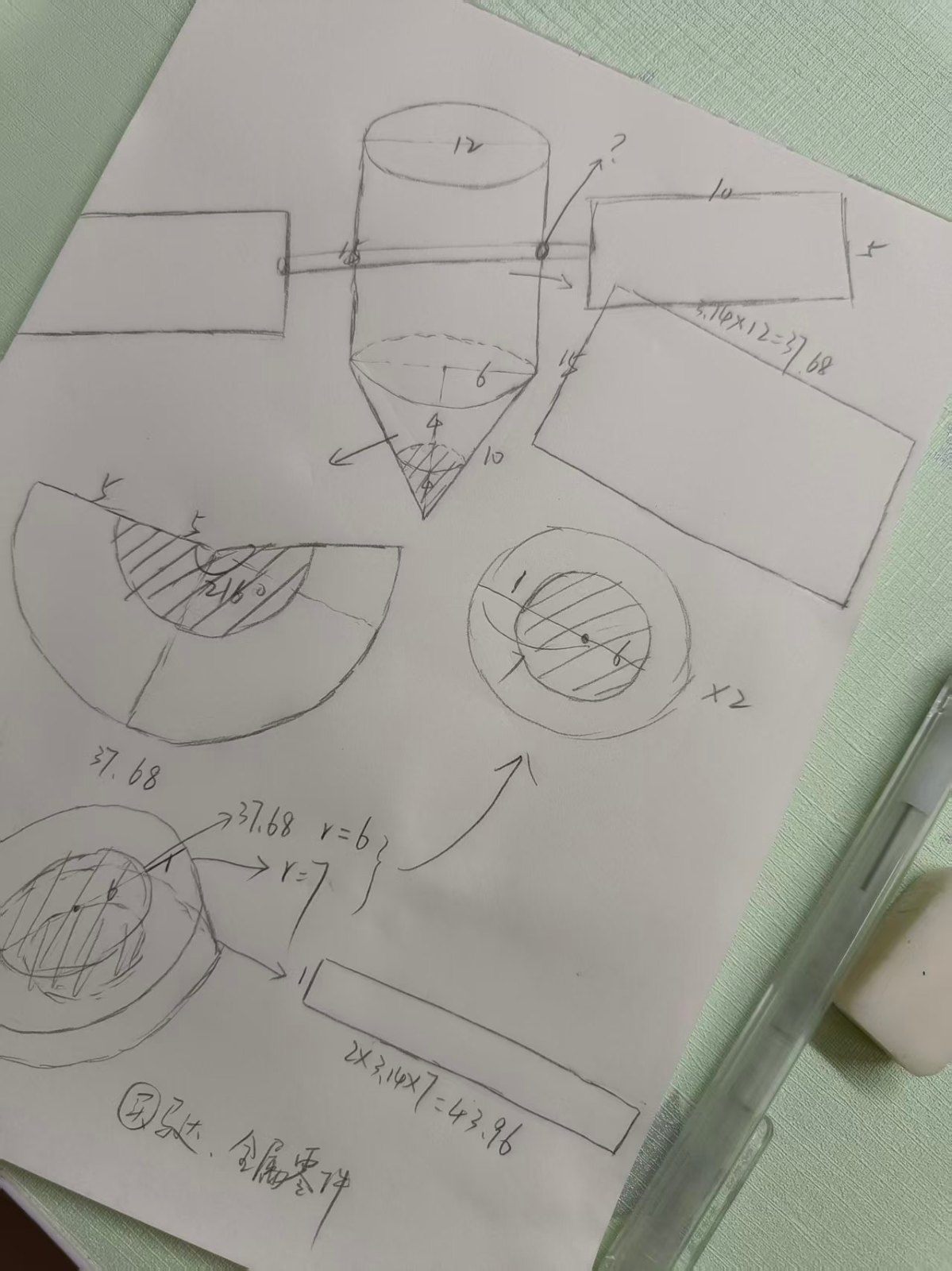

2.卫星:计算出图纸数据后,使用同心圆形状、旋转和橡皮擦工具绘制卫星图纸。

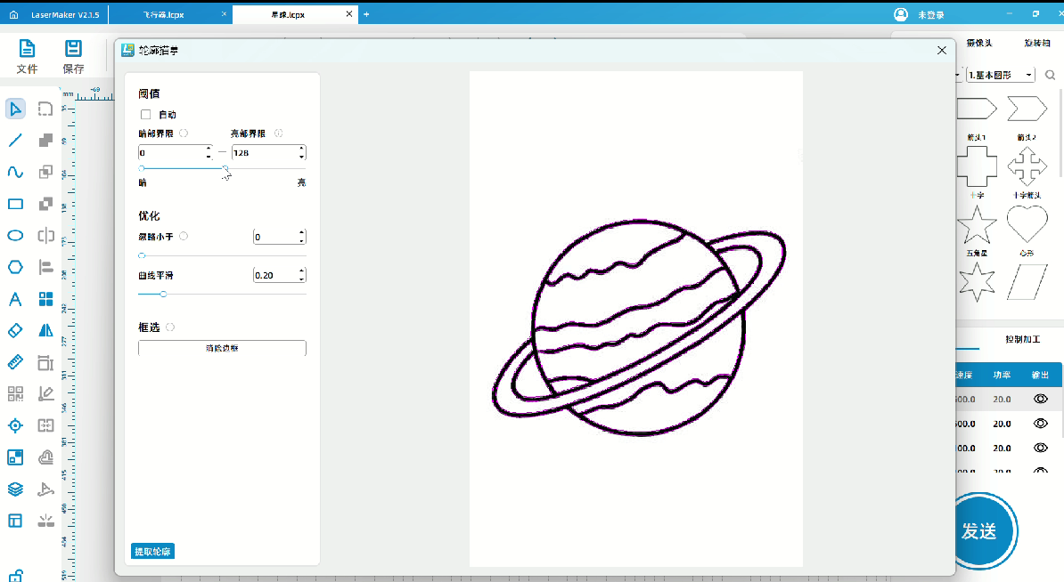

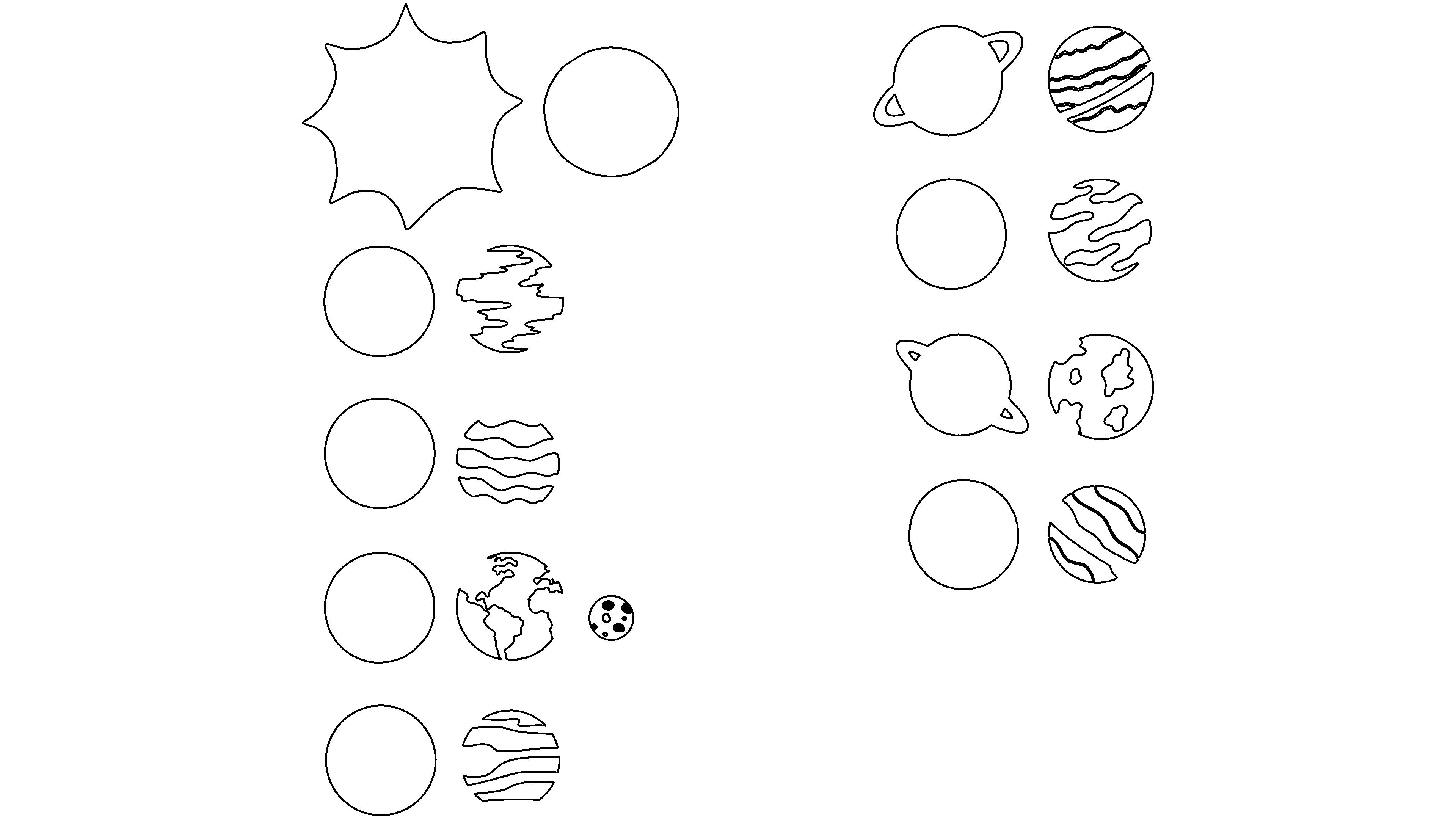

3.星球:导入矢量图并进行轮廓提取,将图层进行分离,并使用不同的颜色进行区分。
激光切割

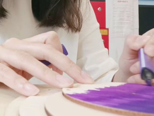

使用水彩笔、色粉对星轨和卫星柱状结构进行上色。

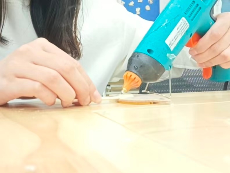

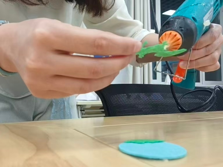

用热熔胶将星球组装后与短木棒粘合,将带有星球的短木棒插入靠近边缘的小孔;

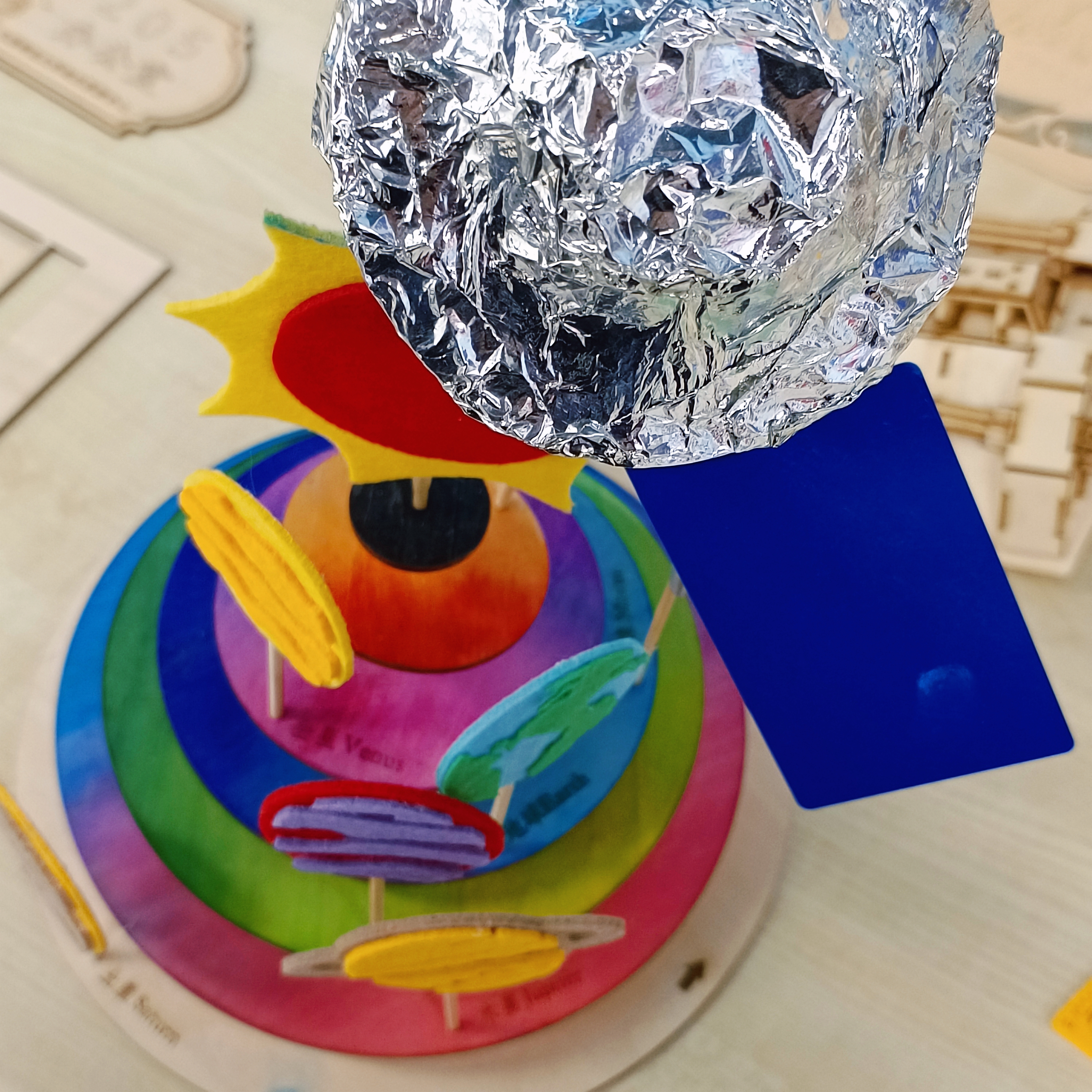

将星轨与垫片穿插穿入竹签,以保证其能够旋转。

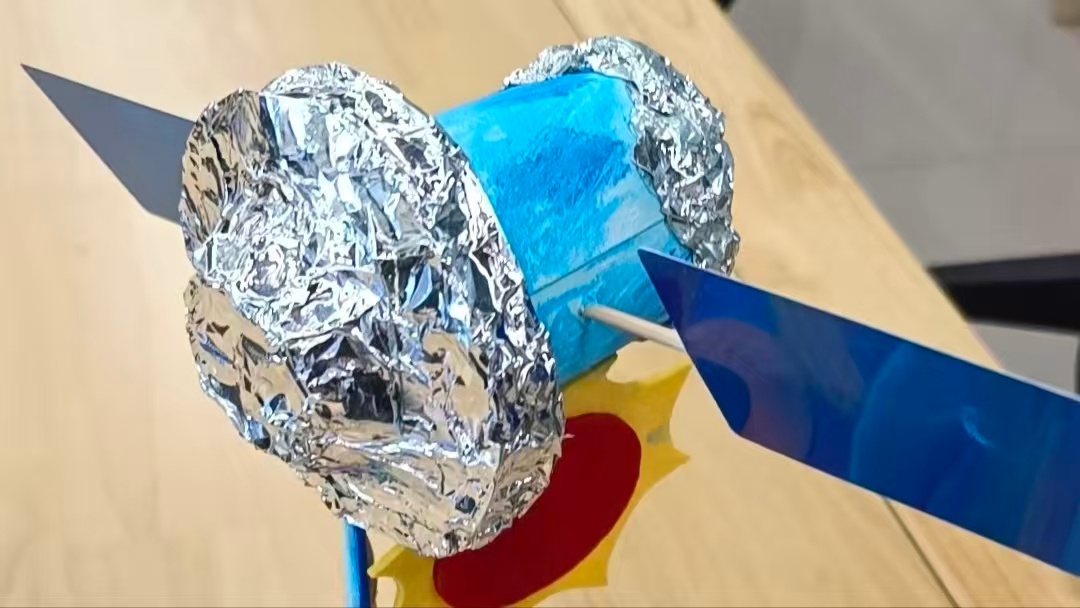

将卫星按照粘贴处进行黏合,固定充当太阳能板的蓝色阳极氧化铝板,用锡箔纸进行装饰。

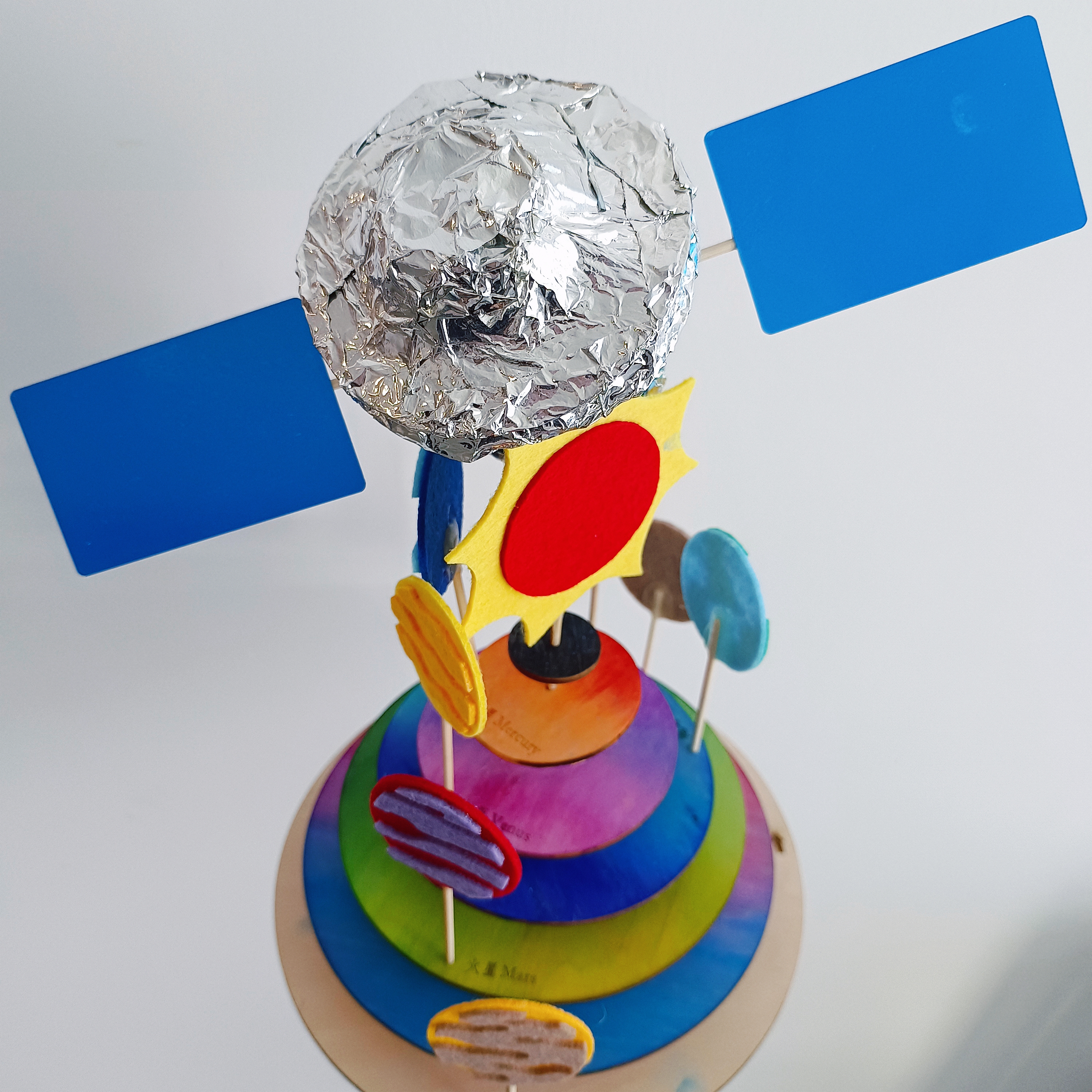

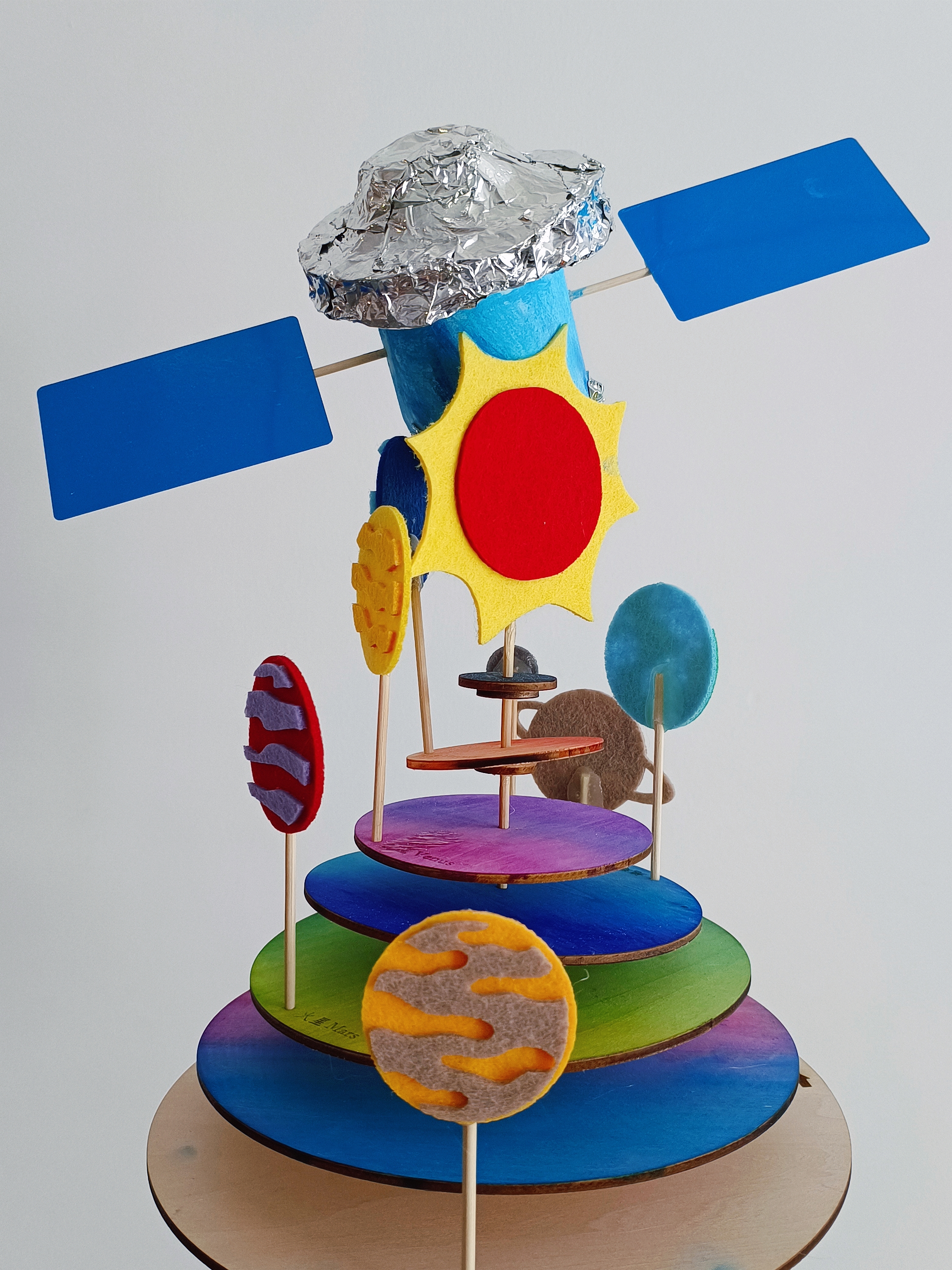

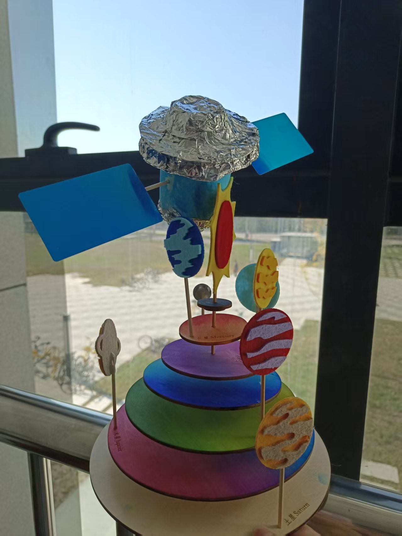

最后将二者进行组装。
