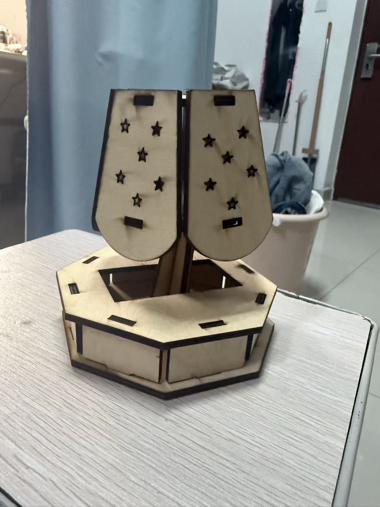

本作品为一款基于激光切割工艺制作的木质镂空小夜灯,以椴木板材为原料,通过精准的激光雕刻与切割,结合榫卯结构完成组装。作品整体由六边形底座与星形镂空灯罩构成,以“星空”为核心设计元素,将传统木工工艺与现代激光加工技术结合,兼具创意性、实用性与工艺表现力。
三、设计理念
作品以“星垂平野,暖光伴眠”为核心灵感,聚焦激光切割工艺的特点与优势进行创作:
1. 主题表达:以星星镂空图案呼应“星空”意象,错落排布的星型孔洞打破平面单调感,让光线透过时形成层次丰富的光影效果,传递治愈、温馨的氛围;
2. 结构巧思:采用六边形底座搭配榫卯拼接灯罩的设计,既保证了底座的稳定性,又无需额外胶水即可完成组装,充分展现激光切割工艺在精密拼接、标准化加工上的优势;
3. 材料与工艺融合:选用椴木板材,天然的原木质感与激光切割的精准线条形成对比,既保留了手作的温度,又体现了现代工艺的精密性。

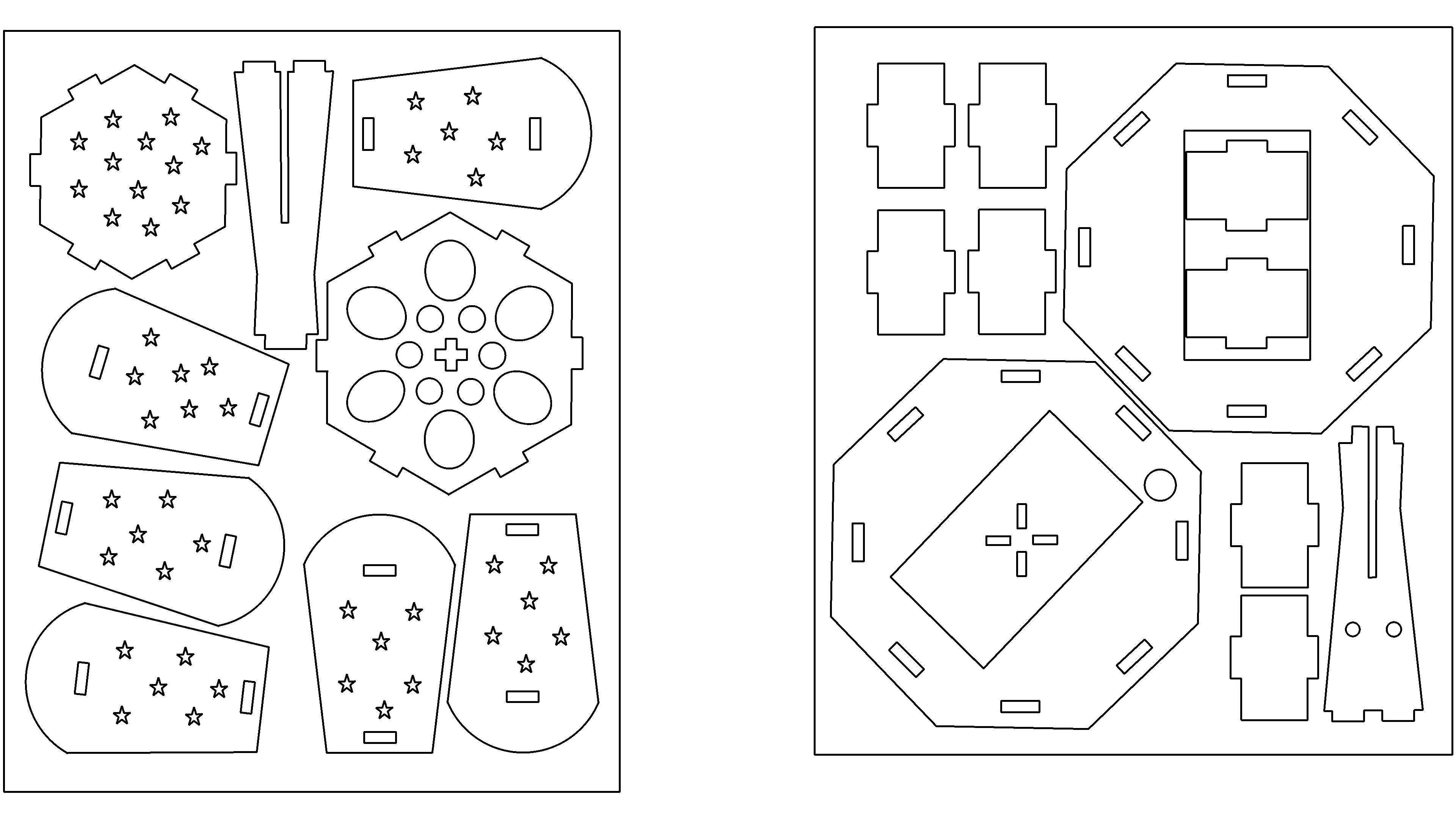

◦ 设计阶段:使用CAD软件绘制各部件图纸,规划榫卯拼接结构与星星镂空图案,确保各部件尺寸精准匹配;
◦ 激光加工:通过激光切割机完成板材切割与雕刻,切割功率与速度参数经过多次调试,保证榫卯卡槽严丝合缝,镂空图案边缘清晰无焦边;

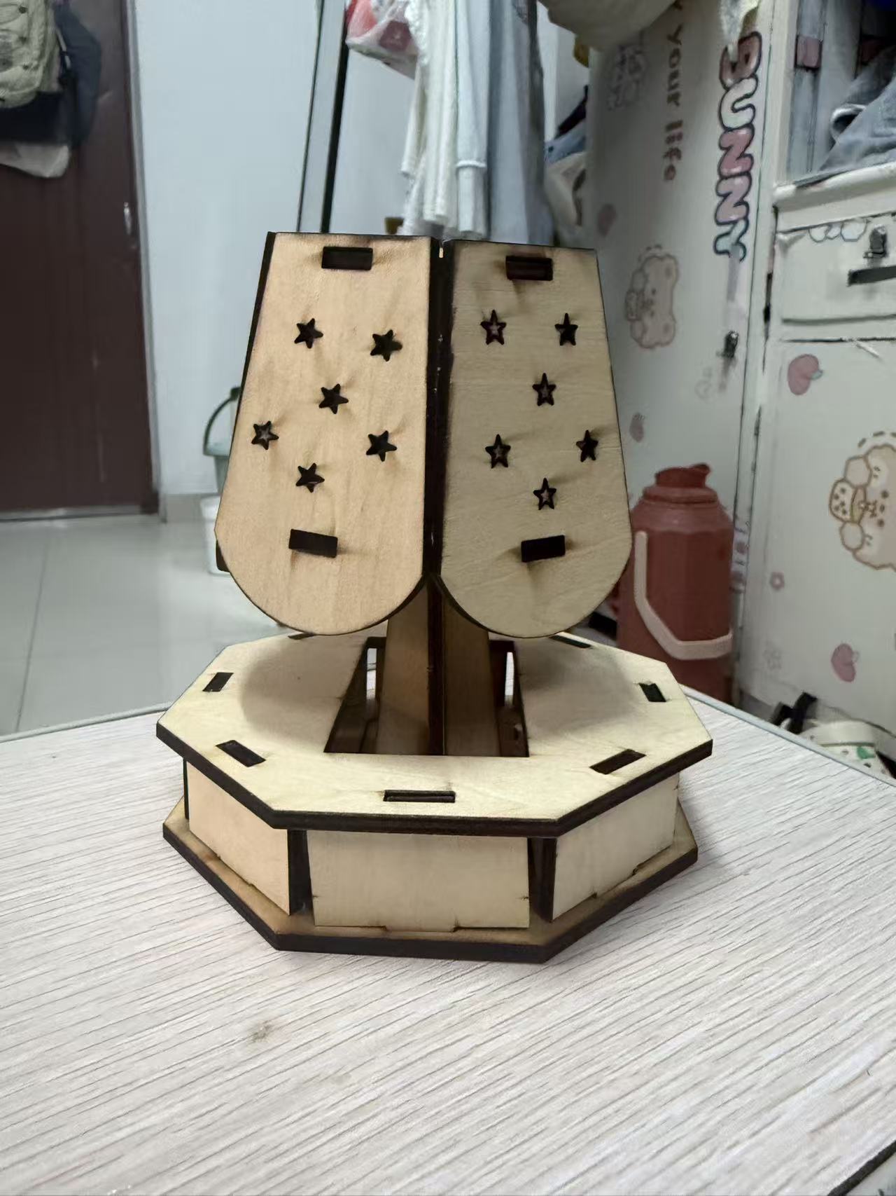

◦ 组装阶段:采用无胶榫卯拼接方式,将底座侧板、顶盖与灯罩部件依次组装,结构稳固且可拆卸,体现模块化设计的便捷性;
3. 工艺亮点:利用激光切割的高精度,实现了复杂镂空图案与精密榫卯结构的结合,既展现了工艺的精细度,也保证了作品的实用性与美观性。

2. 设计图纸绘制
◦ 用CAD软件绘制所有零件的二维图纸,包含:
◦ 六边形底座:底板、侧板、顶盖,预留榫卯卡槽
◦ 灯罩部件:2块带星星镂空的弧形板、支撑立柱
◦ 关键参数:榫卯卡槽宽度与板材厚度一致(3mm),星星图案错落排布,预留灯罩顶部的安装孔位。
◦ 导出文件:将图纸导出为激光切割机支持的格式(如DXF、PLT)。

部件组装
1. 底座组装
◦ 将六边形底座的侧板,通过榫卯卡槽依次拼接成闭合的六边形框。
◦ 插入底板,扣紧顶盖,形成稳定的中空底座,用于放置LED灯串。
2. 灯罩支撑结构安装
◦ 将支撑立柱的底部,插入底座顶盖预留的方形槽口中,确保立柱垂直、稳固。
◦ 检查立柱与顶盖的贴合度,避免晃动。
3. 灯罩组装
◦ 将两块带星星镂空的弧形灯罩板,通过卡槽拼接成完整的灯罩外壳。
◦ 将组装好的灯罩,对准立柱顶部的卡槽,扣紧固定,确保灯罩居中、不歪斜。
