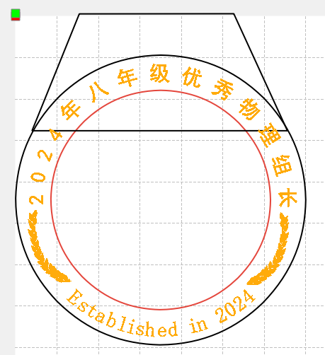

外形绘制

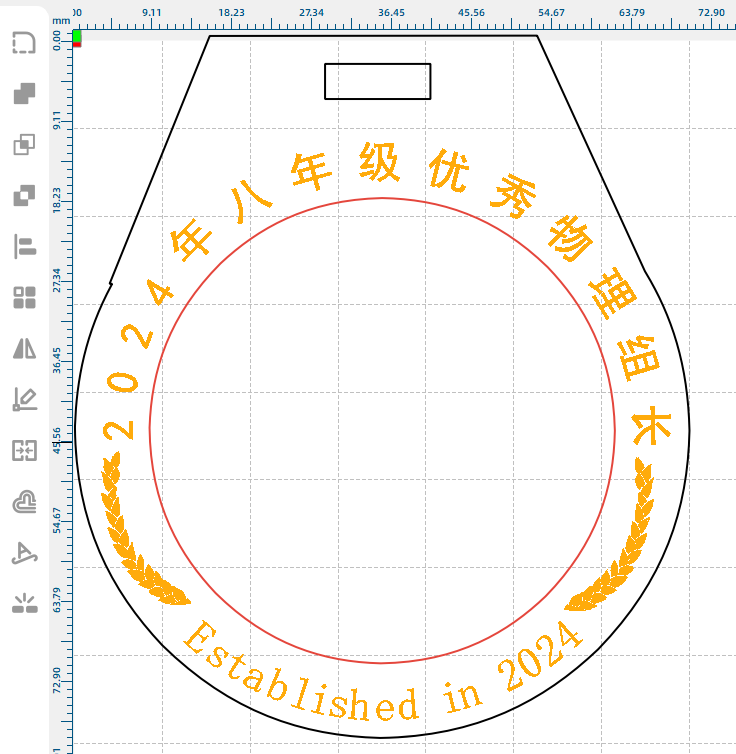

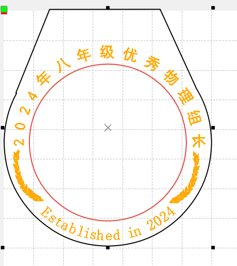

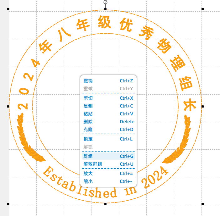

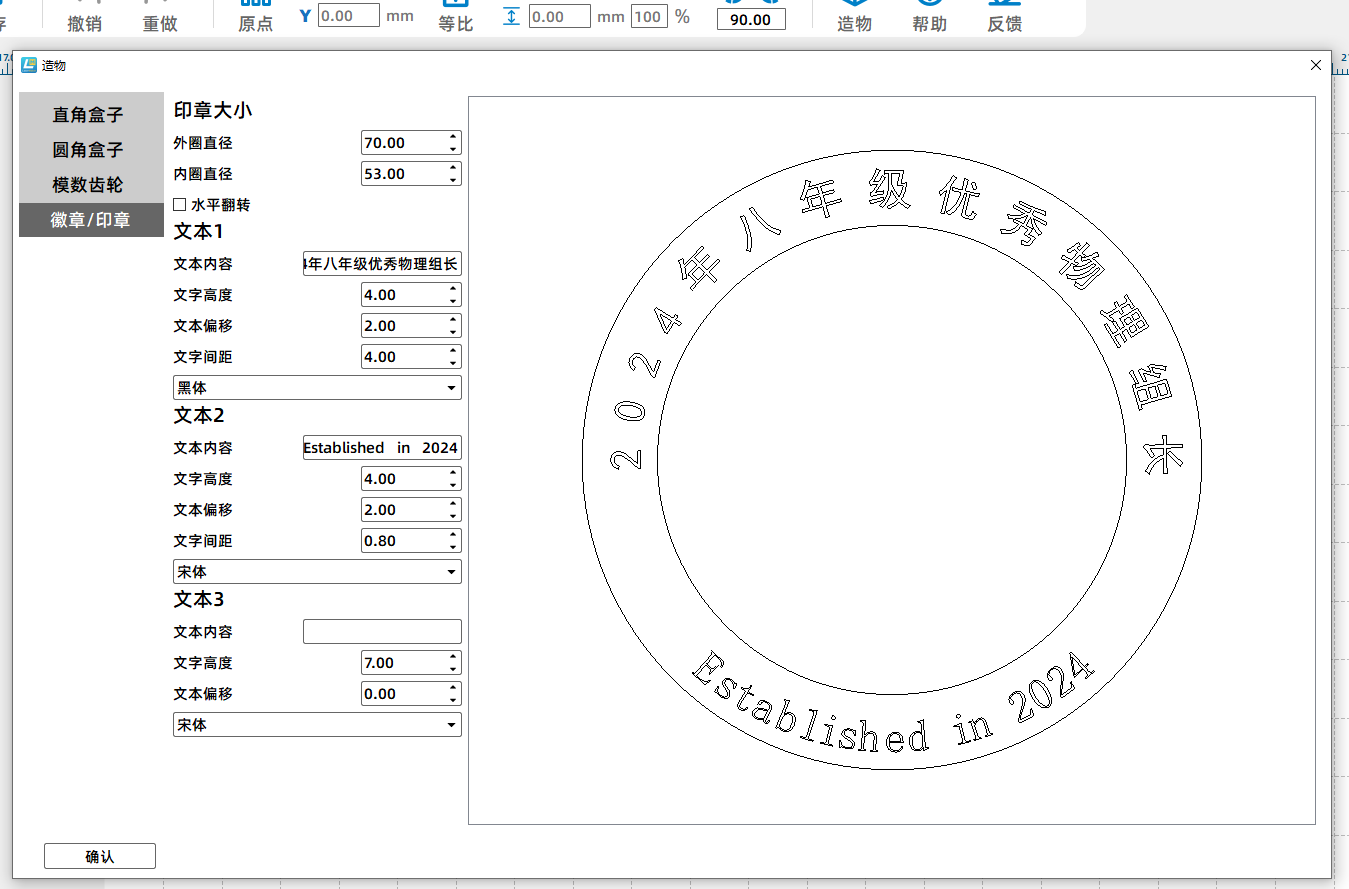

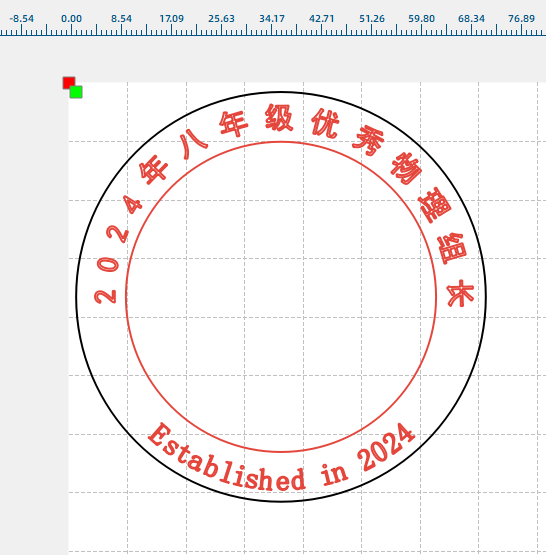

1.在菜单栏中,点击【造物】,选择【徽章/印章】,外圆直径设置为70mm,内圆直径设置为53mm的环形。文本1内容为“2024年八年级优秀物理组长”,文字高度4,文本偏移2,文字间距4,黑体;文本2内容为“Established in 2024”,文字高度4,文本偏移2,文字间距0.8;文本3为空。点击左下角【确认】。1.png
2.把外环设置为切割

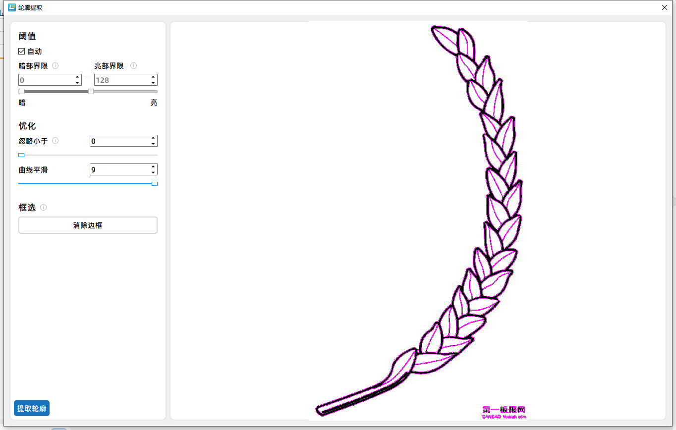

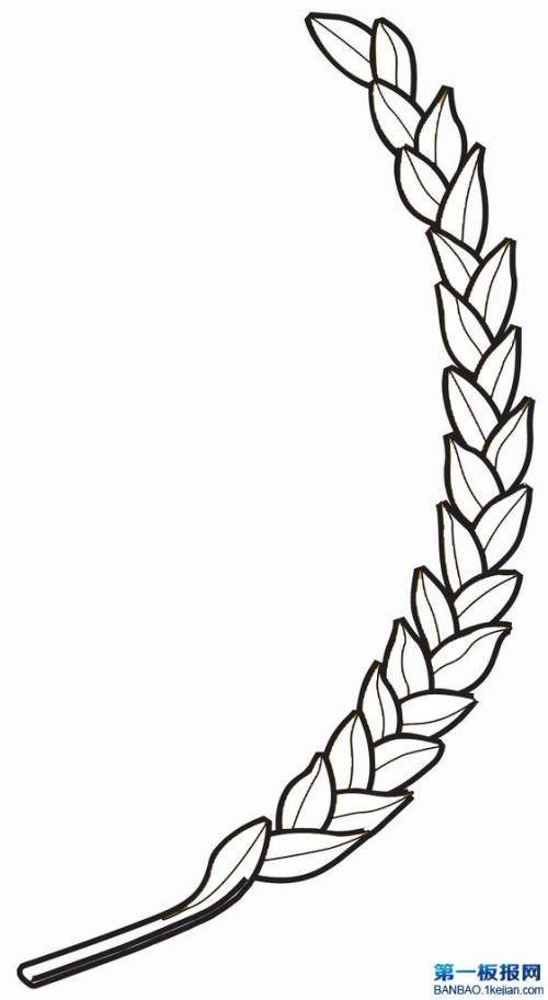

3.在上方【功能区】中点击【文件】,然后点击【打开】,双击打开所保存的麦穗图片。

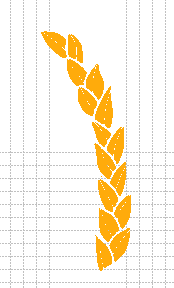

4.鼠标左键点击选中图片,点击提取轮廓后删掉图片,得到麦穗外形。
5.鼠标点击选中麦穗外形删除多余的部分,留下想要图案并修改为黄色浅雕。
7.选中以上图案,右击设置为【群组】。

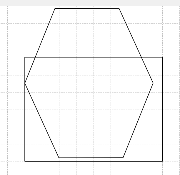

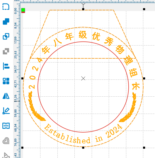

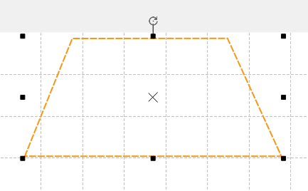

7.使用左侧的【多边形工具】,绘制一个边数为6,长度为50mm的六边形。
8.用【矩形】工具绘制一个80mm*60mm的矩形,使用左侧的【差集】减去多余的六边形,形成一个梯形。

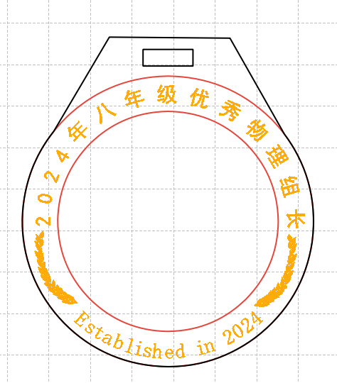

9.将这个梯形移到和奖牌的上方重合并进行【并集】
10.使用左侧的【矩形】工具绘制一个12mm*4mm的矩形并用鼠标拖到奖牌的正上方,这样挂钩口就做好了。
11.点击左侧的【椭圆】工具,绘制一个70mm*70mm的正圆并改为描线,移动到奖牌内。
12.至此亚克力板部分已全部完成,设置好参数并发送到机器,放上3mm亚克力进行切割。

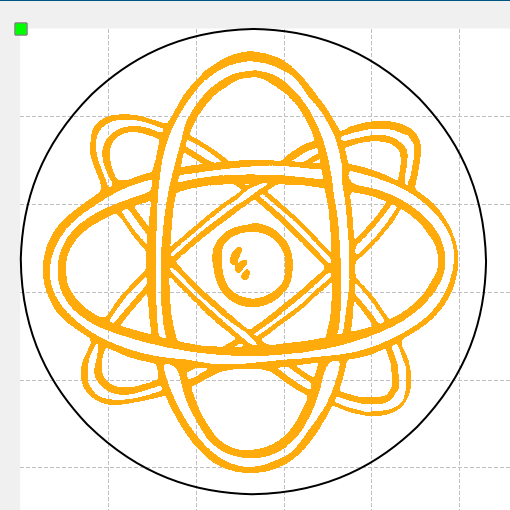

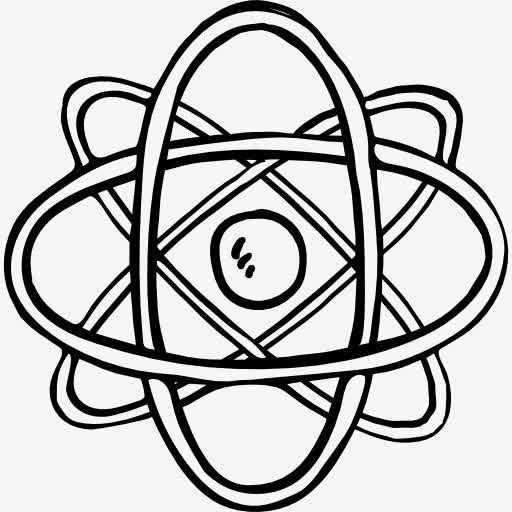

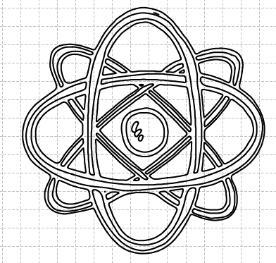

13.找一张原子结构模型图,点击lasermker的菜单栏中的文件,下拉打开。
14.对图片依次进行裁剪和轮廓描摹
15.选中图片,选择浅雕。

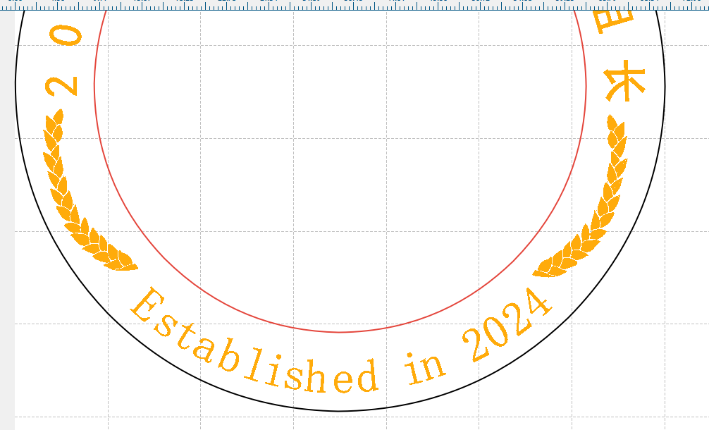

16.复制奖牌的内圆50mm*50mm设置为切割,将上图移动到内圆中心。
17.至此,3mm椴木板部分已全部完成。

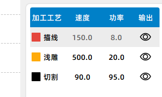

激光加工

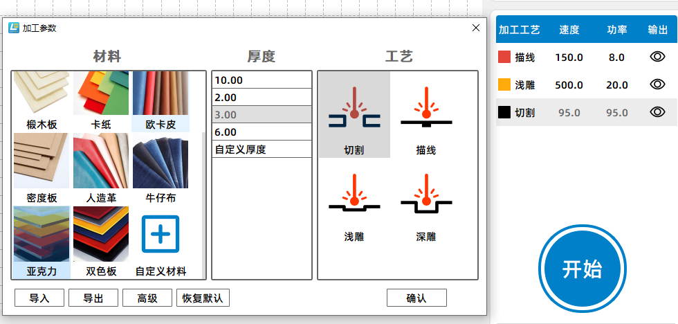

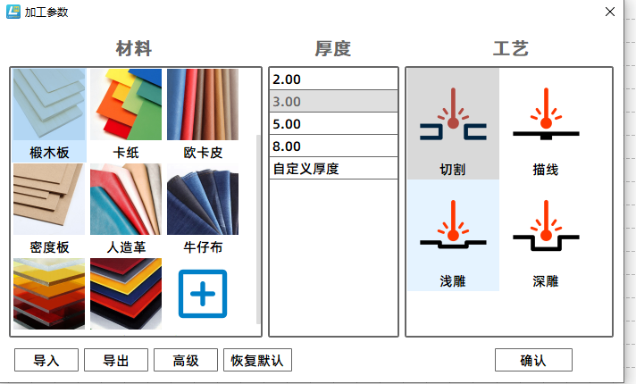

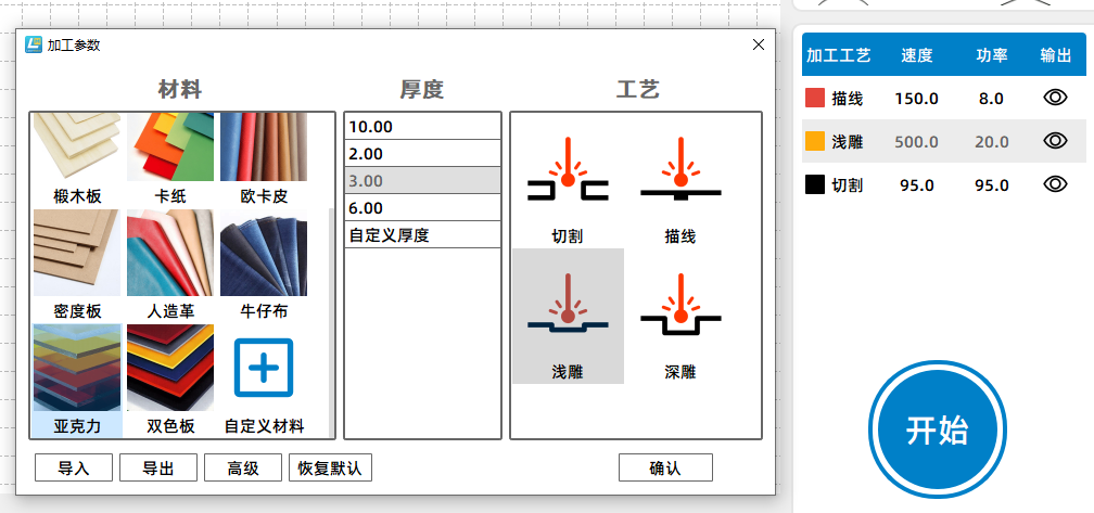

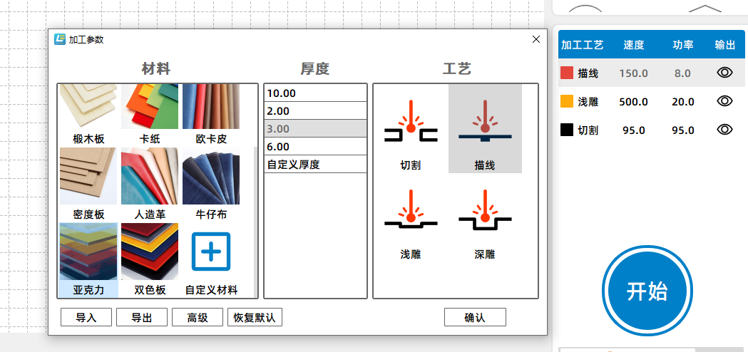

1.亚克力部分:调节右下角的图层顺序,依次按“描线、浅雕、切割”排序;鼠标左键双击红色图层,将材料、厚度、工艺分别设置为亚克力、3mm、描线;鼠标左键双击黄色图层,将材料、厚度、工艺分别设置为亚克力、3mm、浅雕;鼠标左键双击黑色图层,将材料、厚度、工艺分别设置为亚克力、3mm、切割。
2.椴木板部分:调节右下角的图层顺序,依次按“描线、浅雕、切割”排序;鼠标左键双击红色图层,将材料、厚度、工艺分别设置为椴木板、3mm、描线;鼠标左键双击黄色图层,将材料、厚度、工艺分别设置为椴木板、3mm、浅雕;鼠标左键双击黑色图层,将材料、厚度、工艺分别设置为椴木板、3mm、切割。

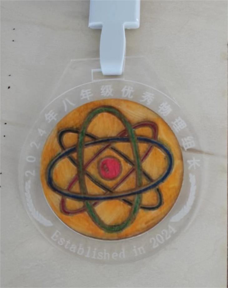

用丙烯颜料给木板上色,用固体胶把木板和亚克力板粘合,扣上蓝色丝质带,制作完成。
