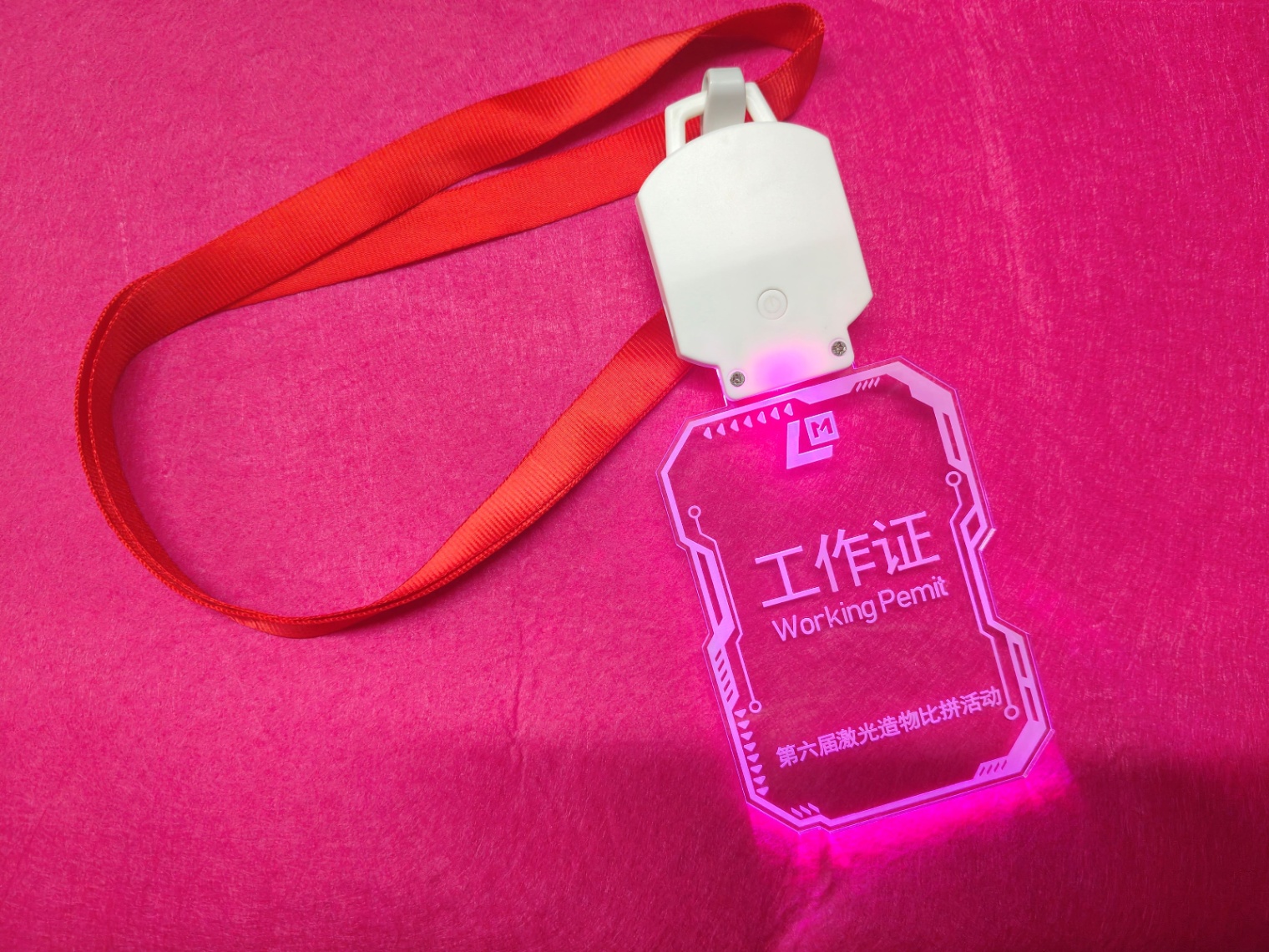

设计理念:在生活中,我们经常会用到工作牌,参赛证,校园卡等身份识别卡,但传统的身份识别卡往往千篇一律,缺乏个性。我们打破常规,带来一款全新的异形发光工作牌,它不仅是一件实用的装备,更是一件展现个性的时尚单品。
灵感来源:采用异性的框架设计,区别于常规的矩形工作牌,给人以高科技感。加上了LaserMaker的logo及【工作证】【第六届激光造物比拼活动】文字,可以凸显这个工作牌的用处。组装了发光配件,工作牌可以呈现不同的颜色效果,不同的颜色可以用来区分不同的工作性质,工作牌的作用更加灵活。

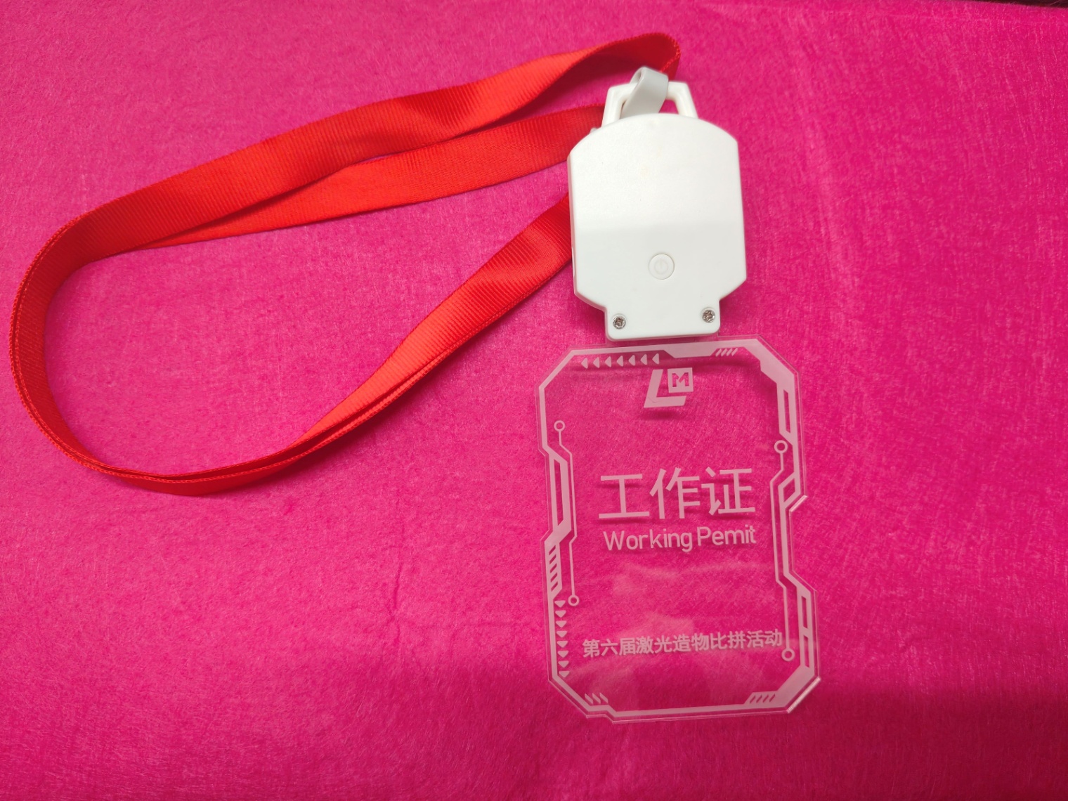

设置好加工参数后,即可连接设备进行加工。温馨提醒:为避免激光反射,亚克力板的保护膜可以只撕掉需要雕刻的那一面,另外一面等加工完再撕掉。
成品组装

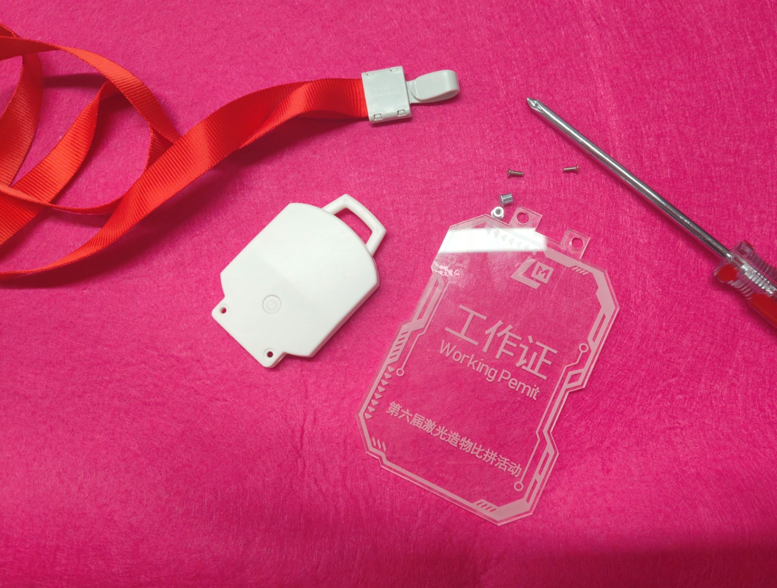

把加工好的工作牌,用纸巾把表面的灰尘清理干净,安装上发光配件及织带,作品完成。
