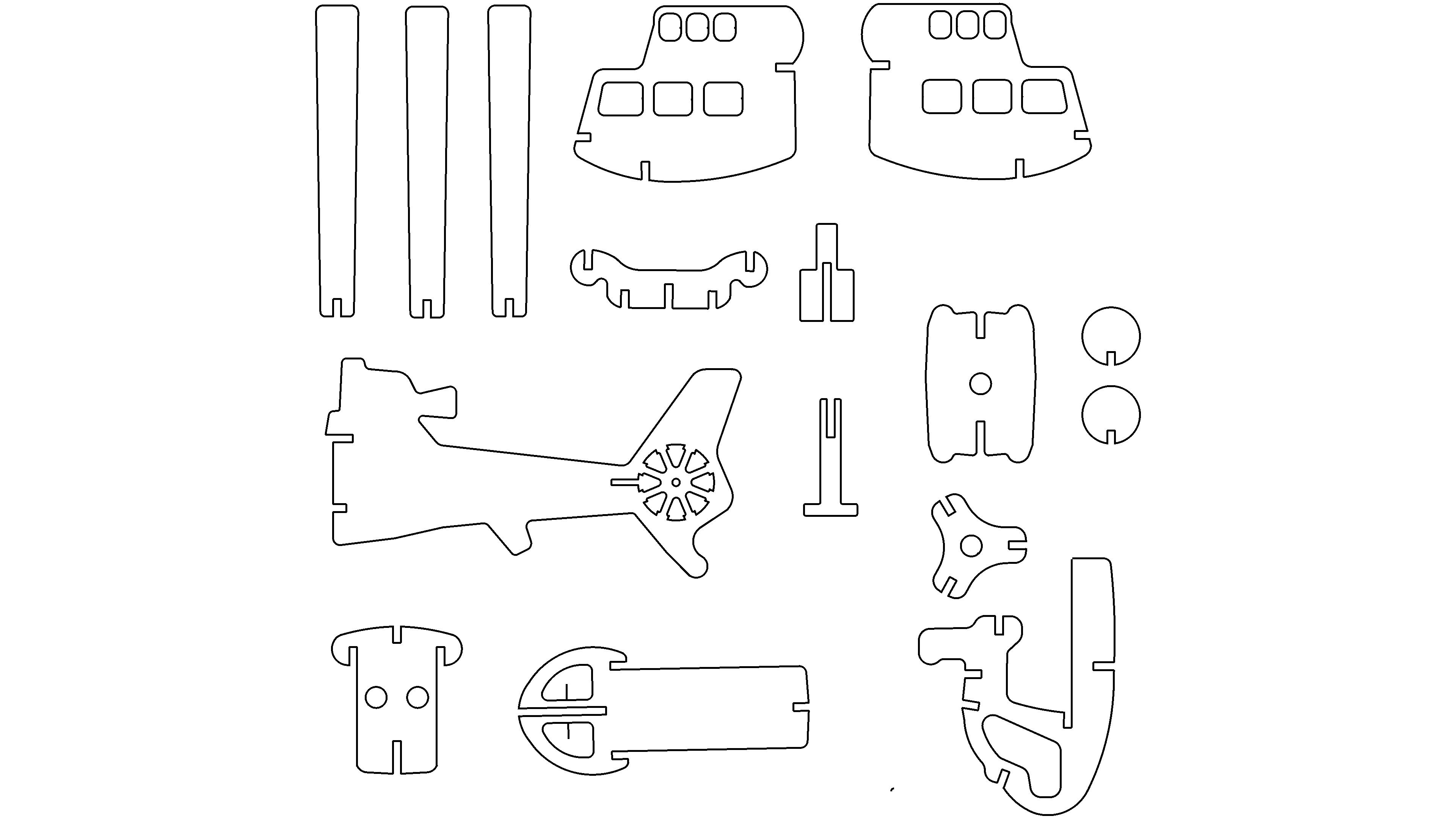

文件与材料筹备
1. 打开激光加工软件,导入亚克力直升机的矢量图纸,核对图纸尺寸与待加工亚克力板材适配;
2. 检查图纸的切割路径闭合性,确认旋翼、机舱等部件的轮廓无断点;
3. 将透明亚克力板材清洁后,固定在激光切割机的工作台面,调整激光头焦距至板材表面。

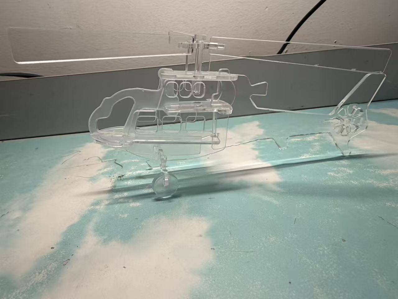

部件拼接组装

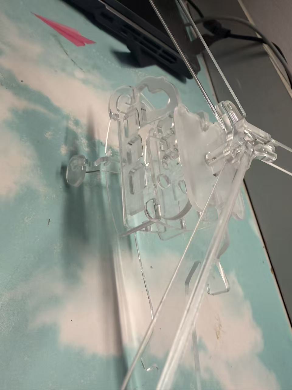

1. 识别各部件的对应位置:将机身主体作为基底,找到旋翼支架、尾桨的插槽接口;
2. 先插入旋翼支架,再将旋翼部件卡入支架顶部的卡槽,确保旋翼可轻微转动;

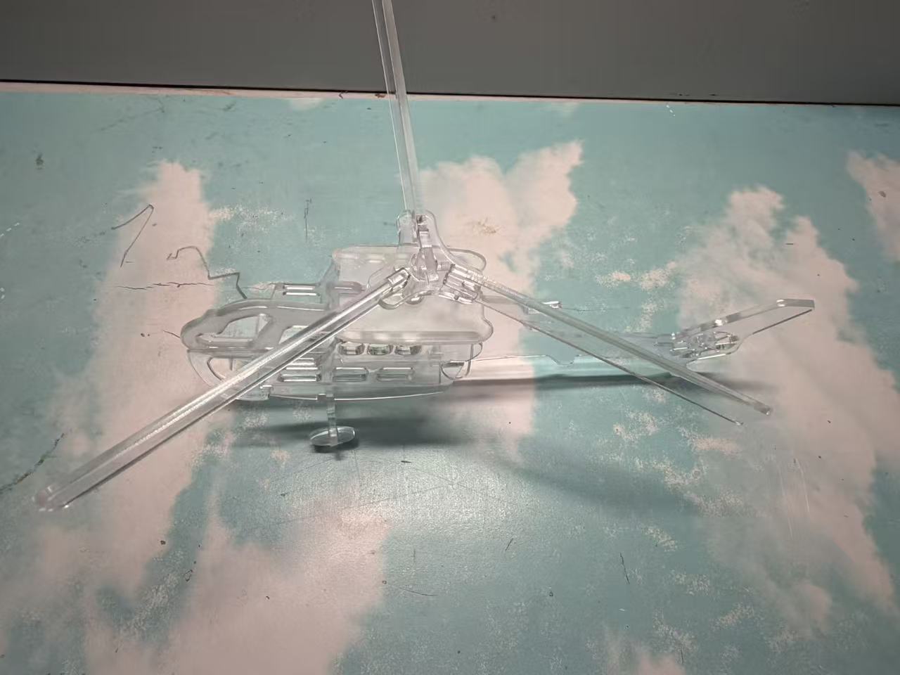

3. 将尾桨部件插入机身尾部的预留插槽,调整各部件角度至结构稳定。
成品处理与展示
1. 用无尘布蘸取少量酒精,擦拭亚克力部件表面的指纹与灰尘,保持通透质感;
2. 检查各拼接处的牢固度,若插槽松动,可少量涂抹亚克力专用胶水加固(避免溢出);
3. 将成品放置于桌面或展示架,搭配灯光可呈现光影穿透效果。
