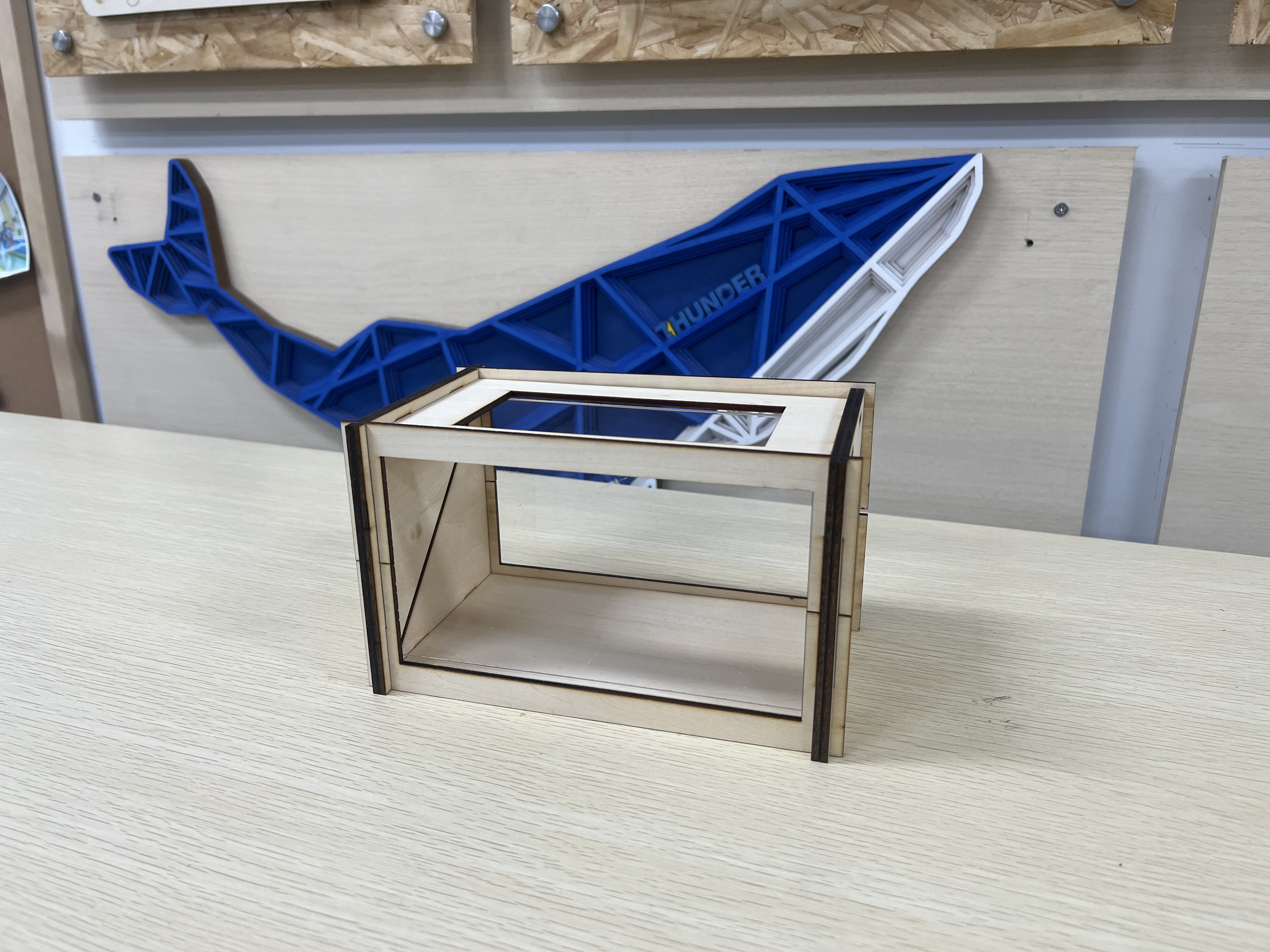

项目简介: 在这个智能手机更新换代极快的时代,我们手中常有闲置的旧手机。与其让它们在抽屉里吃灰,不如利用简单的物理光学原理——“佩珀尔幻象” (Pepper's Ghost),将它们改造成一个充满未来感的桌面3D全息投影仪。
设计理念: 本项目利用激光切割机加工椴木板作为主体支撑结构,营造出复古相框或老式电视机的质感;利用高透亚克力板制作核心的折射组件。将旧手机放置于顶部,屏幕画面通过45度角的亚克力反射,在空中形成立体的悬浮影像。

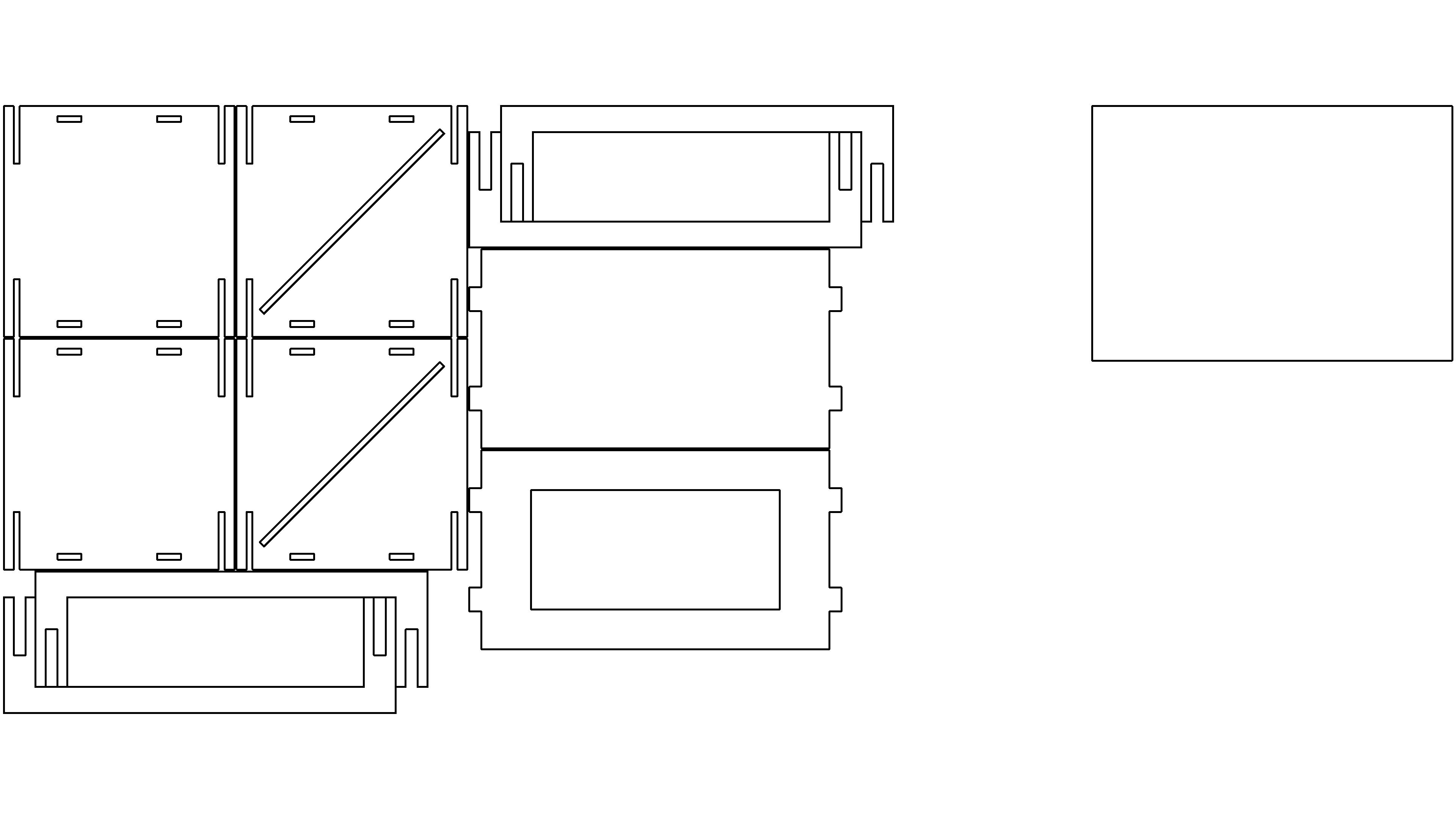

工艺参数
切割 3mm椴木板 - 99 18 1
切割 3mm亚克力 - 99 10 1
结构设计
双层复合侧板
设计原理: 左右侧壁均由“内层”与“外层”两块椴木板叠合而成(共4片)。
内层导向板: 切割有精准的 45°斜切槽,专门用于承托亚克力反射板,确保光学角度零误差。
外层封板: 采用完整实心面板,覆盖在内层外侧,防止亚克力滑出,同时增强侧面支撑强度。
工艺优势: 通过层叠自然形成嵌入式滑轨,避免了在单层木板上进行复杂的三维雕刻。
榫卯横向支撑
顶层承载板: 也就是图纸中的镂空矩形框。既是放置手机的平台,也是光路入口。其中央通光孔尺寸经过优化,略小于手机屏幕以阻挡杂光。
底层基座板: 图纸中的实心矩形板。作为底盘稳固重心,并提供深色背景以增强投影对比度。
连接方式: 两块横板边缘预留了凸耳榫头,与侧板的插槽精准配合,初步定型箱体框架。
U型外骨架锁扣
核心亮点: 这是本设计的灵魂部件(图纸中的U型零件)。
锁紧机制: 采用 “外部包络” 的方式。当主体框架拼插完成后,利用两个 U型固定框 分别从顶部和底部套入,利用激光切割的过盈配合,像“夹子”一样将左右侧板强力向内压紧。
作用: 彻底锁死所有榫卯接口,使松散的零件瞬间变为一个坚固的整体,实现全结构免胶组装。
悬浮光路系统
单片式反射: 一块矩形高透亚克力板,顺着侧板的45°斜槽滑入,被稳稳地悬停在箱体中央。
光路逻辑: 手机屏幕(水平)→ 光线向下投射 → 45°亚克力(反射)→ 人眼(水平观看),形成虚像位于箱体正后方,产生悬浮错觉。

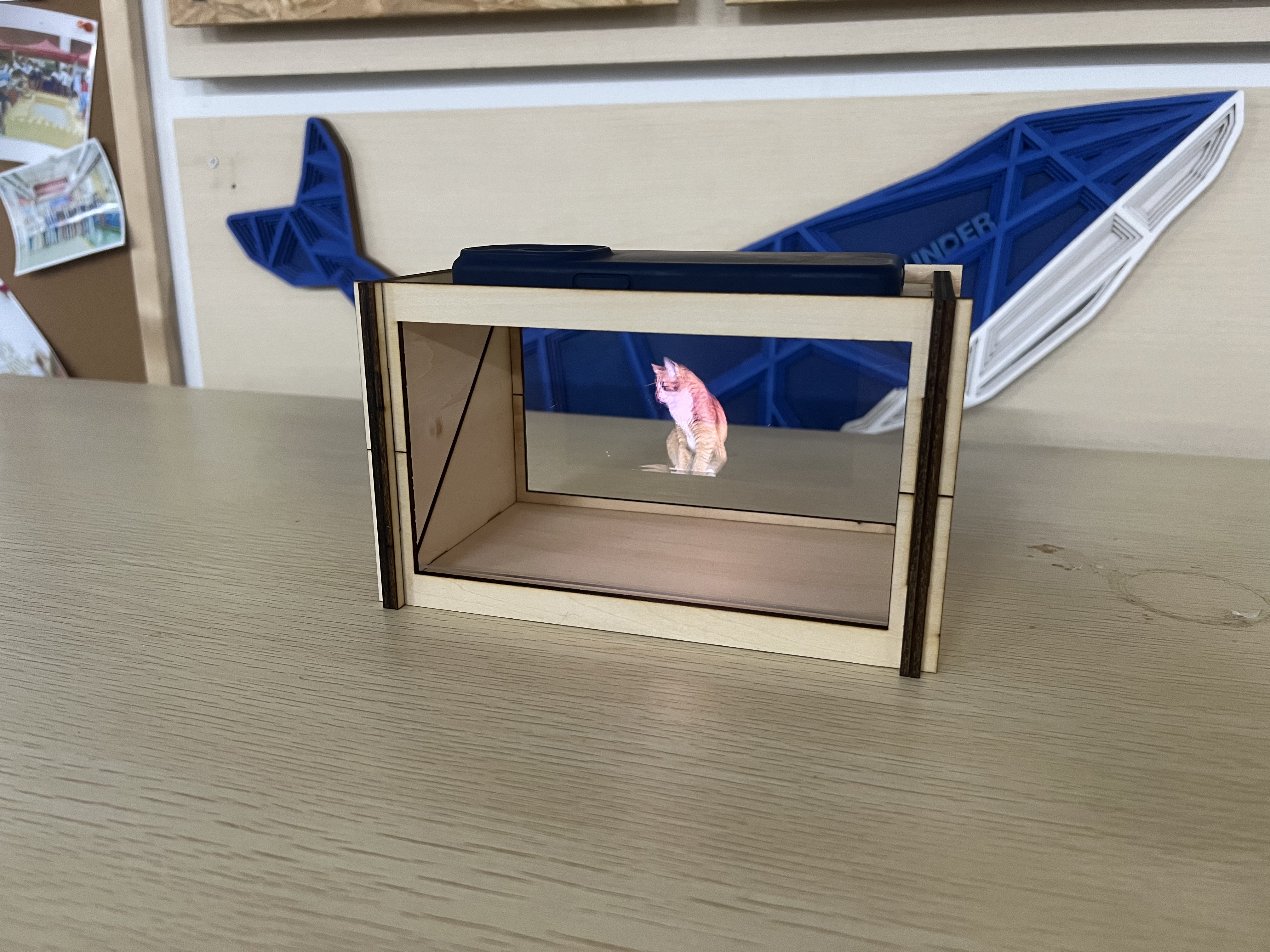

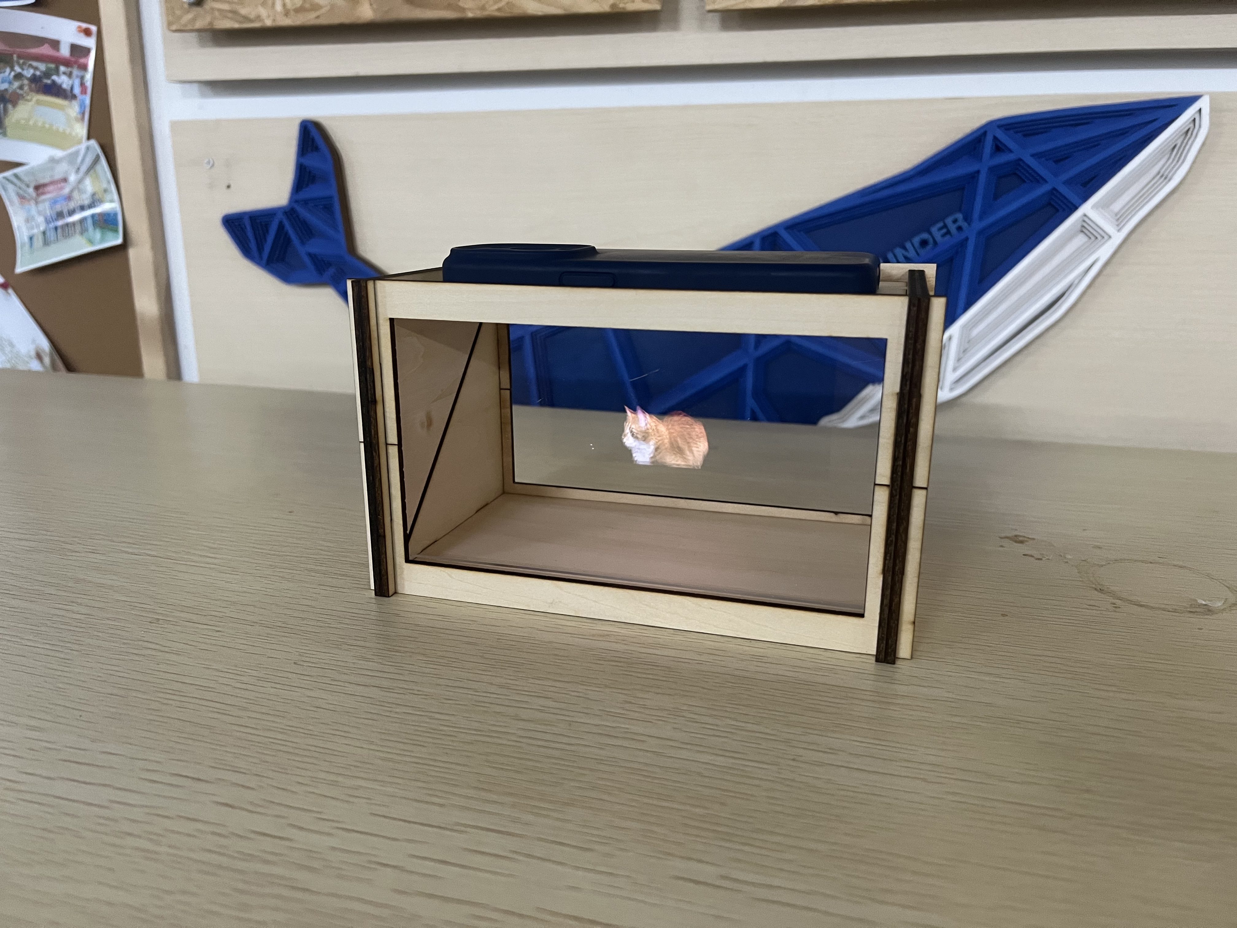

第五步:投影测试
放置手机: 将手机屏幕调至最亮,播放全息视频素材(黑色背景)。
对位: 将手机倒扣在顶部的通光孔上,透过侧面观察,调整手机位置,直到影像完美悬浮在亚克力中心。
