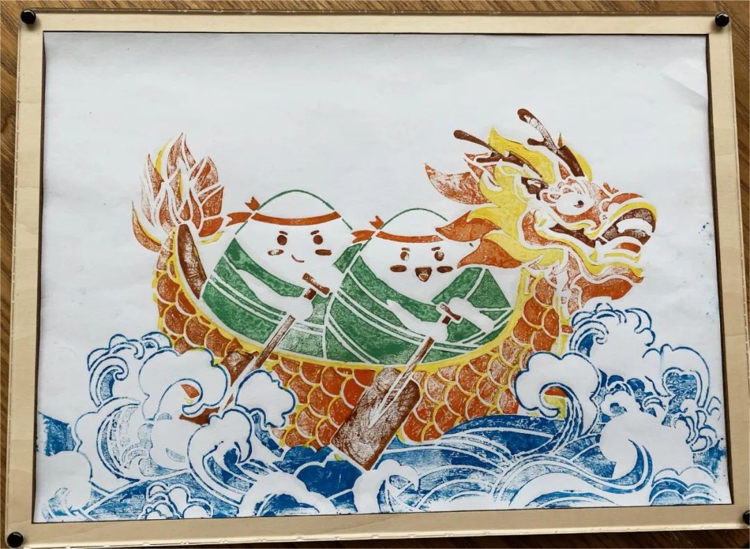

Fertigprodukte:
Zusammenfassung:
   Während der Herstellung dieses Beispiels müssen wir über das Problem des Spiegels nachdenken, wie wir entwerfen und drucken können, um das gewünschte Muster zu erhalten? Darüber hinaus, während des Färbungsprozesses, Laser Kleine Handler zum ersten Mal verwendet, um Acryl-Pigment, fand es nicht möglich, das Pigment auf Papier zu drucken. Nach der Abfrage der Daten wussten die Laser-Kleinen, dass sie das richtige Pigment wählen sollten - Tintenpigment für die Färbung. Bei Schwierigkeiten können kleine Designer auch versuchen, das Problem selbst zu lösen, indem sie Daten abfragen! Zeichnen Modellierung ist nicht schwierig, jeder muss mehr versuchen, mehr Übung, um ein besserer kleiner Designer zu werden!
