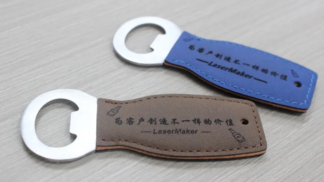

El diseño exterior del abridor de botellas está de moda y exquisito, y se puede personalizar de acuerdo con las necesidades del cliente, por ejemplo, se puede imprimir el logotipo corporativo o personal del cliente en la superficie del abridor de botellas para aumentar el efecto de promoción de la marca. El abridor de botellas exquisito personalizado es una herramienta de alta calidad, moda y práctica, y es ideal para regalos de negocios, promoción y otras ocasiones.

Exhibición de productos terminados
