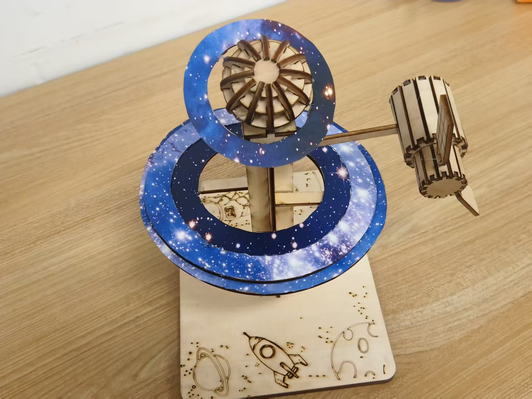

设计理念
   以激光工艺雕琢宇宙的诗意维度,将卫星视作星际梦境的 “驿站”,以行星航道为丝线,编织出星海航行的梦幻图景。作品在微观尺度下重构宇宙的浪漫秩序,让观者于摆件的星轨与卫星间,邂逅人类航天探索中 “以梦为马,以星为驿” 的诗意征程,在科技与艺术的交融里,触摸宇宙的温柔与探索的炽热。
灵感来源
  作为文科生,我取自源“星河为路,梦为驿站” 的文学意象,将卫星想象成宇宙中传递梦想的 “驿馆”,行星航道则是连接梦与现实的星河驿道。
创新点
  第一,结构模块化创新采用多层可旋转嵌套式轨道结构,不同直径的 “行星航道环” 通过激光切割的精密卡槽实现层叠拼接,模拟行星轨道的运行逻辑。
  第二,工艺与航天技术融合创新借助激光切割的微米级精度,在木质基材上复刻卫星的太阳能板等细节,同时将行星轨道的离心率、倾角等天文参数转化为轨道环的层叠角度与间距,实现 “艺术摆件” 与 “航天工程模型” 的技术融合。
  第三,功能拓展性创新突破传统摆件的观赏属性,通过轨道环与卫星的重组设计,可作为航天知识科普教具,作品在美育价值之外,具备航天知识传播的实用功能,实现 “艺术创作” 与 “科学普及” 的双重价值融合。

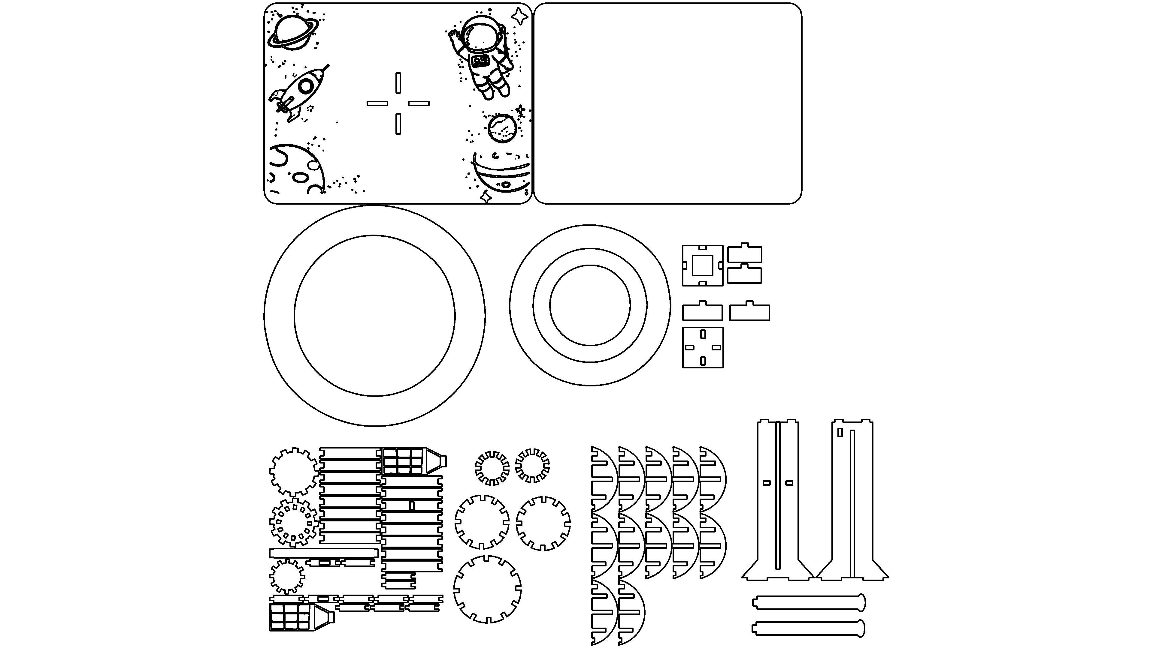

工艺参数
描线 3mm椴木板 水平单向 7 300 1
切割 3mm椴木板 水平单向 99 40 1

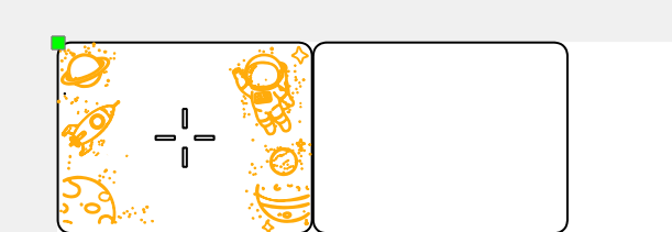

底座
步骤一:绘制外框圆角矩形
1. 选择左侧工具栏的矩形工具。
2. 在画布上拖动鼠标,绘制一个矩形。
3. 调整矩形圆角参数,使其成为圆角矩形。
步骤二:绘制各类太空元素
将选好的图片用轮廓提取功能生成出来,并调整位置。
 步骤三:保存文件
点击顶部“保存”按钮,完成绘制

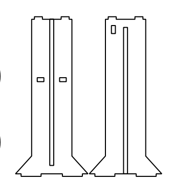

中心柱
步骤 1:绘制左侧立柱的外轮廓
选择矩形工具,绘制立柱的主体矩形。
选择矩形工具,在绘制一个小矩形,调整至大矩形顶部,绘制出 “凸” 字形的顶部结构,选中三个矩形点击“并集”;同理,绘制出梯形扩展的底部结构,形成左侧立柱的外轮廓,再点击“并集”。
步骤 2:绘制左侧立柱的内部细节
中间孔洞:选择矩形工具,在立柱内部绘制一个垂直矩形,作为中间的分隔线。
矩形孔洞:选择矩形工具,分别绘制多个小矩形,放置在立柱的对应位置。
步骤 3:绘制右侧立柱的外轮廓
复制左侧立柱的外轮廓和内部细节,然后调整其位置,与左侧立柱对称分布,形成右侧立柱的外轮廓。
再利用矩形工具绘制一个小矩形,调整其位置。
步骤 4:调整与对齐
选中所有元素手动微调,确保两个立柱的位置对称、内部细节的比例协调。
步骤 5:保存文件
点击顶部 “保存” 按钮。
